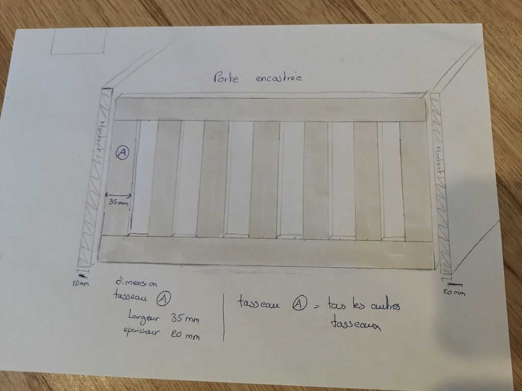

Je suis en train de réaliser un meuble TV en chêne. Ce meuble sera composé de 3 compartiments avec portes encastrées.
Au niveau du compartiment du milieu, je voudrais réaliser une porte façon claustra. Je vous ai mis un dessin représentant un schéma (pas définitif) de cette fameuse porte.
Ma Question est : qu'elle type de charnière dois-je utiliser pour cette porte sachant que :
  • le tasseau A (cf schéma) aura une largeur de 35mm et une épaisseur de 20mm;
  • Cette porte sera une porte encastrée.
J'espère être claire dans mes explications ^^
Je vous remercie et hâte de lire vos réponses ^^

Sinon avec des montants plus large et charnières 'normales'

J'ai peur qu'avec des montants plus larges, le rendu final ne soit pas top (à mon goût bien sur). J'aime bien l'idée d'avoir une "porte claustra" assez fine !

Je métrais des pivots droits de ce type :
foussier.fr/pi...-laiton/sp30531

Je ne connaissais pas cette charnière ! Je vais regarder ça
