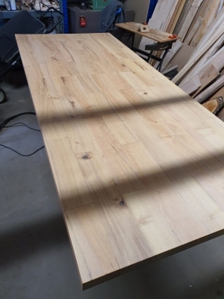

FWD
avec des longueurs pareil c'est sacrément optimiste. Pas impossible en faisant des planche de 100mm mais optimiste quand même. Personnellement j'ai fais ma table avec pleins de morceau assemblés en quinconce (un gabarit pour la défonceuse pour fraiser des mortaises + faux tenons car je n'avais pas encore de toupie au moment de la réalisation). La première raison est car ma table fait 2.2m (table 10 personnes) et il n'y avais pas de planches assez longues à la scierie en robinier ils venaient de se faire dévaliser par un autre menuisier... Du coup voulant absolument du robinier j'ai improvisé et le résultat me convient. ça permet d'économiser pas mal de bois
C'est une bonne solution ça permet effectivement d'envoyer moins de copeaux a la poubelle tout en ayant un résultat satisfaisant.
