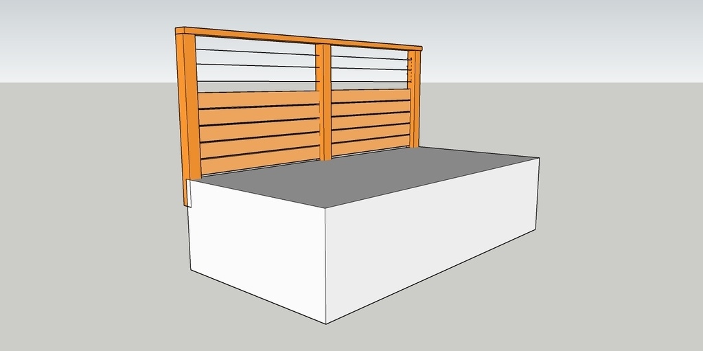

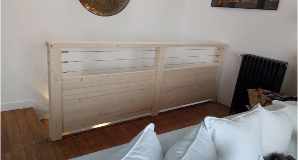

pourras tu nous donner le fin mot de l'histoire? Pour l'anecdote une cliente (avocate de profession) m'a commander un garde-corps avec une photo en modele. je lui ai fait un plan qu'elle a accepté, mais j'ai oublié de lui faire signer le plan avec bon pour accord... une fois le garde corps fabriqué et posé elle m'a dit "desolé je voyais pas ca comme ca, pouvez vous me le refaire, je veux pas de ca dans ma salle à manger"... bref je lui ai dit que non le bois coupé est perdu et le temps passé aussi... "oui mais ca fait trop massif j'aime pas"... tellement ecoeuré j'ai accepté sa demande d'arrangement, il restait 50% de la somme à regler, je me suis assis dessus et la soudainement elle voulait bien de "ça" dans sa salle à manger...

Je le trouve très bien fait ton garde corps et le rendu est chouette.
