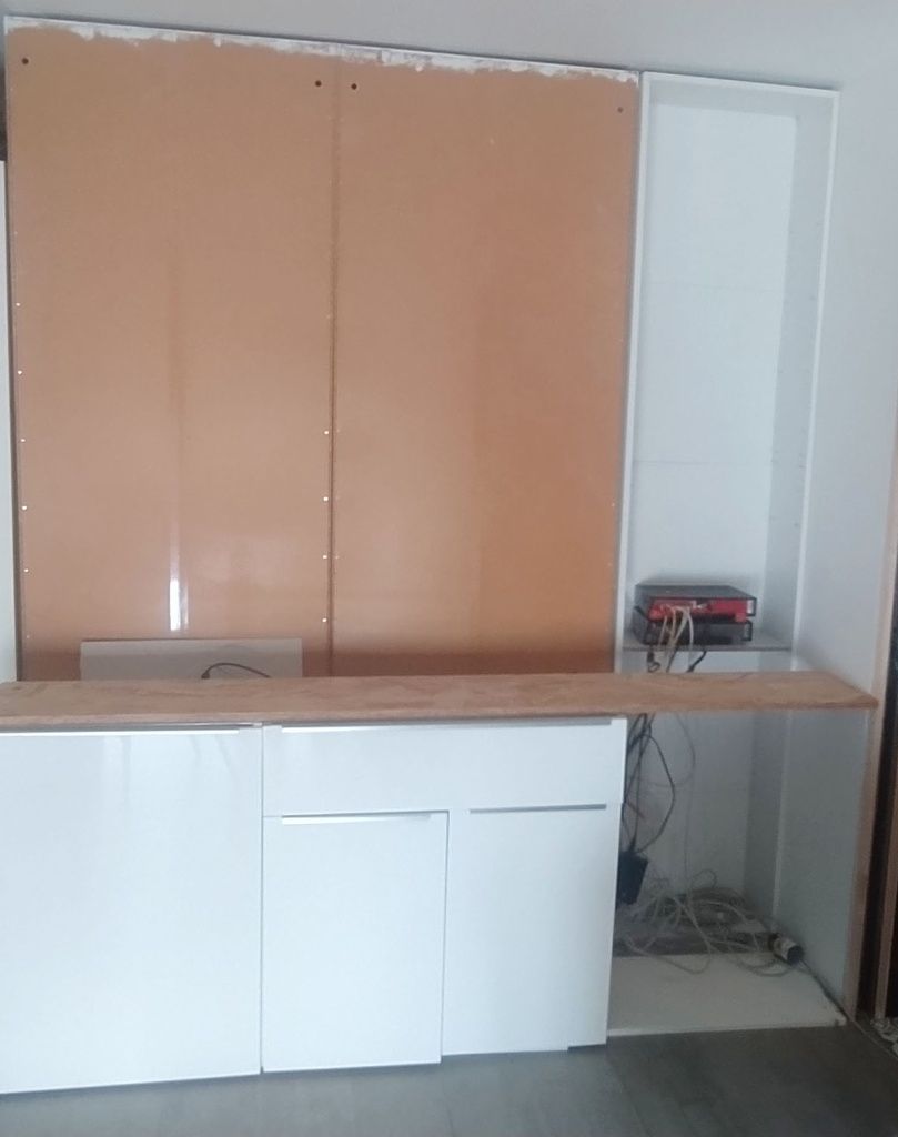

bonjour les amis
j'ai trois caissons suédois qui me servent a separer une piece qui n'est pas une piece humide (un salon / entrée)
eux sont dans un sens, et le 3eme dans le sens opposé.
la taille des deux premiers caissons est 152.5/236 cm et celui de droite 52.5/236
j'aimerais donc faire un fond aux deux caissons de gauches et une porte sur le caisson de droite
devant je compte metre un meuble en enfilade (celui qui est sur la photo avec un caisson en plus)
mon idée est de visser les panneaux sur les montants des caissons gauches (chaque coté et au centre en quinconce), et de reboucher les trous et jonctions a la pate a bois.
le comptais peindre en blanc, mais je ne suis par fermé a trouver un joli papier peint / vinyl si cela facilite la mise en place.
au debut je comptais mettre du MDF hydro de 19mm car a ce que j'ai compris c'est ce qui se peint le mieux a la fois pour peindre et pour y mettre le charniere de porte
j'ai une agence panofrance a coté de moi panofrance.fr
j'ai un budget serré, mais au final je n'arrive pas a me rendre compte si mon idée est bonne et ce qui devrait etre le prix juste pour un panneau disons de 280/207 (ou s'y rapprochant)
il y a tellement de références et je n'arrive pas a faire la différence
