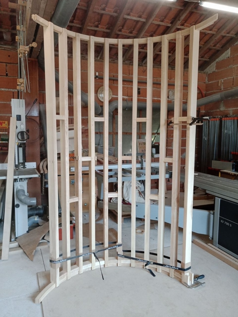

Je vais bientôt poser un claustra en frêne autour d'un escalier en colimaçon et pour la lisse basse j'aurais bien aimé voulu savoir comment vous faites de vot'côté ?
  • est-ce que vous la posez direct au sol vissage et basta ?
  • est-ce que vous la surélevez un peu avec des cales pour que le bois ne soit pas en contact direct avec le sol et vissage quand même ?
    (pour la serpillère par exemple ou les verre d'eau qui tombent...)
  • est-ce que vous y mettez un joint de silicone transparent au bas pour éviter les infiltrations éventuelles ou pas besoin ?
Merci d'avance !

Vu que j'ai vernis les lisses , je n'ai rien mis de plus et juste posé au sol et vissé.
Je me dis que le vernis fera son office de protecteur tant au niveau de la serpillère que des verres d'eau...
