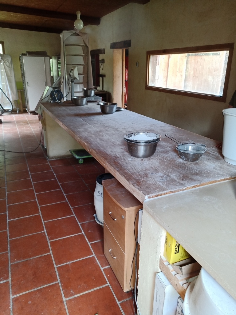

Le boulanger du village d'à coté m'a demandé de modifier le plan de travail sur lequel il fait son pain.
Il avait fait faire le sien (celui en photo dessous) par un menuisier qui lui avait fait en résineux.
Ca fait qq temps maintenant et il a acheté des plateaux de hêtre lamellé-collé abouté et il voudrait que je les mette par dessus.
1- Or je me demande si je peux les poser directement dessus et juste les visser par en dessous ? (une seule ligne de vis pour laisser les bois bouger différemment)
N'y a t'il pas une contre indication quelconque niveau respiration, moisissures éventuelles ou autre ?
2- Evidemment, les panneaux de hêtre sont trop petits et il en faut 4 pour recouvrir.
Collé à plat joint avec colle alimentaire , ça suffit selon vous ?
En bois de bout, j'ai des doutes quand même....
3- Je pensais aussi laisser le hêtre déborder de chaque coté pour pouvoir appliquer un joint de silicone alimentaire et ainsi éviter que la farine et l'eau puissent s'immiscer entre les 2 plateaux, z'en pensez quoi ?
Merci d'avance pour votre aide
Edit : Il ne veut pas que j'usine le plan existant et ne veut pas non plus de baguette ou truc dans le style sur les côtés pour pouvoir nettoyer facilement

Vu de loin en photo, il n'a pas l'air trop mal son plan de travail. Pourqoi ne pas prévoir un gros poncage puis protection?
Le point important est la hauteur, on le voit bien pour nos établis, que chacun adapte selon sa taille. Si il se retrouve avec un plan pas à la bonne hauteur il va vite fatiguer.
DocEmmettBrown
pour la hauteur, on en a discuté et il est bien conscient que ça va remonter un poil.
Il veut "changer" parce que le résineux est trop tendre et n'arrête pas de s'écailler, prend des gnions et du coup, ya plein de petites niches qu'il n'arrive pas a bien nettoyer.
et il trouve le "rebond" trop gentil quand il travaille sa pate

le plan initial ne tien absolument pas debout...

Je ne comprends pas bien le fait de remettre un plateau sur l'existant.
Le plateau existant est plein de choses... Levure, farine, etc. Aujourd'hui, c'est pas grave, car il est régulièrement nettoyé.
Si on place un plateau par-dessus, la levure, la farine qui restent vont avoir tout loisir de bien s'amuser, fermenter, appeler des petits copains, bactéries, moisissures, bebêtes, etc... Cela va être un zoli endroit bien protégé pour toute une belle population...
Idem pour les jointures entre les 4 plateaux.
De plus, le hêtre, il n'y a rien qui bouge plus, se gondole dans tous les sens. Avec le dessous qui va bien fermenter, et le dessus qui va être régulièrement lavé, cela risque de faire des choses étranges...
D'autant plus que les plateaux en lamellé-collé du commerce, cela se décolle assez souvent, surtout s'il est lavé régulièrement à grandes Zeaux... Donc, des fissures, où les populations vont populer...
Pas certains que les Zorganismes d'hyZiène soient d'accord sur ce projet...
