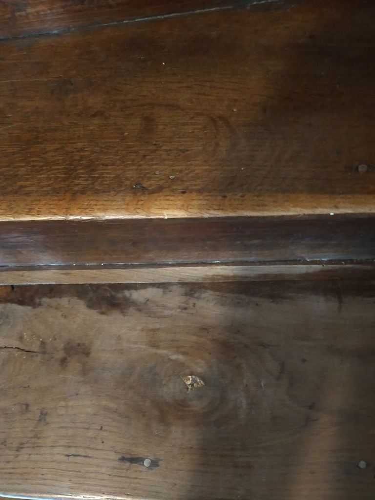

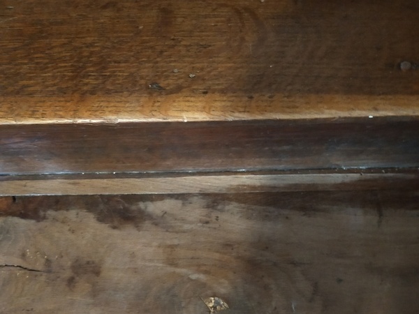

Je souhaiterai éclaircir les marches d'un vieil escalier en chêne.
J'ai commencé à poncer le vernis.
C'est plus clair mais pas assez à mon goût.
Merci pour vos retours.

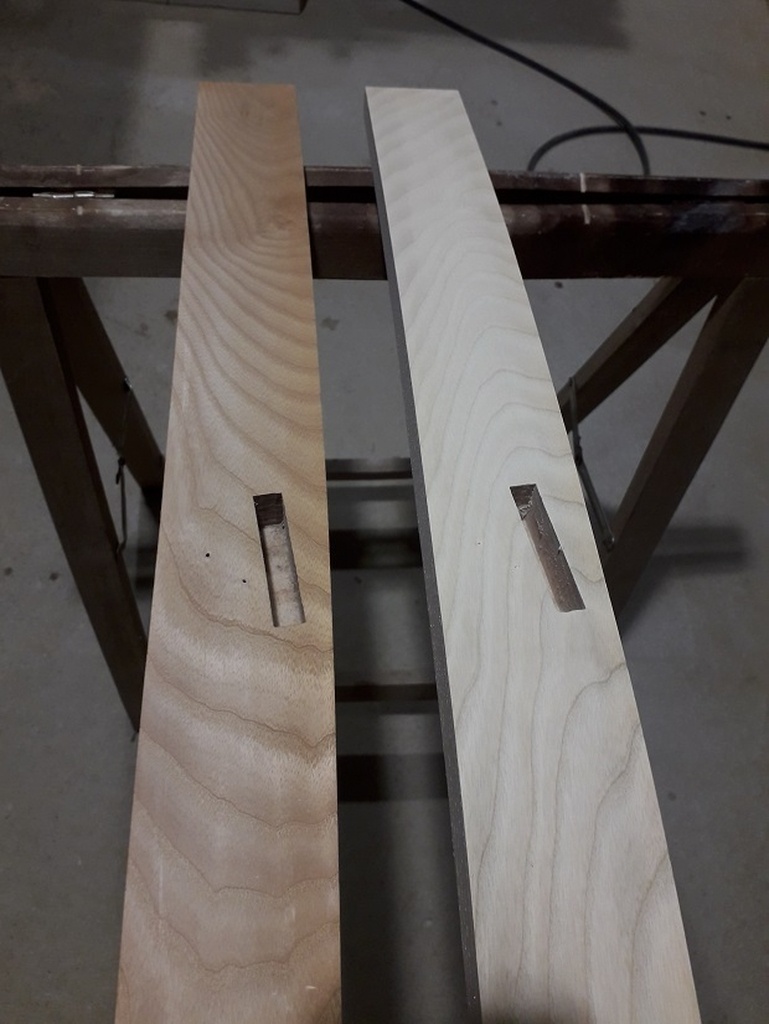

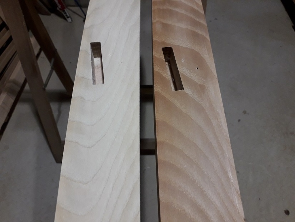

Je n'ai que de l'eau oxygénée à 12% de chez Castomerlin, et ça ne fonctionnait pas sur du frêne bien jauni par le temps (des pieds de chaise commencés il y 10 ans au moins...).
Donc en suivant les bons conseils de bernardrebout, après avoir étalé l'H²O² au pinceau, j'ai ensuite étalé de l'ammoniac dilué avec de l'eau. Et là, au miracle, ça éclaircit vraiment le bois.
Par contre, il reste des traces de "jus un peu jaune"...
Est-ce qu'un passage avec de l'alcool à vernir pourrait améliorer ça? Ou repasser de l'eau oxygénée pure?
Merci,
Thomas.
Voilà le "avant/après":

Effectivement celle de GSB est 3 fois moins concentrée, mais malgré tout ça donne quelques résultats encourageants 😁
Sans aucun doute que la plus concentrée doit être super efficace.
Les traces de jus sont parties dans la nuit, il fallait un temps de séchage plus long, le bois était encore humide...
