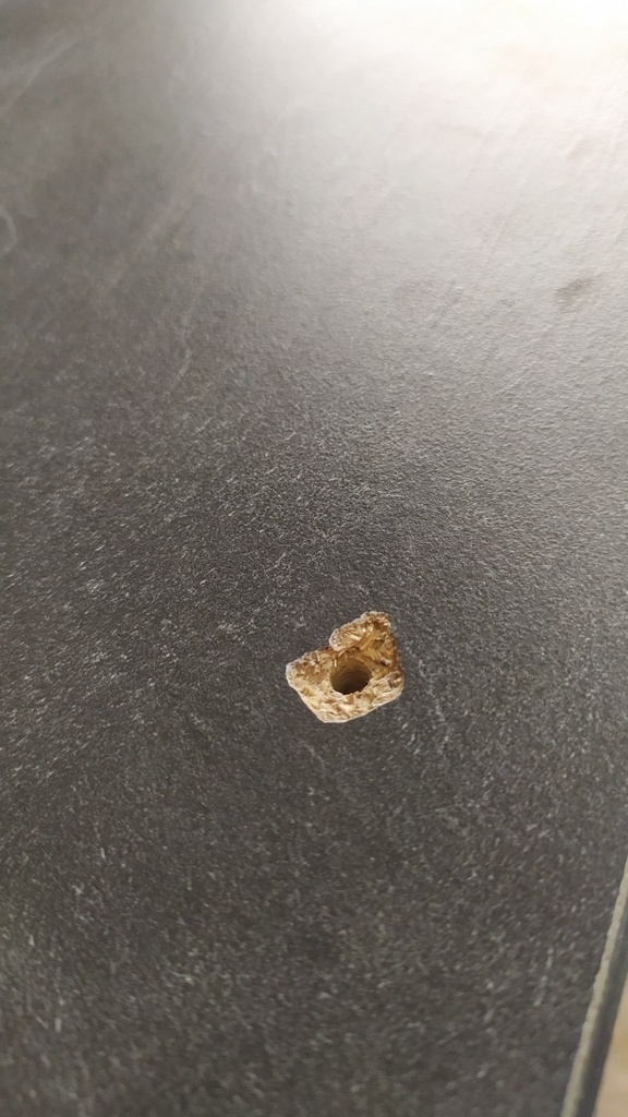

En perçant les trous pour mes charnières sur mon caisson de frigo, j'ai malheureusement traversé sur l'un d'entre eux (ma butée sur le forêt à laché).
Après plusieurs noms d'oiseau j'ai besoin d'aide pour pouvoir réparer.
Évidemment cela se situe sur une face visible.
Comment procéderiez vous?
Il me reste du chantage PVC en 1,5 mm et 2 mm.
J'ai également du chant mélanminé qui était livré avec le plan de travail du même motif. J'avais pensé une incrustation de ce dernier.

même si vous êtes un virtuose cela se verra
je prépare une rondelle au tour, de fait un défoncé au diamètre et je met la rondelle je crains que la réparation soit difficile pour vous
bien amicalement
etienne desthuilliers homme qui a déjà fait ce travail mais qui malgré le soin apporté a toujours été déçu du résultat

j'y avais pas pensé c'est sur que ça fera quand même plus propre cette technique que la mienne !!! 😅

Effectivement la répartition ne va pas être facile et une pastille de mélaminé se verra forcément. Sur ce décor gris foncé on verra un léger très blanc autour de la pastille.
Merci pour les conseils.
Tu n'arriveras jamais à mettre une rustine qui ne se voit pas.
A mon sens, tu devrais rajouter quelque chose, un bouton, une décoration, quite à en faire d'autres en ligne ou ailleurs, qui cachera le trou.

la solution la plus simple et pour moi la seul c'est de prendre un autre morceau et recommencer le mélaminé ou le stratifié ça ne pardonne rien
tu n'est pas le premier ni le dernier à qui cela arrive
le panneau peut-il encore être retourné droit/gauche ? Si c'est possible, le "trou" est-il à hauteur d'une poignée ? Dans les deux affirmatives, peut-être une poignée pourra-t-elle exploiter et masquer ce "cratère".

Impossible de le retourner, il est collé.

Comme les autres pas de solutions miracles , quitte à ce que ca se voit autant faire simple et propre, moi je collerai une pastille noire
brice30
Salut, en voyant ça la première idée qui me vient serait de trouver une résine et de boucher le trou avec puis le peindre avec une peinture se rapprochant au maximum de la teinte. l'e truc de la résine c'est que tu devrais arriver a refaire à peu prêt la même texture.
pas gagné car une greffe va devoir être juste à fleur, aucun ponçage possible. essaie tu n'as rien à perdre au regard de la situation. Sinon refaire toute la pièce mais je suppose que c'est collé.
Après pour caché un défaut il faut le rendre visible, suivant ton design peux tu insérer un plat d'alu , d'inox, verre fumé, qui par hasard passerait juste sur le trou. Ou une idée dans le genre car c'est à toi d'oser en fonction de tes gouts , du contexte de la pièce et de sa déco
