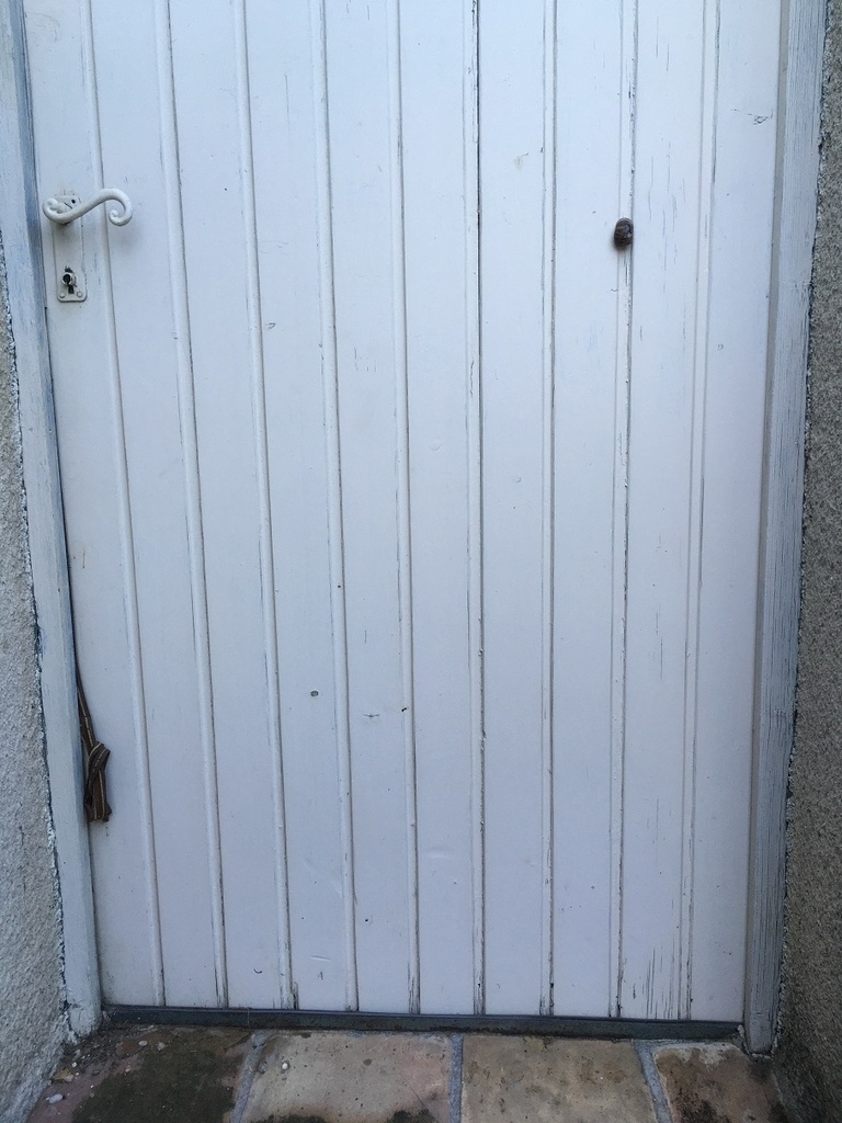

A l'arrière de notre maison, nous avons une porte de service que nous n'utilisons jamais. J'avais déjà remarqué qu'elle n'était pas étanche et laissait rentrer un peu d'eau lors des sympathiques orages du Sud-Est. En l'occurrence, dans la nuit de samedi à dimanche dernier, c'était carrément l'inondation.
Je n'avais jamais prêté grande attention à cette porte, mais en la regardant, on comprend vite le problème : ouverture vers l'intérieur, pas de marquise et pas de jet d'eau, donc l'eau projetée sur la porte ruisselle et s'infiltre entre la porte et le seuil.
On remarque également que les joints (très mauvaise qualité) ont besoin d'être changés. Y'a que l'escargot qui est content.

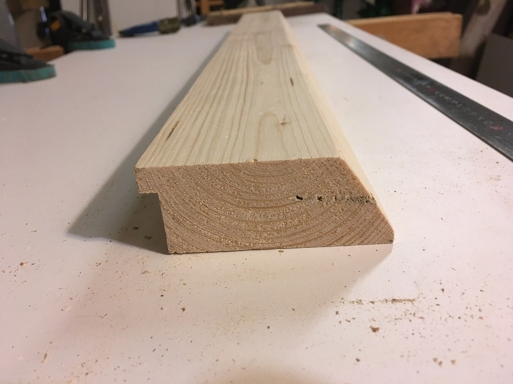

Ce matin, j'ai donc réalisé un jet d'eau (en pin). Mais en fait, je ne suis pas bien sûr du profil que j'ai choisi...
Sur les extrémités, j'ai laissé un petit espace juste suffisant pour ne pas bloquer l'ouverture de la porte.

d'abord quelques remarques sur la photo de ton jet d'eau.
Il est peut être pas terminé mais toujours est il qu'il serait souhaitable qu'il soit pourvu d'une goutte d'eau.
Il est dépourvu de pente sur sa face supérieur
Du as choisi un morceau pris prés du cœur ,il as un risque qu'il tire et que de petites fentes s'ouvre sur son dessus.
Fait un jet d'eau avec une goutte d'eau en dessous et une légère pente sur son dessus. il serait mieux de l'encastré un peu sous le profilage des lames (réalisation avec scie circulaire incliné, et défonceuse par exemple) le tout collé polyuréthane.
Ceci dit cela n'empêchera peut être pas tout si ta porte n'a pas de seuil alu , l'eau pourrai encore rentrer à cause du vent . Alors tu devras en plus envisager une plinthe rétractable pour gérer l'étanchéité du bas de porte.

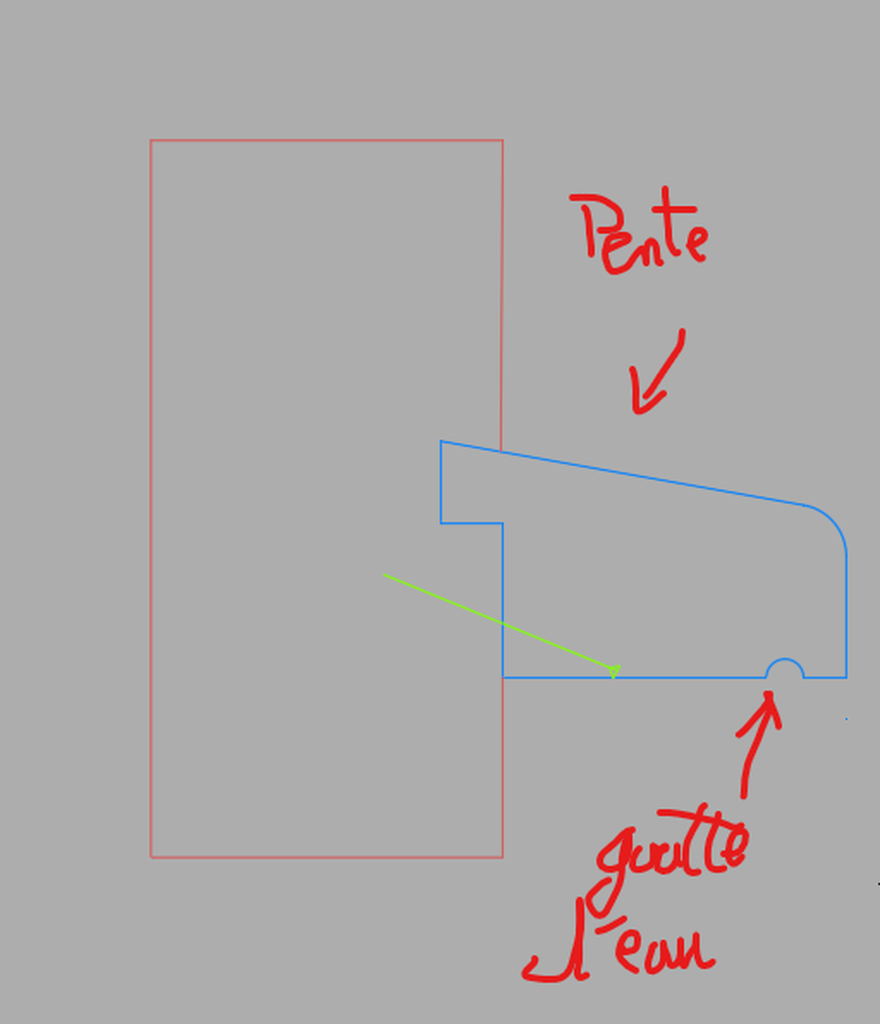

Yougs
Merci Bonbonveronbi !
Dans ma tête, le tout était tourné à 90° ! Fixé à plat contre la porte, pente sur le dessus, la feuillure inférieure faisant office de goutte d'eau.
Mais je ne savais pas du tout qu'il était préférable de l'encastrer ! Bref je vais revoir ma copie et suivre ton plan, en choisissant l'inclinaison selon mes fraises de défonceuse.
Y'a un fer plat fixé dans le seuil, il dépasse d'environ 20 mm. Il sert de butée et évite l'entrée d'eau.

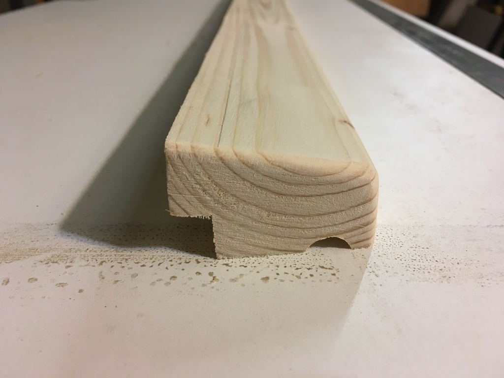

Bref en résumé, hier soir j’ai corrigé le tir, me reste à imperméabiliser puis j’installe samedi.
