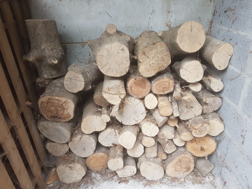

J'avais récupéré il y a 5 ans ces tronçons et il me semble que c'est du laurier palme (à confirmer).
Je peux leur trouver une place facilement dans mon poêle.
Ou sinon, je pourrais en faire autre chose. Je n'ai pas trouvé beaucoup d'information sur ce bois. Le fil à l'air très fin et le bois bien dur.
A quoi est il adapté ? Des idées de production à me proposer pour l'utiliser ?
Merci à vous.

C’est effectivement bien du laurier palme ou communément appelé laurier cerise.
Si tu es équipé d’un tour à bois, il y a de quoi bien s’amuser

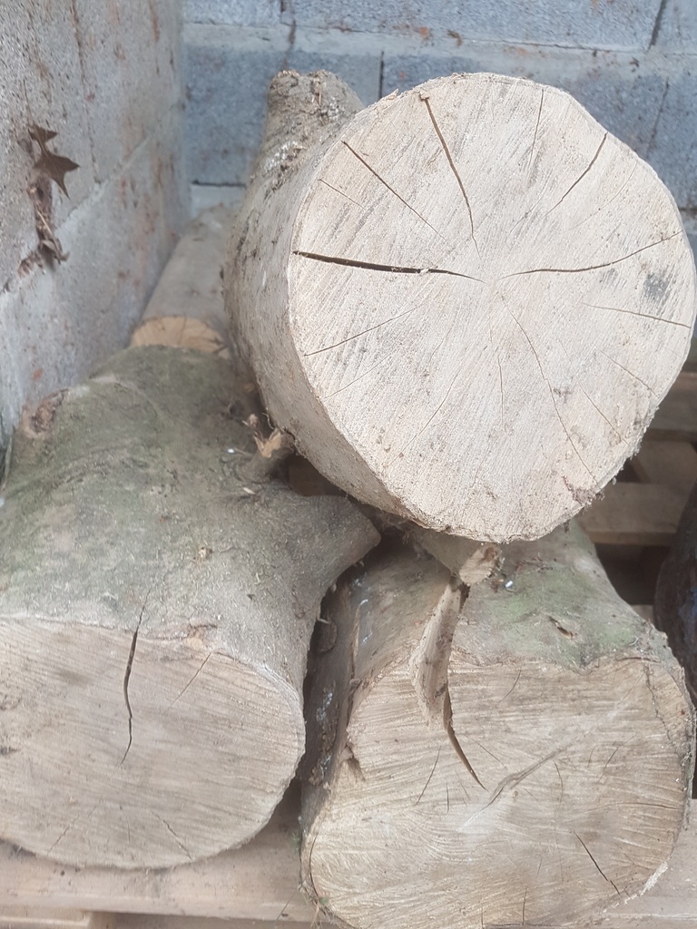

Comment arrives-tu à faire la différence entre le laurier sauce et le laurier cerise ? Amaury74
Amaury74
A l’écorce.
Le laurier sauce a une écorce presque noire tandis que le laurier cerise a une écorce brun clair.
