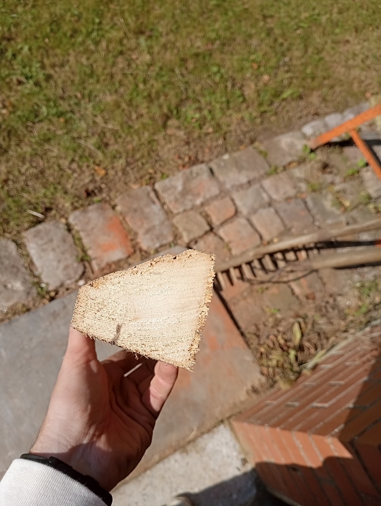

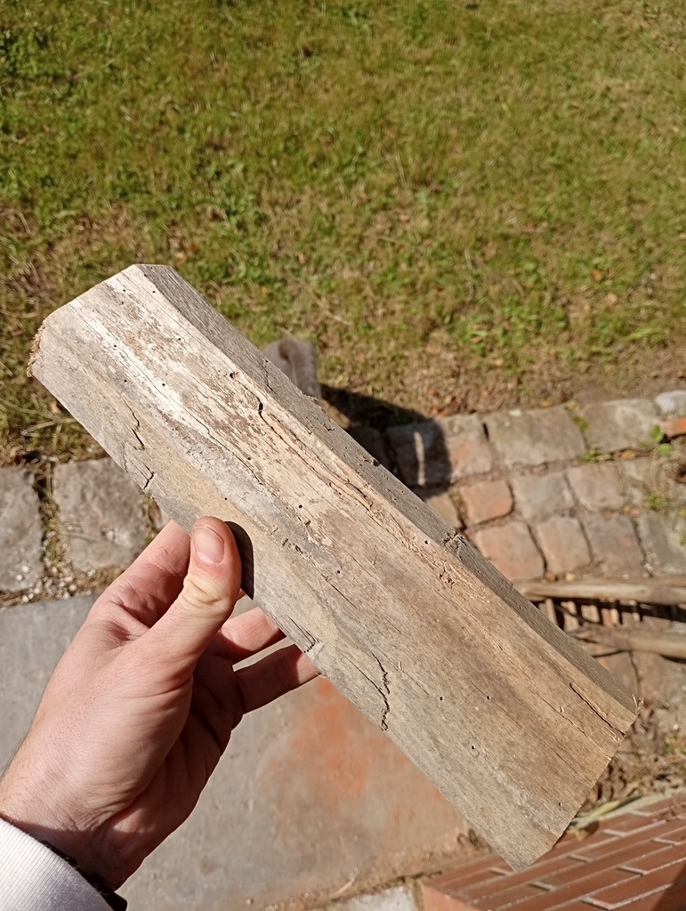

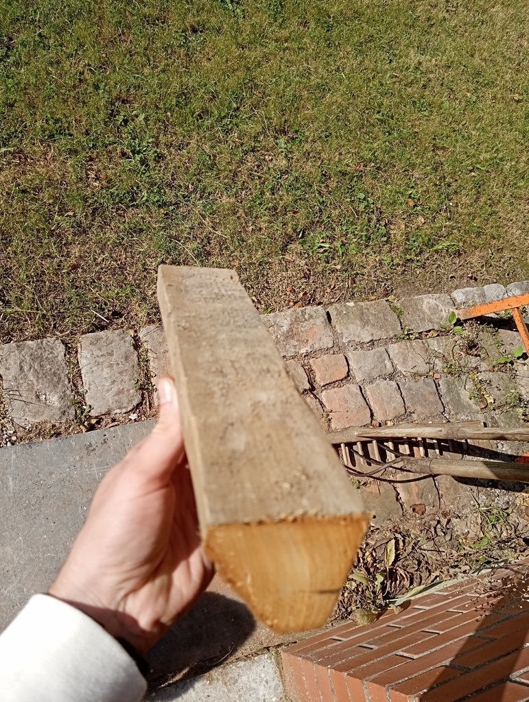

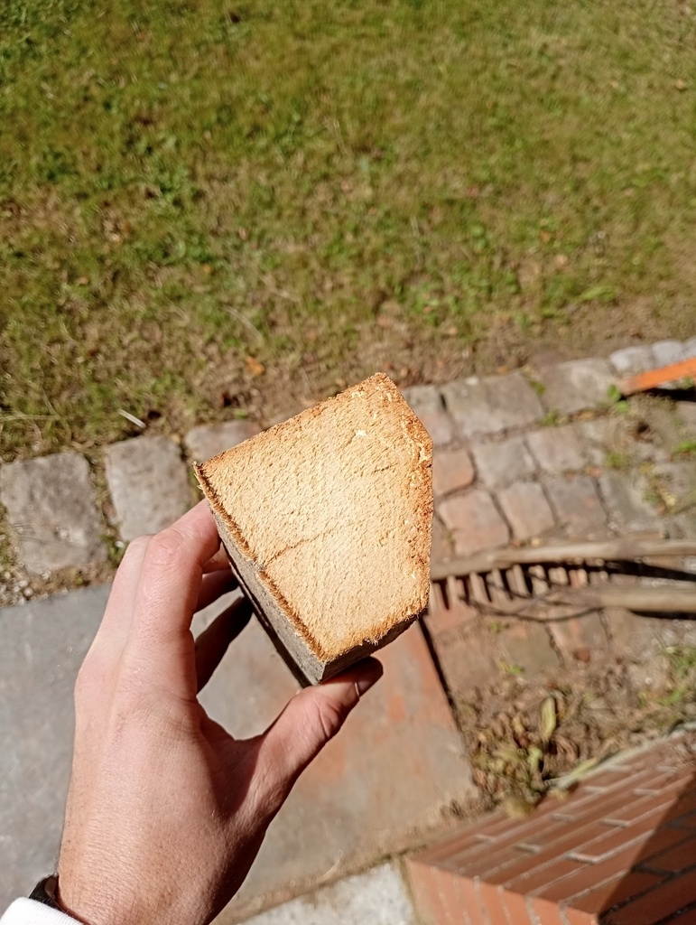

Quelle essence ?
Ce sont des chevrons démontés de ma charpente, ils datent d'avant 1900 mais difficile d'être plus précis. Il s'agit d'une ancienne ferme dans une zone forestière entre le Nord et les Ardennes.
Le bois est assez léger, il n'éclate pas, brûle bien. Il y a des longueurs de 4 mètres.
Pas d'odeur particulière lors de la découpe.
Le bois est blanc, avec nuance rosée sous l'écorce, et un peu jaune à d'autres endroits.
Un voisin-couvreur de 90 ans me dit que c'est de " l'orgne " 🤔???
Dites moi si besoin d'autres informations.
Merci d'avance !

J'ai envie de dire peuplier.

C'était ma première idée le peuplier, mais je voulais influencer personne.
Par endroit il peut être un peu pelucheux aussi...

Le côté pelucheux, ça confirme.
Ça peut correspondre au châtaignier.

Il me semble léger et très blanc pour du châtaignier... Et il pourrit très vite.

Je ne prétend pasque c'en est.
C'est pour cela que j'ai copié ta phrase, parfois rosé, souvent jaune...la legereté (le châtaignier est léger)et bon Bois de chauffage.
On ne voit que la coupe du bois de bout, et arrachée.
J'ai coupé des vieux poteaux en chataigner et ça pourrait éventuellement correspondre.

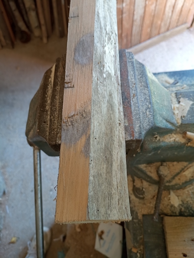

Mais La photo ou il est raboté n'est pas claire.
Par contre le châtaignier ne pourrit pas vite.
Un arbre qui a été parfois utilisé en charpente (apres immersion avant séchage),qui est toujours rosé sous l'écorce, parfois jaunâtre, leger , blanc et qui ne supporte pas l'intemperie c'est l'Aulne .
Mais lui il ne brûle pas très bien, avec peu de calories.

Bonne idée concernant l'aulne, car c'est un bois très présent et utilisé dans le secteur, pour les bardages par exemple.
Il y a peut être plusieurs variétés d'aulne, mais celui que j'ai croisé était moins blanc et le bois plus dense.
