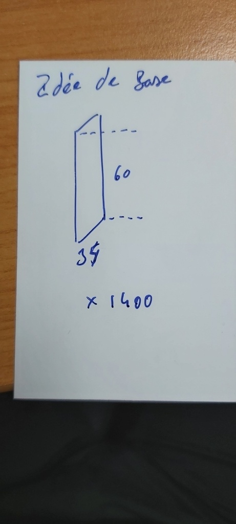

Je souhaites créer une palissade en chêne en fabricant des clins de forme trapézoïdale afin de réaliser une palissade en clairevoie..
J'ai déjà réalisé mes poteaux de 70x70x2000mm en chêne contre collé, je réaliserai une rainure en leur milieu afin d'y engager les clins une fois que ceux-ci seront réalisés et donc que leur épaisseur sera validée.
Une fois mes planches de chêne rabotées j'obtiens une épaisseur de 34mm, je comptais donc initialement créer des clins de 34mm d'Epaisseur X 60mm de Hauteur X 1400mm de Longueur qui seraient engagés dans une rainure de 35mm (1mm de jeu sur l'épaisseur) puis chevillés pour le style ;) .
(Quand je parle de hauteur il s'agit de la surface plate, pas des biais supérieurs et inférieurs qui eux seraient coupés avec en angle de 35°).

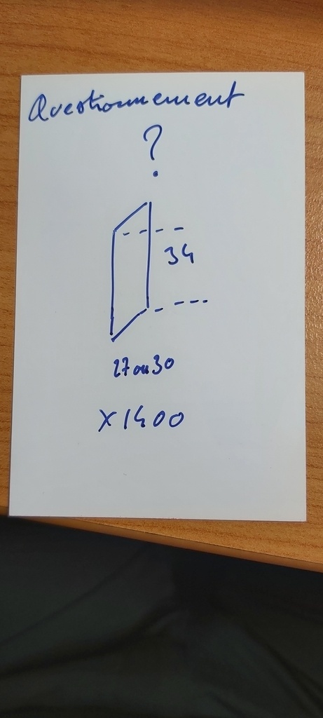

Ma question est la suivante :
Je me demande si il serait possible et donc structurellement stable de faire plutôt des clins de 27 ou 30 mm d'épaisseur x 34 de hauteur(+ biais 35°)X 1400 de long. ou y aurait-il un risque de déformation de ceux-ci?
Cela m'économiserait beaucoup de matière qui me servirait pour d'autres projets futurs.
