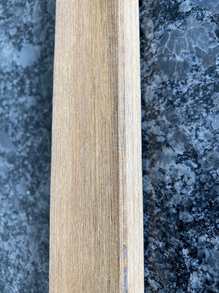

Quelle essence de bois
Je suis occupé à retaper la double barrière de ma maman. Le bois est pas mal pourri à certain endroit et je vais devoir défoncer la moitié d’une traverse pour recoller un grand morceau. Avant d’aller chercher du bois, j’aimerais être certain qu’il s’agit bien de méranti. Pouvez-vous me confirmer ?
Merci et bonne journée

Lequel de meranti ??
  • Shorea spp., subg. Anthoshorea (White meranti, melapi)
  • Shorea spp., subg. Richetia (Yellow meranti, meranti kuning)
  • Shorea spp., subg. Rubroshorea (Dark Red Meranti)
  • Shorea ovata Dyer ex Brandis (Meranti punai bukit)
  • Shorea spp., subg. Rubroshorea (Light Red Meranti)
  • Shorea leprosula Miq. (Meranti tembaga, tembaga)
delta-intkey.c...od/fr/index.htm
vue la qualité de la photos je suis bien incapable de faire une sujétion
je tire mon chapeau a celui qui pourra vous donner une réponse
bien amicalement
etienne l homme qui lui porte le chapeau en général en feutre a large bord
Yousse
Pour moi, ça ressemble à du red light. La fibre est en mauvais état.

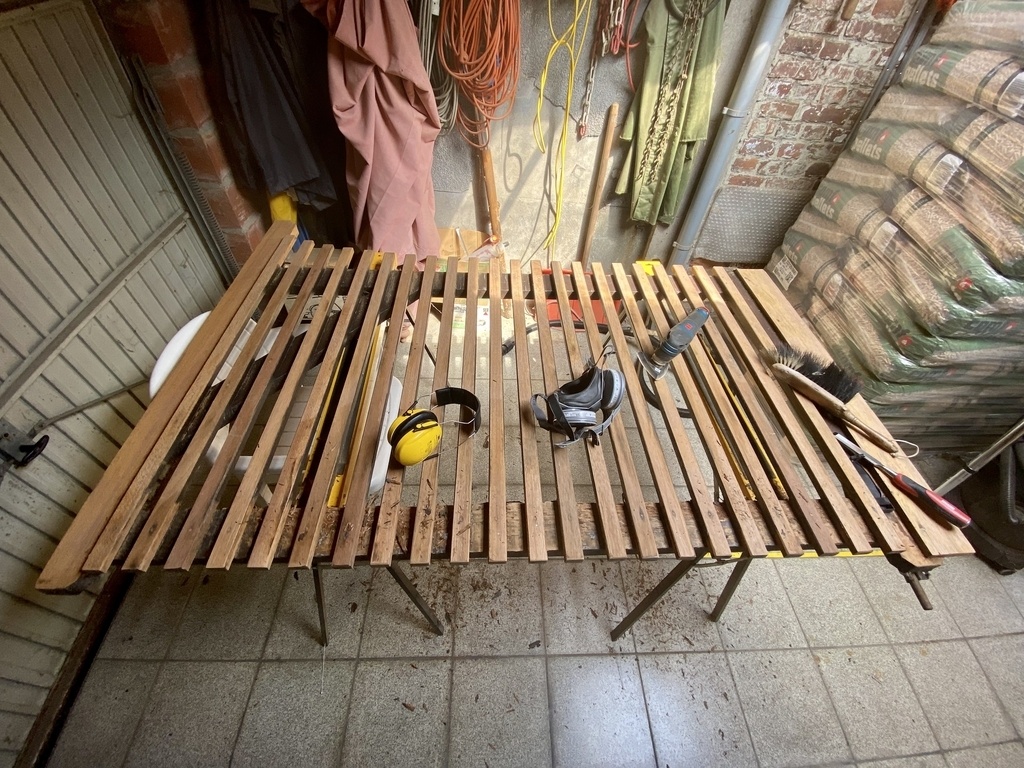

Yousse
Une vue de l’ensemble

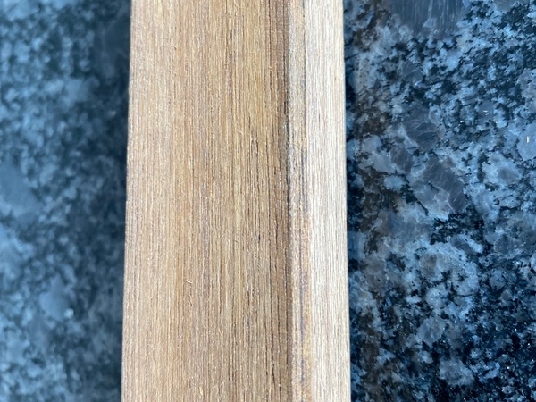

Une vue en bois de bout aiderait mieux. En mode photo macro, avec la surface préparée au ciseau à bois très bien affûté...
