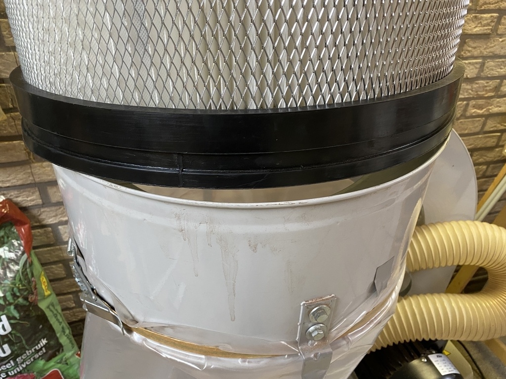

Je viens d'acquérir d'occasion un aspirateur à copeaux Contimac SPA 2003 fourni avec un filtre solide 3 microns. J'essaie d'installer le filtre mais la joint en caoutchouc est assez rigide et d'un diamètre très très légèrement inférieur au "bac" de l'aspirateur.
Avez vous une astuce pour réussir à insérer le filtre ? J'avais pensé chauffer légèrement le joint au décapeur thermique mais c'est peut-être une mauvaise idée.

J’ai le même filtre sur mon aspi Leman et j’en ai bavé pour le monter à "sec".
Un peu d’eau savonneuse, ou autre lubrifiant sur le joint devrait aider.

Graisse silicone ou autre lubrifiant sur les deux éléments en contact, cela devrait permettre l'emboitage .

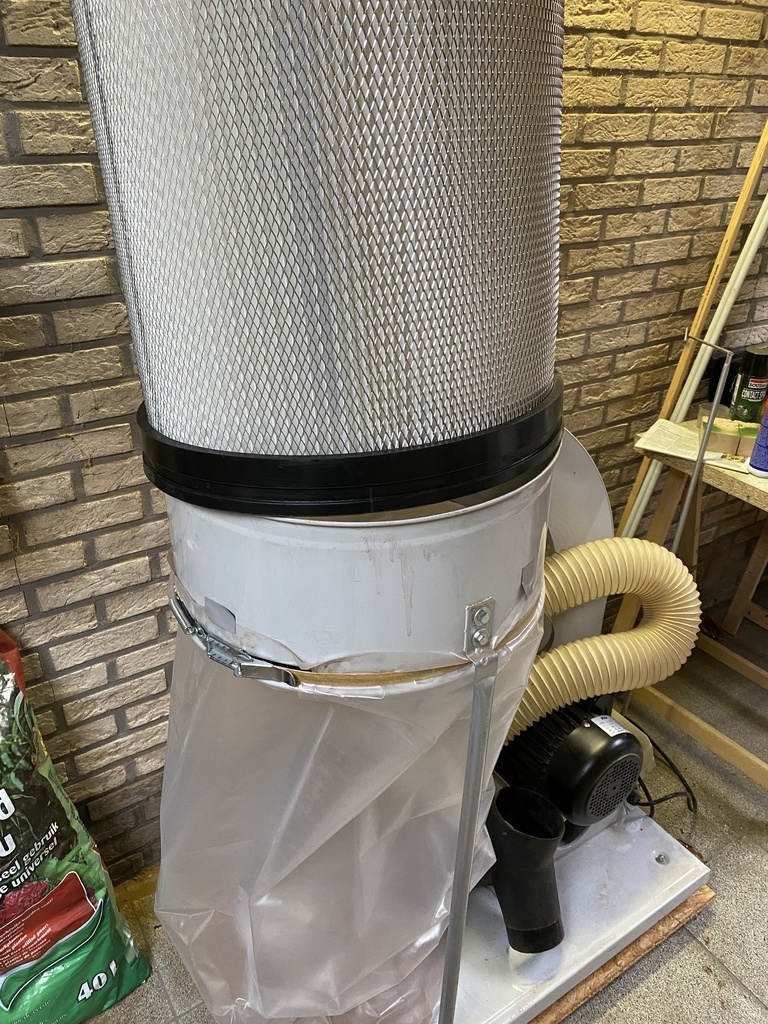

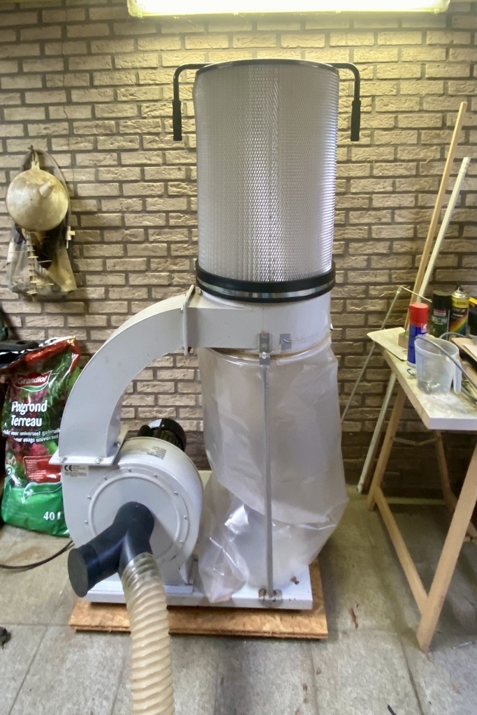

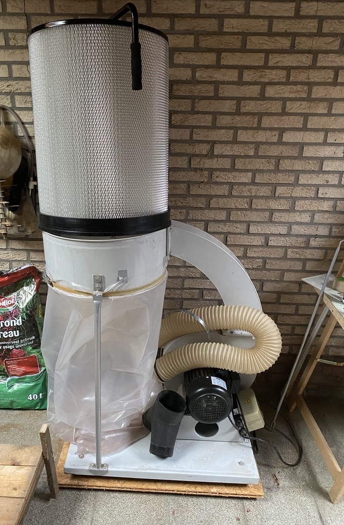

Avec photos
Yousse
ça y est, j’y suis arrivé avec de la graisse et un petit coup de décapeur thermique sur le joint.

Elles servent à quoi les poignées ?
Yousse
A décolmater le filtre
