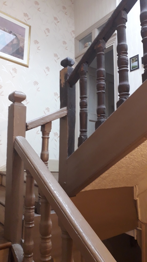

Comment pourrais je dater une balustrade ?

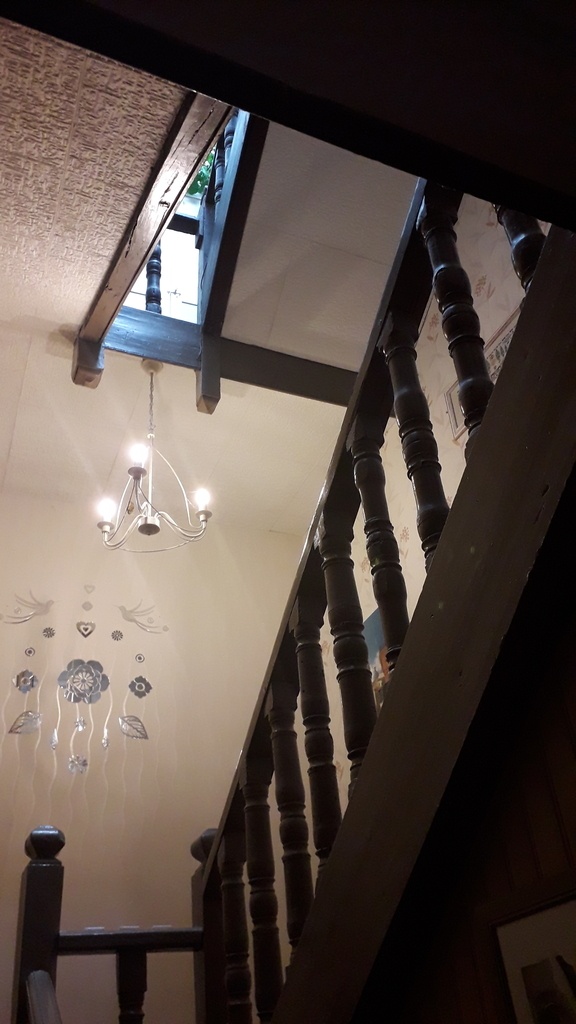

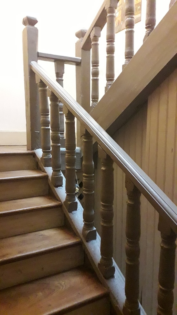

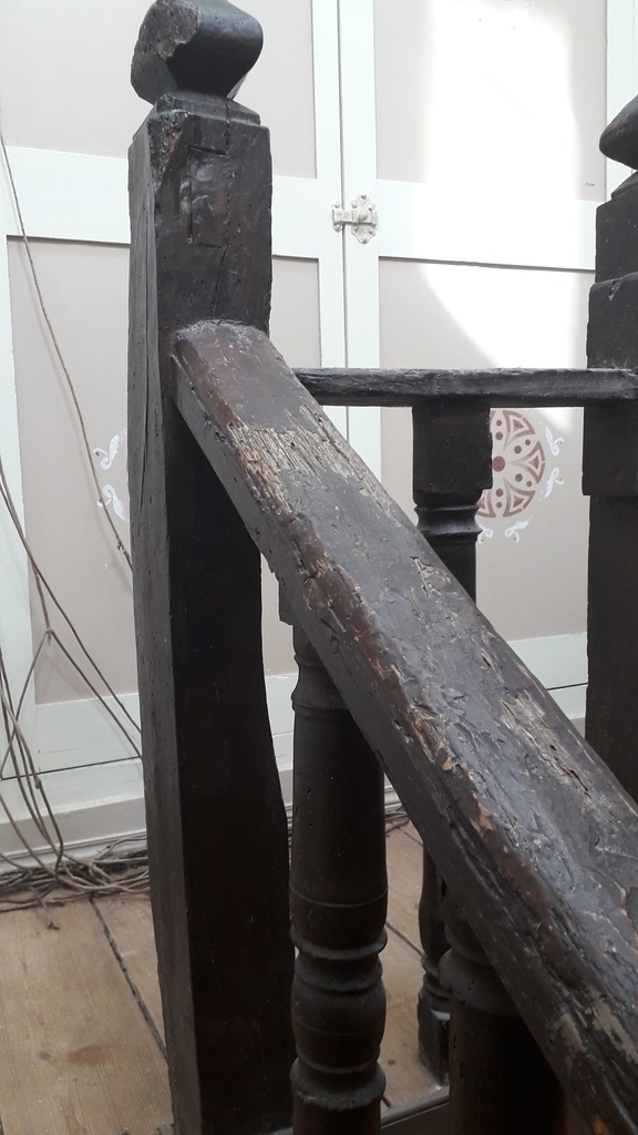

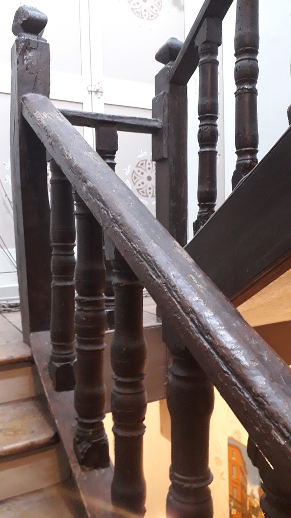

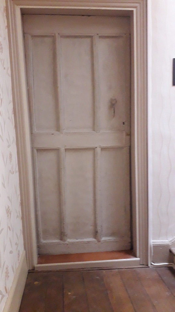

Je souhaiterais avoir des informations concernant une balustrade en bois, celle-ci est en partie rénovée entre le rez-de-chaussée et le premier étage mais très abimée au dessus, notamment à cause des insectes xylophages et de l'humidité.

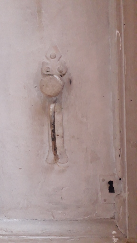

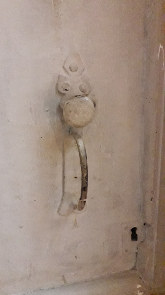

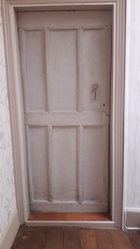

je joins la photo d'une porte étant sur le palier du premier étage, peut-être qu'elle pourra aider à dater la balustrade.
Je précise que les marches de l'escalier et la peinture semblent plus récentes, de même que l'encadrement de la porte.

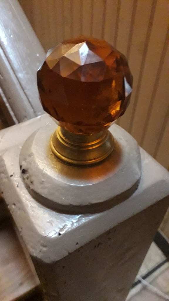

je voudrais aussi savoir si la boule qui se trouve au début de l'escalier est ancienne et si oui de quelle époque elle date.
Merci beaucoup, je reste à votre disposition pour toute information complémentaire.

la boule est récente entre 60ans et90 ans
il faudrait la démonter pour savoir si il y a la marque du bronzier car elle est visser sur un support pour le reste il faudrait plus de photos sur l' intérieur de la maison les parties anciennes qui ont été conservé et une étude sur les titres de propriété et autres
connaitre sa maison est parfois assez long
une partie de l' escalier est ancien une partie a été refaite avec du réemploi l escalier n était pas fait pour un pavillon de riche il peut ce situer vers les année 1820 1850 les portes avec loquet poucier sont elles aussi de la même époque
et la restauration est elle plus ressente pour les éléments de la première volée
les éléments anciens de l escalier on été exécuté d une façon assez simple avec peu de soins ce qui indique que la maison était habité moins richement qu'aujourd'hui

J'ai essayé d'enlever la boule mais je n'y arrive pas, je n'ose pas forcer car j'ai peur de la casser. Pensez-vous savoir quelle est la matière transparente avec la quelle est faite cette boule ? Merci

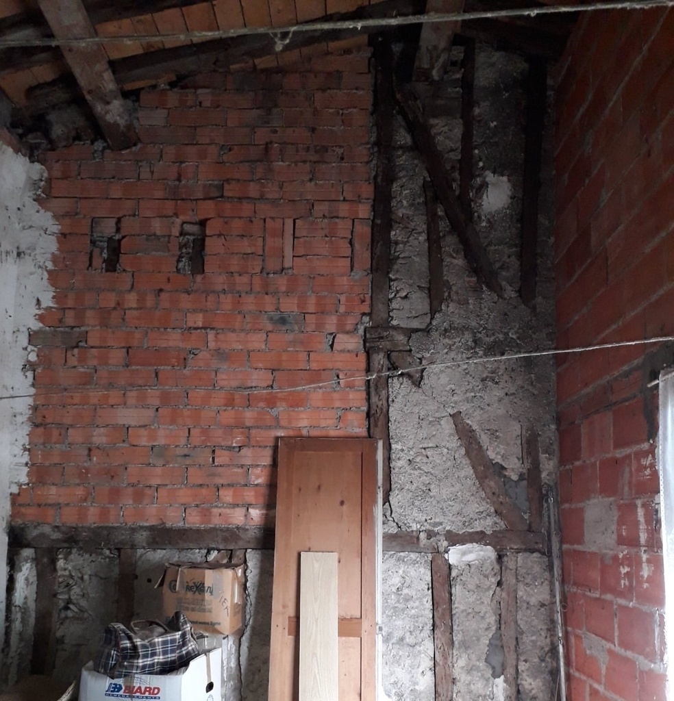

Il reste très peu de parties visibles de ce qui est très ancien, des pans de bois sont apparents dans le grenier et dans un débarras dont le mur est abîmé.
Il y a aussi des tapisseries dans un placard de la cage d'escalier, je joins de photos de tout ça à ce message.

la boule est sauf erreur en cristal

démonter ce type de boule est un art car on risque de la casser on en retrouve sur ebay vous regarderez, les prix mais sur le plan esthétique elle n 'a rien a faire la bien amicalement

je vais la laisser pour ne pas l'abîmer.
Je pensais qu'elle était en plastique (ça me fait aussi penser à de l'ambre) donc jusqu'ici je n'y faisais pas trop attention, mais maintenant le seul fait de savoir qu'elle est ancienne me fait plaisir

L'immeuble était alors divisé en deux corps de logis avec un espace à ciel ouvert au centre. Cet espace servait à accéder aux appartements, c'est là que se trouve aujourd'hui la cage d'escalier et des fenêtres sont toujours visibles, elles doivent dater du 19ème ou de la fin du 18ème.

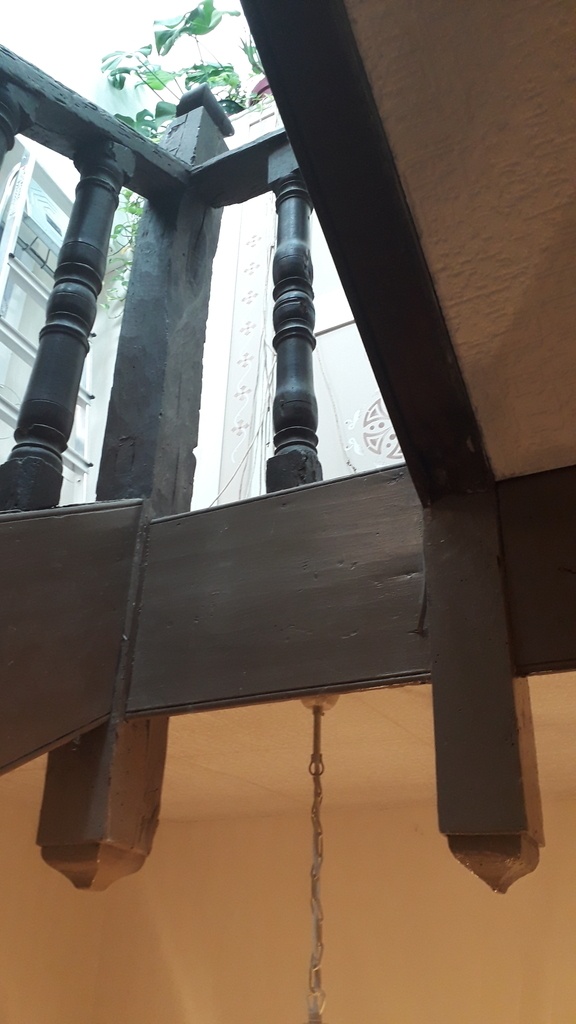

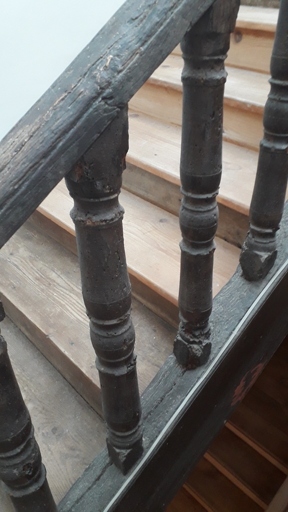

Pour moi , c'est un escalier 17/18 eme (balustrade louis XIV (symétrie tournage main)) qui était à l'origine en galerie extérieure couverte ,pour distribuer les appartements , d'ou les traces excessive des éléments !
Comme vous dite, murée ensuite !
ex ici :
La porte fin renaissance/louis XIII, est 16/17 eme siècle (assemblages par les traverses haute, intermédiaire et basse et clenche poucier forgée ) appelée type "cochonniere" .
Mfior

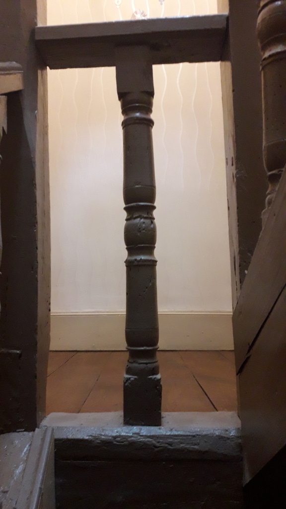

Ca correspond à mes recherches et ça expliquerait bien le réemploi de l'escalier d'origine.

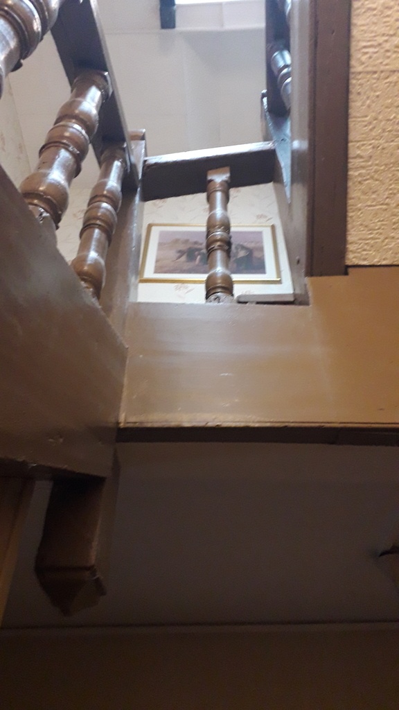

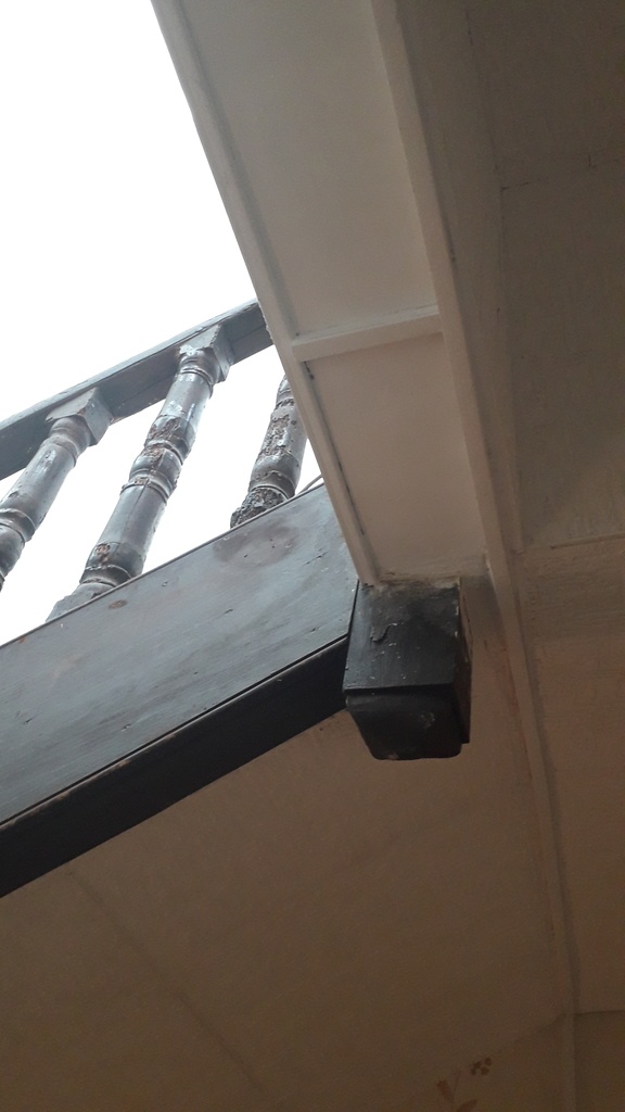

Ca me fait aussi penser que les clous du haut de l'escalier sont en fer forgé alors que ceux du bas sont plus récents, que la première marche du haut est beaucoup plus usée que les autres et que certaines balustres sont montées à l'envers.
Tout a dû être couvert seulement au début du 20ème, il semble que c'est à ce moment qu'ils ont fait beaucoup de modifications au niveau du toit.
