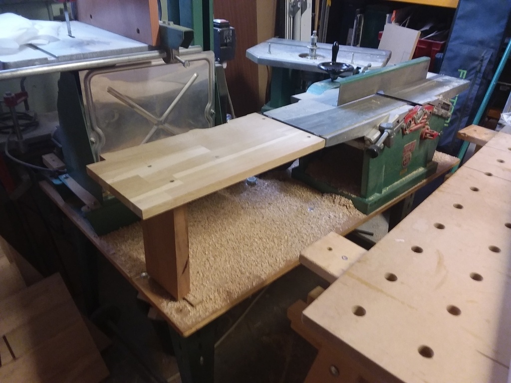

Claude31
Pour résoudre ce problème, j'ai ajouté une table d'extension après la table de sortie.
Il faut essayer !
Claude
