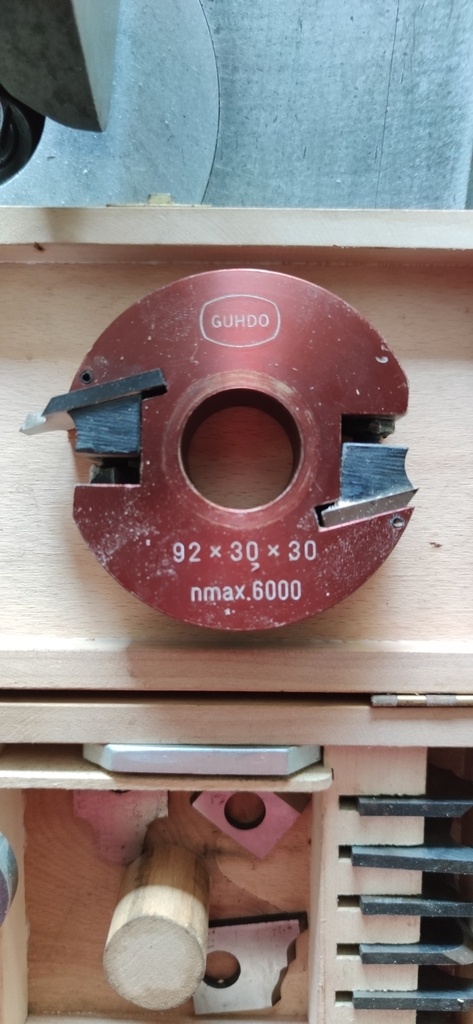

Je possède un porte outils de 30x30x90, je souhaitais faire l'achat de fer à rainurer mais je ne trouve que des fers de 40 ou 50mm.
Ma question est donc, puis-je monter des fers plus grand que la hauteur de mon outil et si c'est le cas de combien je peux dépasser ?

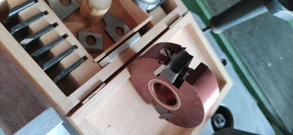

je viens d'ajouter les photos, j'espère que vous pourrez me donner réponse :)

Au regard de tes photo il te faudrait supprimé la grosse vis au centre pour pouvoir mettre en place un fer plus courant qu'il te faudra centrer et équilibrer
si le fer dépasse un peut du porte outil ce n'est pas grave en soit mais il faut pouvoir équilibrer les deux fer aux risques de forte vibrations voir de casse
Les fer que l'on vois le plus souvent dans le commerce (Leman, Outilux,CMT par exemple )ont 3 trous il ne sont pas là pour la fixation mais pour le centrage le maintien est assuré par par un contre-fer avec une seule vis
je t'encourage donc à te rapprocher de Guhdo pour te fournir en fer adapté au porte outil ou bien à changer de marque pour être sur de ne pas te mettre en danger
