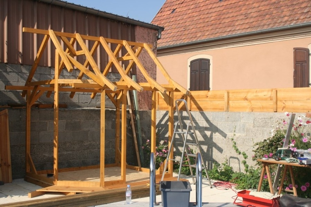

Par contre n'oublie pas de contreventer ton ossature ! Voici le mien, j'ai fait un contreventement un peu au pif mais depuis 10 ans il n'est pas tombé !
