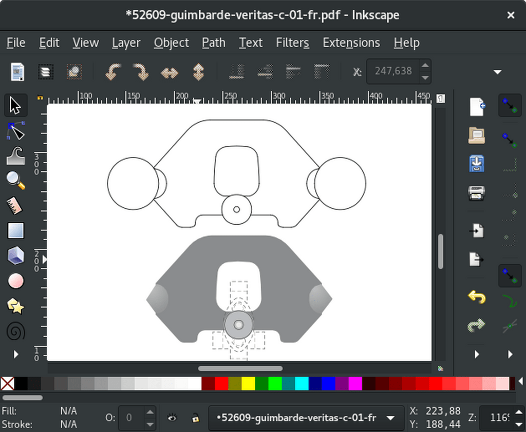

je me demandais si quelqu'un disposant d'une guimbarde soit la Stanley 71, soit encore mieux l'équivalent Veritas pourrait me faire un tracé de l'empreinte de semelle et éventuellement me le scanner échelle 1:1
Je n'ai pas réussi à trouver ce tracé et je voudrai essayer un petit truc.
merci
Tu as la vue de dessus page 2 du manuel
leevalley.com/...tandard-veritas
Sachant que la semelle mesure 140 x 90 mm
bordet.fr/guim...tas-c2x29662578

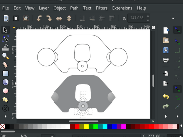

Si tu ouvres le pdf du manuel avec Inkscape, tu auras le tracé exact en vectoriel.
