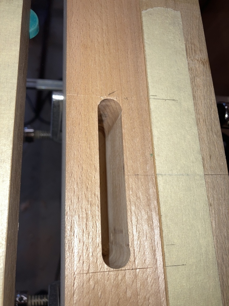

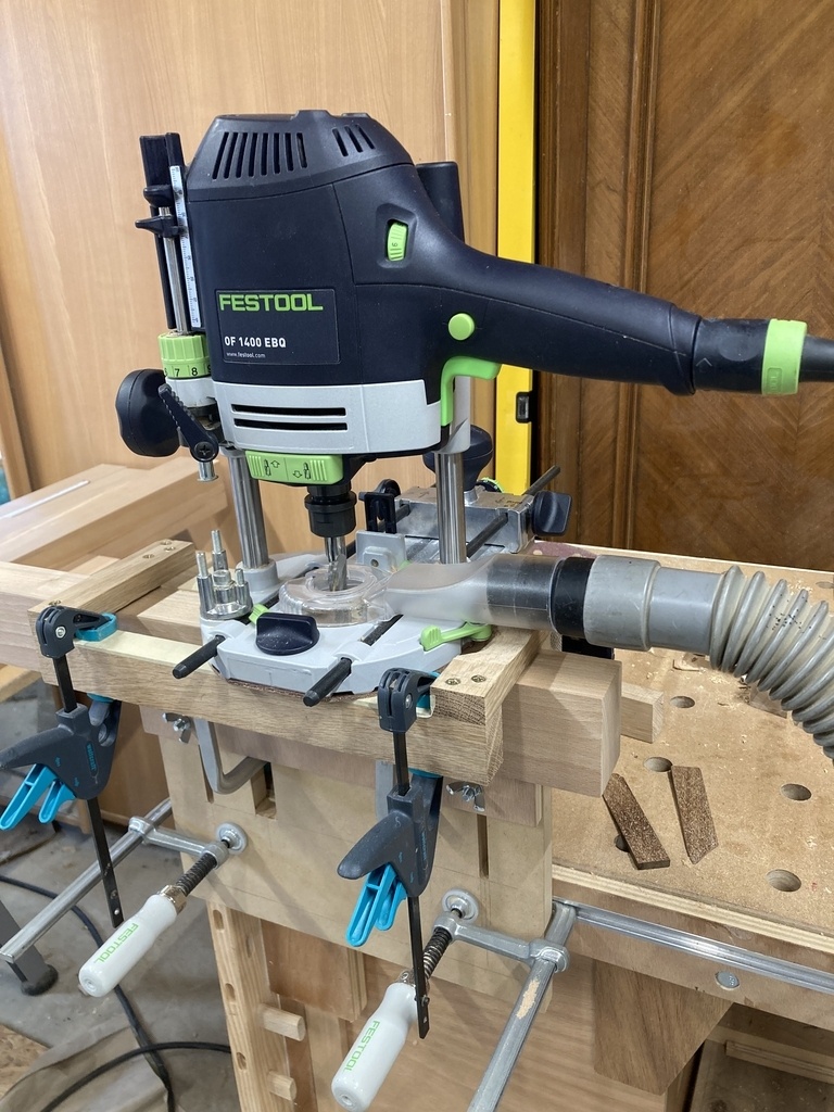

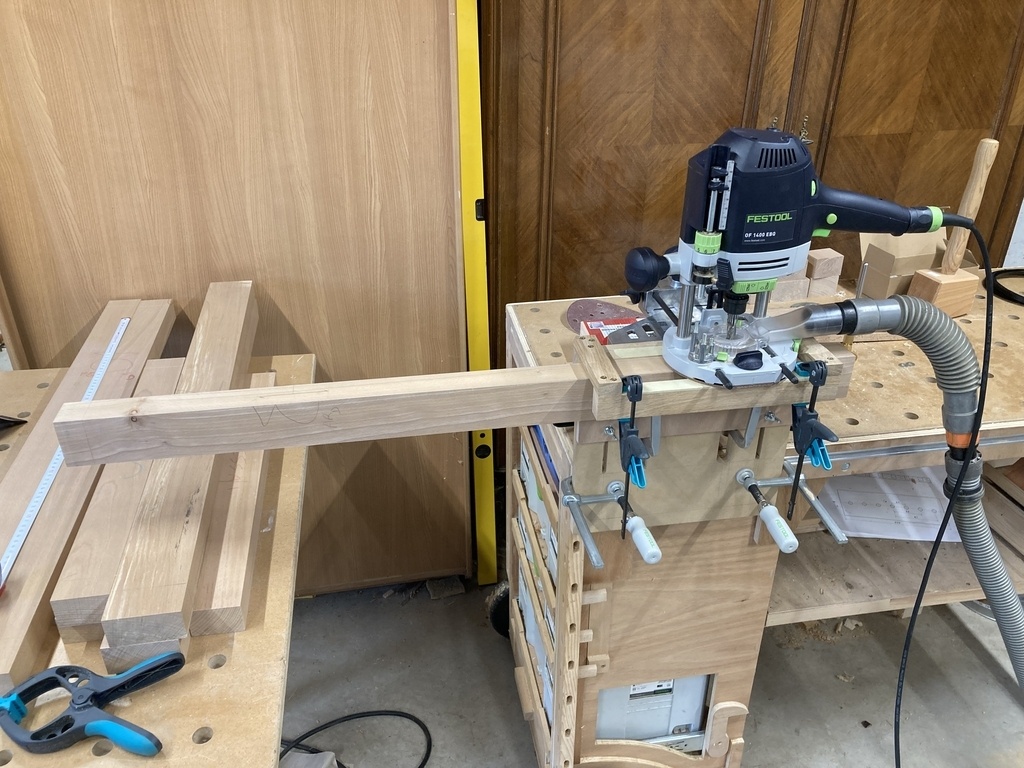

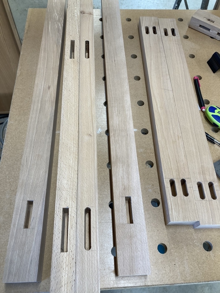

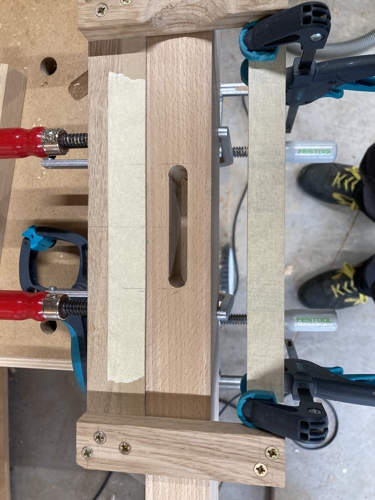

Pour les fraises j’ai fait de jolies mortaises avec des hélicoïdales, j’avais fait quelques réponses à ce sujet par ici.
L’avantage d’avoir les fraises dans la largeur des mortaises les plus courantes c’est que le gabarit est simple la réalisation plus rapide et les surprises au niveau de la cote finale sont limitées.
