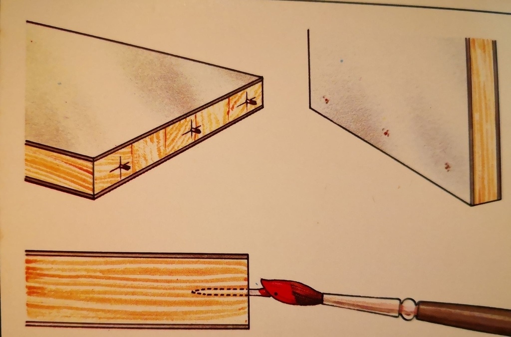

Je voudrais faire un montage avec des tourillons sur des planches de 17mm d'épaisseur (comme la photo ci-dessous), mes questions sont :
  • Quel diamètre pour les tourillons?
  • Profondeur de perçage sur les deux planches?
  • Quelle longueur pour les tourillons?
Dans l'attente de vos réponse.
Merci et bonne journée.
Jérôme

tourillon de 8/30 perçage profondeur 15 je tourillonne tous les jours avec une multibroches donc c'est un standard maintenant si tu fais a la perceuse fais en fonction des tourillons que tu trouves, le 6/30 je ne m'en sert pas.

Em menuiserie, traditionnellement la règle toujours au 1/3 de moyenne pour tout assemblages , donc ici 6 mmm ! 😉
Jerome59300
Merci pour ta réponse.
Si je comprends bien, les tourillons doivent faire 6mm de diamètre, 12mm de longueur et le perçage sur les deux planches 6mm de profondeur.
Est-ce bien ça?
benjam
Dans le commerce il font 30 mm. Donc profondeur 17 mm pour avoir un peu de jeu.
benjam +1 1/3, on parle en épaisseur, pas en longueur ! 😉
Et toujours laisser 2 ou 3 mm de jeu, d'une part pour être sûr que les planches soient jointives, d'autre part pour stocker la colle que tu vas mettre en trop. En principe elle doit refluer par les cannelures du tourillon, mais parfois elle reste au fond.
