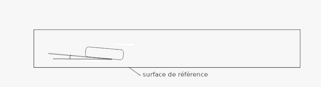

Je viens vers vous, car j'ai un problème avec ma domino, à savoir que les empreintes usinées ne sont pas strictement parallèles à la surface de référence, un peu comme sur le dessin ci-dessous :
J'ai systématiquement un angle de l'ordre de 0.4° entre la direction de l'empreinte et la surface de référence. Pour un assemblage, cette valeur est doublée, et je trouve donc avec un angle de 0.8°... Cela créé évidemment des problèmes (inclinaisons, désaffleures, ...).
Bien sûr, si l'assemblage utilise plusieurs dominos, alors l'angle est plus ou moins corrigé, mais lorsqu'il y en a qu'un, ça n'est pas le cas.
En tout état de cause, je ne peux pas croire que ce soit cela, la précision Festool...
J'ai envoyé la machine (encore sous garantie) au SAV, et, après 2 mois (!), elle m'est revenue avec une note me disant que les réglages avaient été vérifiés et que je n'utilisais pas la machine correctement... J'ai appelé le SAV illico en convenant qu'un technicien me rappellerait, et j'attends leur coup de fil depuis 10 jours. Donc, le SAV Festool, merci également...
Je précise le protocole pour mesurer l'angle : je fais un usinage avec la fraise de 5 mm, avec l'usinage le plus large, puis mesure des distances empreinte - surface de référence à gauche et à droite. J'ai toujours une différence de l'ordre de 0.2 mm, ce qui fait un angle de 0.4° environ. Pour cette usinage, je me place sur une surface parfaitement plane sur laquelle à la fois la pièce à usinée et la domino sont fermement maintenues. Sur le protocole et donc l'angle en question, il n'y a aucun doute possible... J'ai testé dans du massif, du MDF...
