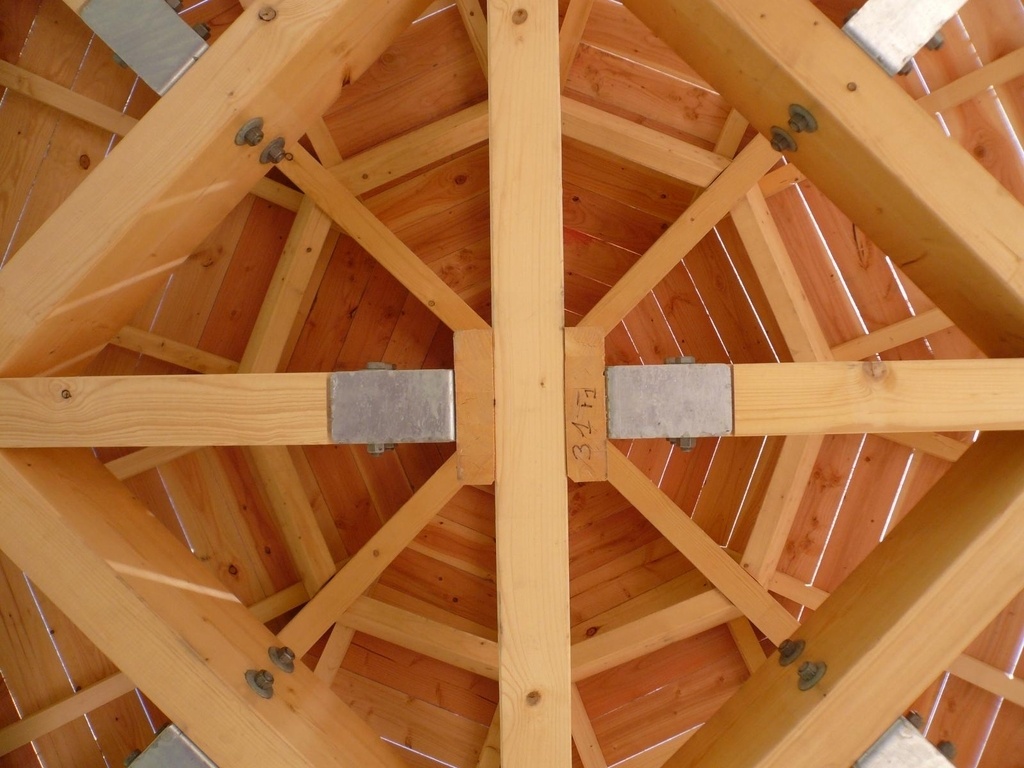

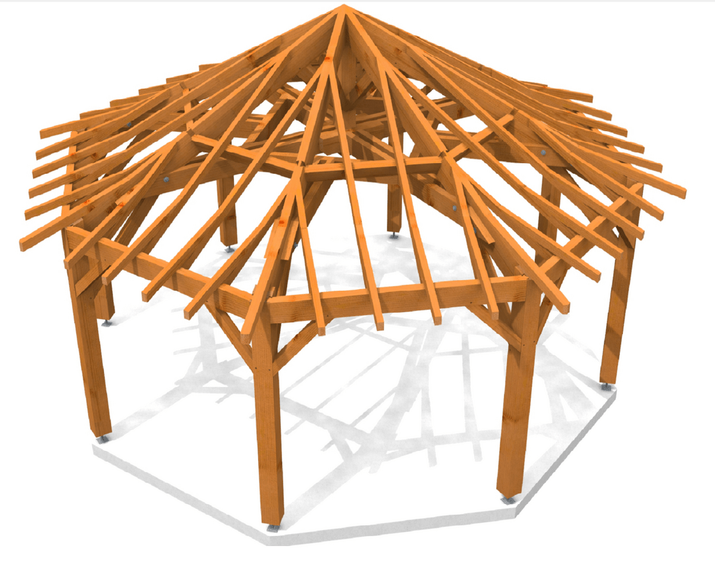

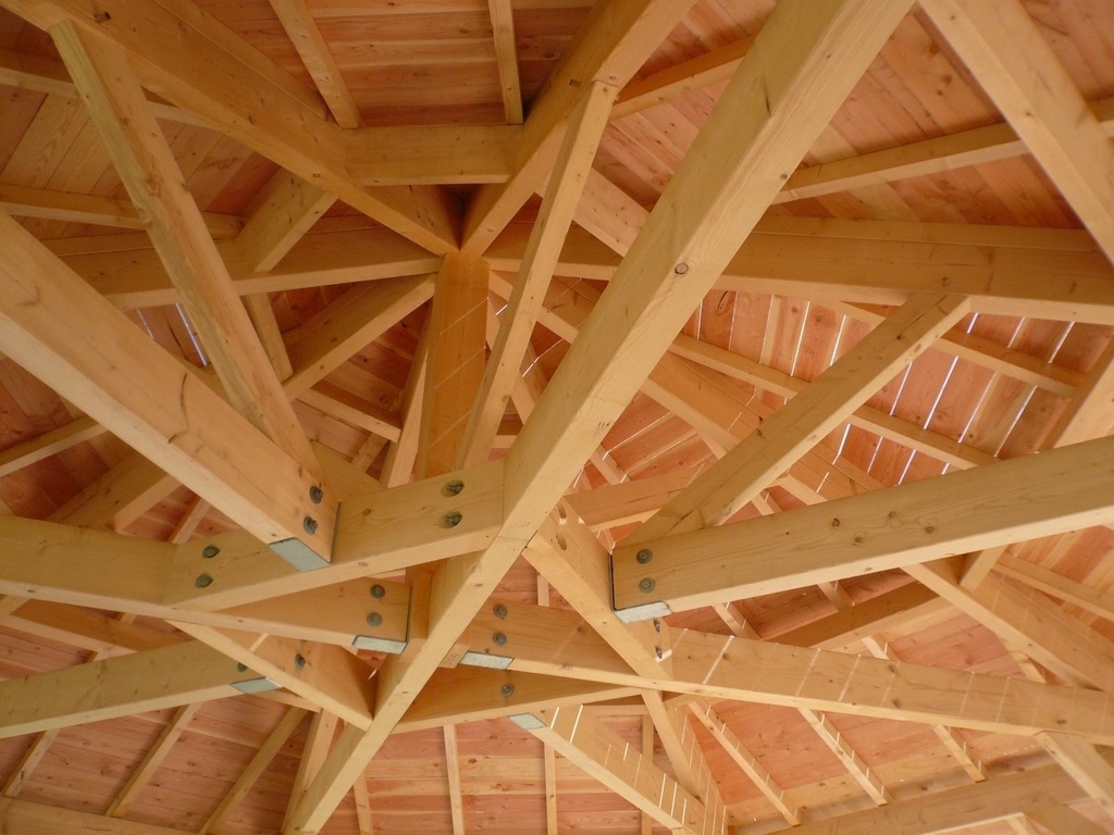

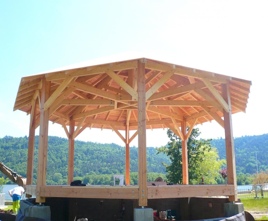

ici projets d'inspiration !
auvergne.abri-...sque-octogonal/
construction-o...e-lamelle-colle
pour le pas a pas je trouve celui ci bien documenté pour commencer
(sans parler de ceux de sylvainlefrancomtois )
Harry973
Merci pour le lien, je visualise mieux la façon dont il faudra s’y prendre 😌
Harry973
Merci sylvainlefrancomtois !
Les modèles sont super ! C’est vraiment ce résultat que je souhaite obtenir : construire le kiosque à partir d’une dalle et bâtir la charpente comme sur les 3 premières photos.

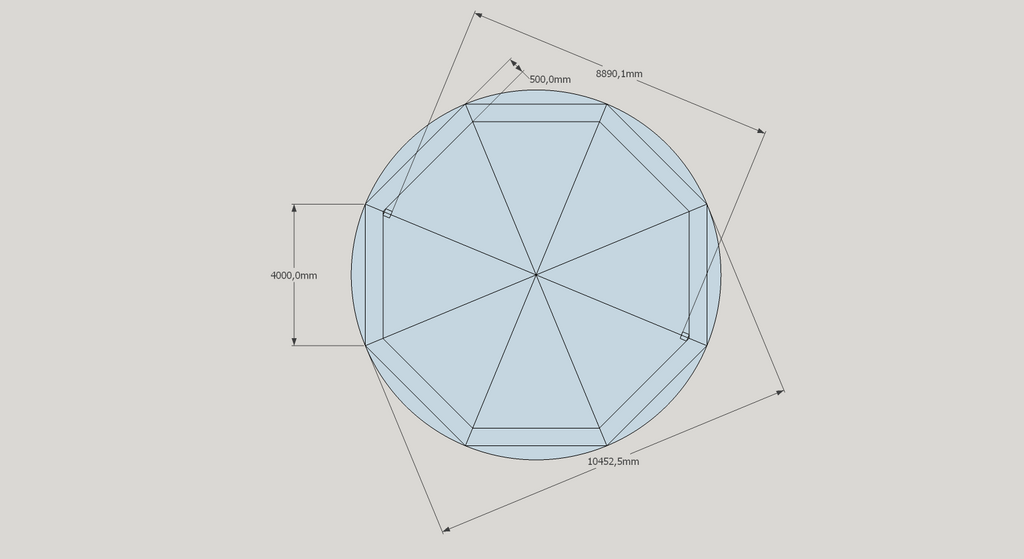

ça empêche pas, les études dans mon temps étaient a la planche (dessin)
tu dis 4 m de coté , il faut parler en diamètre , donc quel diamètre de surface tu veux au total , sachant qu'il faut un débord de 50 cm mini ?
Harry973
Voici les dimensions de poteaux à poteaux
Longueur d'un côté : 4,00 m
Rayon du cercle inscrit : 4,83 m
Rayon du cercle circonscrit : 5,23 m
Périmètre : 32,00 m
Surface : 77,25 m2
En rajoutant 50 cm au rayon du cercle circonscrit, cela donne 5,73 m
Périmètre : 35,08 m
Surface : 92,87 m2
diamètre total 10,4525 mètres octogone inscrit coté 4 m ?
permis de construire + 19 m2
Harry973
Ah mince, j’avais pas pensé à ça.
Merci pour ton plan, j’imaginais plutôt 4m de côté de poteau à poteau et un dépassement de dalle de 50cm.
Là où dans ton plan il y a inscrit 4m, peux tu essayer avec 4m39, ça devrait donner 4m de poteau à poteau.
