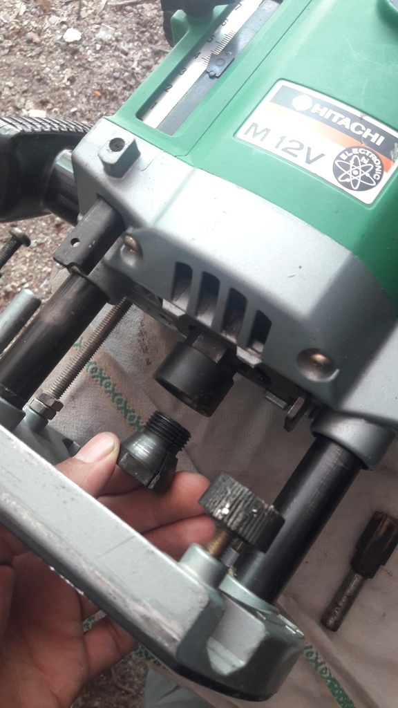

J'ai récupéré la machine, je la trouve vraiment agréable, je ne ressens pas son poids, elle est simple et pourtant me semble efficace, j'aime beaucoup.

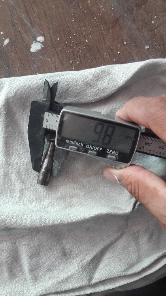

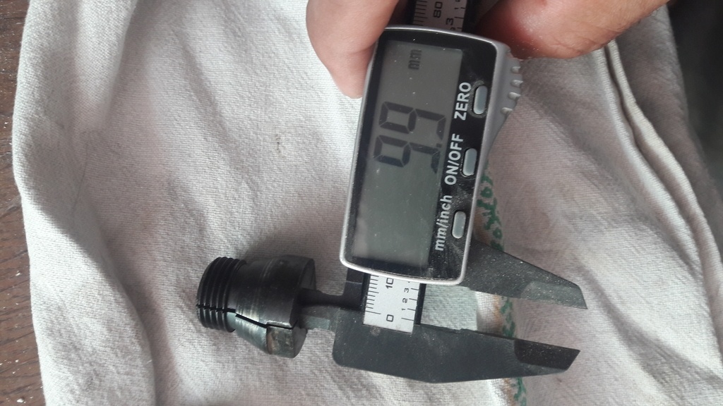

Par contre je suis perplexe, elle est avec un mandrin en 10mm, et non en 12. Sans réducteur. Je découvre.
Cela veut-il dire qu'on peut le trouver en 8mm??
Sinon pour utiliser mes fraises en 8, une solution d'est de passer par un mandrin original+réducteur...
Ou de me refaire une collection en 12...$$$
Des avis ?

il faudra passer par un revendeur hitachi pour retrouver ces mandrins, mais je ne l'avaais jamais vu en 10mm.
