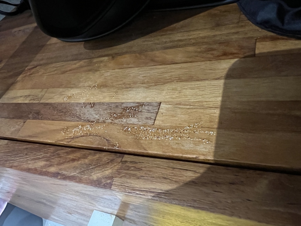

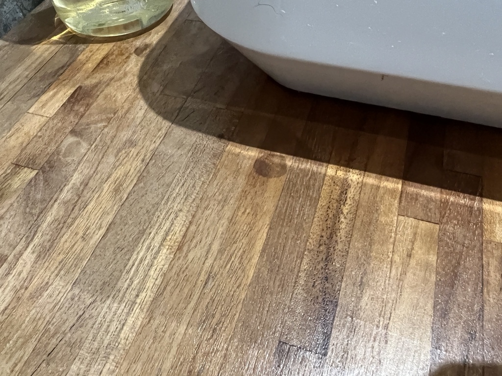

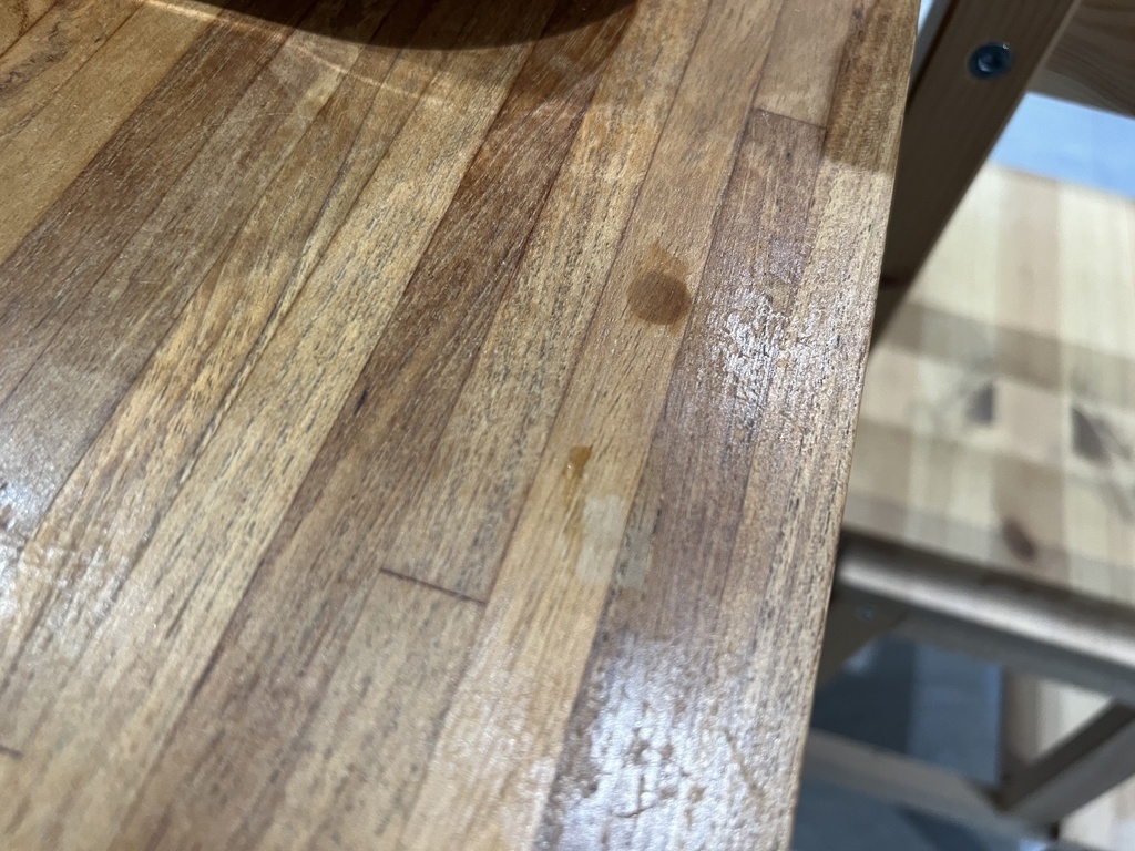

Ayant récemment déménagé, ma nouvelle salle de bain comporte un meuble en bois comme meuble sous vasque. Ce meuble n’a pas dû être beaucoup entretenu et comporte des tâches diverses qui semblent être de l’eau, du savon, dentifrice ou aspect granuleux collé.
Sauriez vous me dire quel type de bois est utilisé pour ce meuble en lamellé-collé ? Comment le « récupérer » pour le remettre dans un état proche du neuf et le protéger des futures utilisations ?

Aux vues des photos je pense que tu es bon pour un ponçage, la multitude des taches et la diversité des causes ne te laisse pas beaucoup de choix. On dirait que c'est une finition huilée, si c'est le cas il faudra commencer par dégraisser, sinon tu vas encrasser les abrasifs à vitesse grand V
+1 et pour la future protection une huile suffira pas pour le contact avec l'eau mais si l'huile a pénétré le bois difficile de revenir en arrière. Un vernis pu aurait été plus adapté
anonyme.4
Merci glaude et Erebor !
Pour dégraisser vous conseillez quoi ?
Au niveau ponçage, du 60 puis du 100 ça vous paraît bon ?
N'importe quel produit dégraissant, soit un produit à vaisselle ou alors triclo
60 c'est trop gros çà va rayer de trop commencer avec du 100 et voir comment l'abrasif s'engorge
Les trucs granuleux (champignons ?), tu peux les enlever avec un racloir. Le dentifrice, en frottant avec de l'eau.
Ensuite, dis toi bien que quelque soit la protection (huile, vernis), tu feras également toi-même des tâches, plein de tâches... A toi de voir si cela vaut le coup d'une rénovation en profondeur, sachant qu'elle ne servira pas à grand chose, cela reviendra très vite dans le même état.
