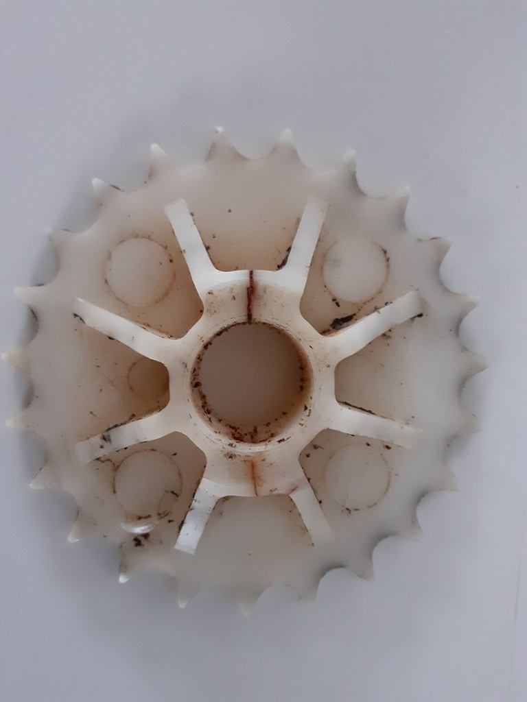

Je suis nouveau sur ce forum.
J'ai 16 ans et je suis élève en ébénisterie.
J'ai une combiné Lurem C260 S2.
Elle est en panne parce que les pignons en plastique de la dégauchisseuse sont cassés.
Je les ai démontés et j'ai retrouvé leur référence sur la notice (disque à chaine 14 97 010 20 + roue à chaine 14 97 006 20) mais impossible d'en trouver.
Pouvez-vous m'aider ?
Pierre

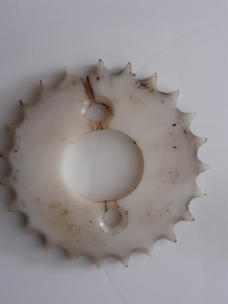

Tiens, le disque à chaine cassé, je n'avais pas encore vu ça ! La roue à chaine (ref 55), j'en ai déjà fait 18.
Bon, celle cassée (ref 54), facile à faire si tu me donnes le diamètre de l'alésage et l'épaisseur du disque.
Pour les 2 trous et fraisurages de fixation, tu le feras toi-même par contre-perçage à travers la roue dentée 53, ça te va ?
Il faut juste que je rachète des ébauches, j'étais justement en train de la faire !
En MP, tu me donnes ton adresse, courriel et téléphone, ainsi que le relai Mondial Relay où tu souhaite que j'envoie. Il me faudra tout de même 2 semaines, je pense (faut déjà que j'aie les ébauches !)

Peut être éventuellement te rapprocher d'un FabLab ou d'un lycée professionnel avec une section Metaleu qui au travers d'un exercice pourrait te refaire tes pignons en métal. Reste à savoir si le fait qu'ils soient en plastique n'est pas voulu, si la mécanique se coince ou autre, c'est le pignon qui casse et pas le reste.
andrefy
je ne pense pas que les pignons servent de fusible mécanique. Le dispositif comporte un embrayage, c'est lui qui devrait patiner si c'est bien conçu, ce qui reste à voir chez Lurem.
D'autant que quand ça coince quelque part, c'est la courroie du moteur qui patine.

Une autre solution que celles proposées est aussi de la refaire en impression 3D.
vu les contraintes exercées sur la pièce ça va être difficile d'imprimer quelque chose de suffisamment résistant
Avant toutes choses, comprendre la cause de cet accident. puis régler le problème avant de monter un pignon neuf.

Un bon tourneur fraiseur refera aisément les mêmes en métal, peut être en 2 parties pour le second + une soudure au tig pour y assembler la partie alésage.
Demande à andrefy s'il peut t'en fabriquer un jeu...
Il m'en a fait un (en métal) il y a 1 an, je ne l'ai toujours pas installé mais en cas de casse j'ai la botte !
Je n'ai malheureusement pas la réponse à ta question en tout cas pas celle que tu attends. La marque ayant mis la clé sous la porte les pièces sont de plus en plus dure à trouver et ça n'ira certainement pas en s'arrangeant.
Une solution pourrait de chercher une pièce compatible. Si Lurem a eu la bonne idée d'utiliser une chaîne de caractéristique standard tu pourrais trouver un pignon compatible sur norelem par exemple. Mais ça va te demander pas mal de recherches et de mesures pour trouver le bon pas de ta chaîne puis de trouver le bon diamètre / nombre de dents / diamètre d'alesage. Le dernier paramètre est moins gênant en prenant plus petit on peut avec une perceuse à colonne agrandir le trou. L'avantage ici c'est que tu trouvera peut-être un pignon en acier.
