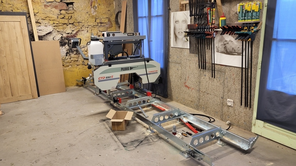

Bonjour j'ai récuperé une scie a grume qui est en triphasé je voudrais lui ajouter un variateur de fréquence pour la faire tourner sur du 220 .
le moteur de la scie fait 4 kw plus un moteur d'avance automatique de 0,36 kw .
Est ce que ce variateur pourrait faire le job ?

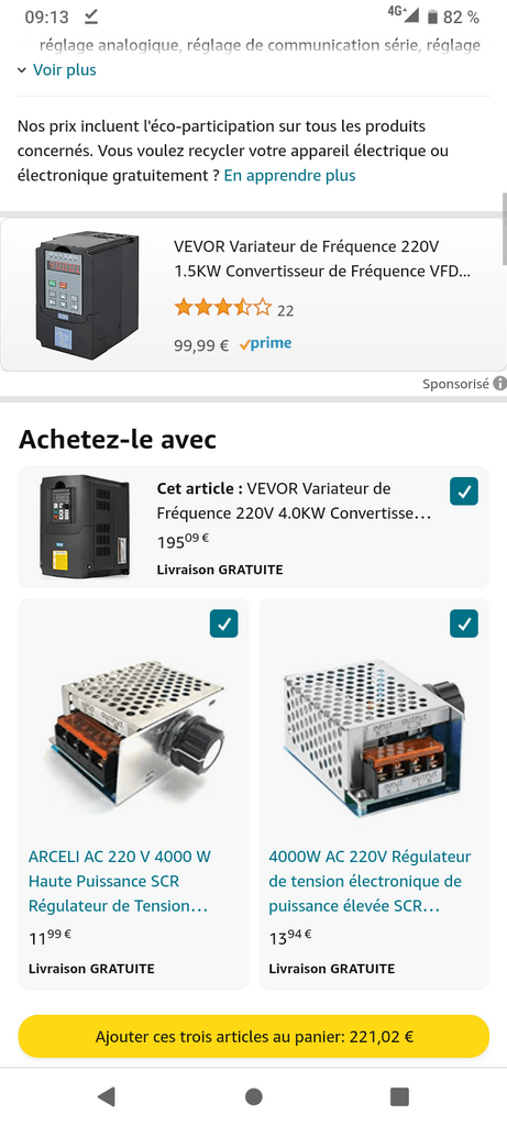

amzn.to/3LCo0G4
Merci.
Vertaco
Celui ci conviendrai
ebay.fr/itm/26...kp:BFBMoPPe4Oxg
Tension d'entrée 220V mono
Tension de sortie 220V Tri (il faudra passer ton moteur en triangle)
Puissance 4Kw (0-17A)
Pour 152€ ...
Par contre, on reste dans le chinois ....
Si tu souhaite un truc un peu plus costaud, il faut regarder chez Schneider, SEW, Leroy Sommer etc. Le mieux est de t'adresser à un bobineur.
Sinon, je te déconseille absolument de brancher ton moteur de 4Kw en parallèle à ton moteur 0.36Kw ... Installe plutôt un condensateur sur le petit moteur !

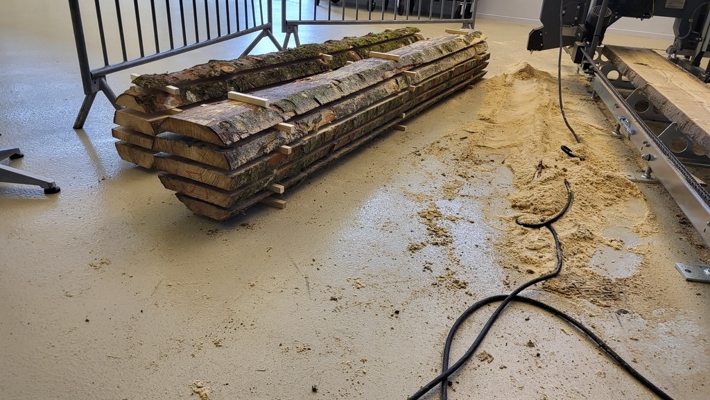

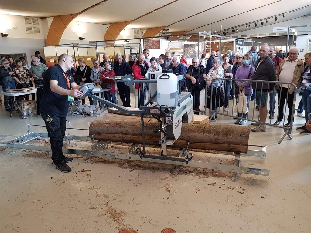

alors j'ai deja du recul sur cette gamme car je l'ai utilisée durant 5 jours au salon du bois .
j ai debité environs 2,5 mètres cube de resineux et un peu de chene .

D'après la description du produit, il faut que alimentes le variateur en 3x380V en entrée pour obtenir 3x380V variable en sortie. Donc si tu as une alimentation 220V monophasé ça n'ira pas.
Je crois qu'il te faut plus quelque chose du genre, et changer le couplage des moteurs sice sont des moteurs 230/400V.
Bonne journée 😊
L'Atelier Vosgien
oui j'ai deja changé le couplage pour passer en 230 volts tu pense que celui que tu preconise sera assez puissant ?
ThomasDalsace
Je ne sais pas trop car dans la description il est indiqué qu'il fait 4kW et plus bas sur la page il est écrit que le carton contient un variateur de 1.5kW... Il faut se renseigner un peu plus auprès du vendeur.
Mais si c'est bien un 4kW qui est vendu et que ton moteur ne fait pas plus de 4kW de puissance, alors oui, en théorie il est assez puissant.
Ne connaissant pas cette marque je ne peut pas donner mon avis sur la fiabillité du matériel, je suis plus habitué à travailler avec du Schneider ou du Danfoss (mais le prix n'est pas pareil...)

Sur la page il est ecrit que la tension d'alimentation est du 400 triphasé. De toute façon alimenter un variateur 7.5kw avec du mono, ca me semble assez important
Clément CLARISSE
Alors oui, le variateur supportera, mais non car ça risque de faire brûler le moteur parce qu'en cas de défaut, en raison du caractère surdimensionné du variateur, celui-ci ne détectera pas le défaut (s'il le peut du moins car ce n'est pas le cas de tous...) et continuera d'alimenter ce qui se transformera ainsi en cheminée électrique...
