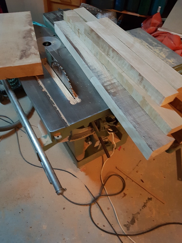

Elle est en 220.
Comme je te l'avais mis sur ta question sur le manque de puissance, j'ai taillé à la bourrin du hêtre bien sec venu de mon tas de bois de chauffage pour le refendre, donc sur toute la hauteur de la lame en 2 fois. Elle a fait le job sans problème.
Sur du vrai délignage en plus grandes longueurs, je n'ai fait que avec du mélèze de Sibérie pour le moment, donc un bois moins dur.
Bon, j'ai trouvé la limite quand même.
Du chêne en 60, faut pas décaler le trait de scie, le blocage est rapide !
J'en ai ch.... 😜
Non, juste il est très sensible au blocage

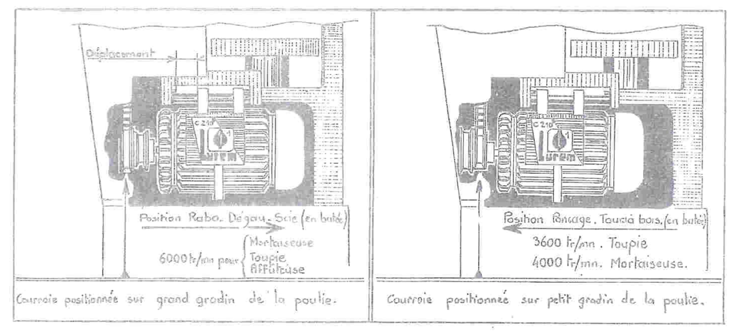

Pourtant le moteur est en biais pour les 2 lames...
Bricolo36
Il faut que tu procèdes méthodiquement en vérifiant tous les points un par un en partant du moteur vérifier s'il est bien dans l'axe avec la poulie de la lame voir s'il est bien serré.
vérifier le jeu dans l'arbre de la lame vérifier les alignements et les serrages. vérifier que l'arbre n'est pas faussé et n'a pas de jeu.
ETC....ETC lorsque tu changes tes poulies elles sont du même diamètre ou quoi pour qu'une courroie trapézoïdale vibre à ce point il y a un sacré problème surement alignement ? ou tension ? Moi ce qui m'inquiète c'est ta plaque avec ces coups de lame sur les cotés ça a du laisser des séquelles sur la machine......C'est une machine que tu viens d'acheter?
Tu as essayé de jouer sur le déplacement latéral de ton bloc moteur ?
