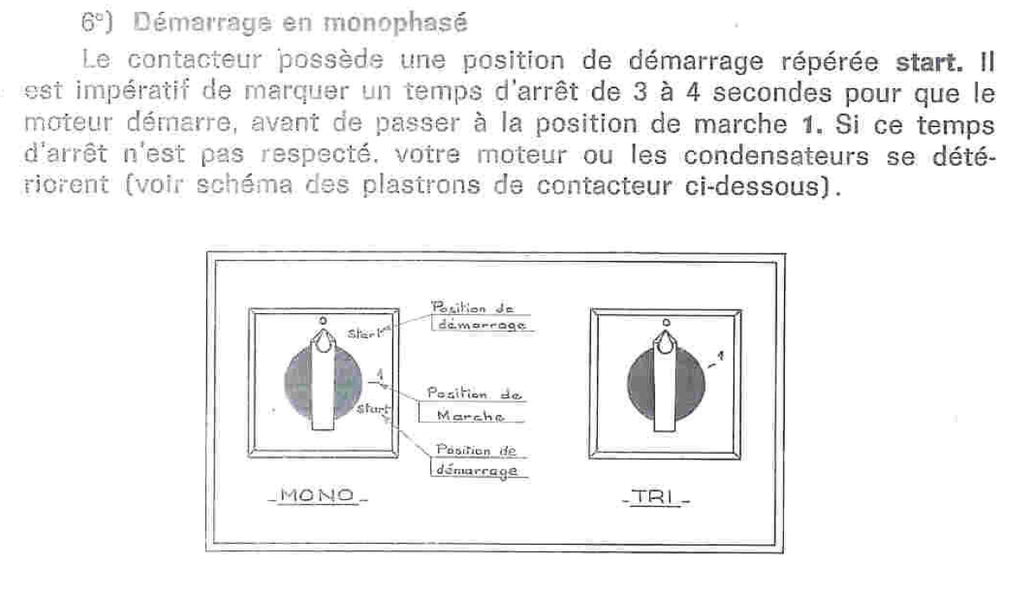

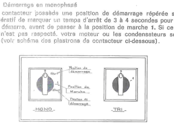

Pour lancer ton moteur, il faut tourner le bouton vers la droite d'environ 30°, attendre que la machine démarre correctement, et finir la course du bouton.
Si tu ne fais pas ça, ta machine va toussoter, tourner au ralenti et ne pas avoir de puissance. D'où calage.
As-tu bien suivi cette procédure ?
Pour ma part, j'ai acheté des lames 250 neuves. J'ai déligné du bois de chauffage (du hêtre en attendant de trouver un fournisseur) à la bourrin sans problème particulier. On sent bien que la machine ne fait pas 3CV, mais elle fait le job.
voici un extrait du manuel d'utilisation de la C210B :
