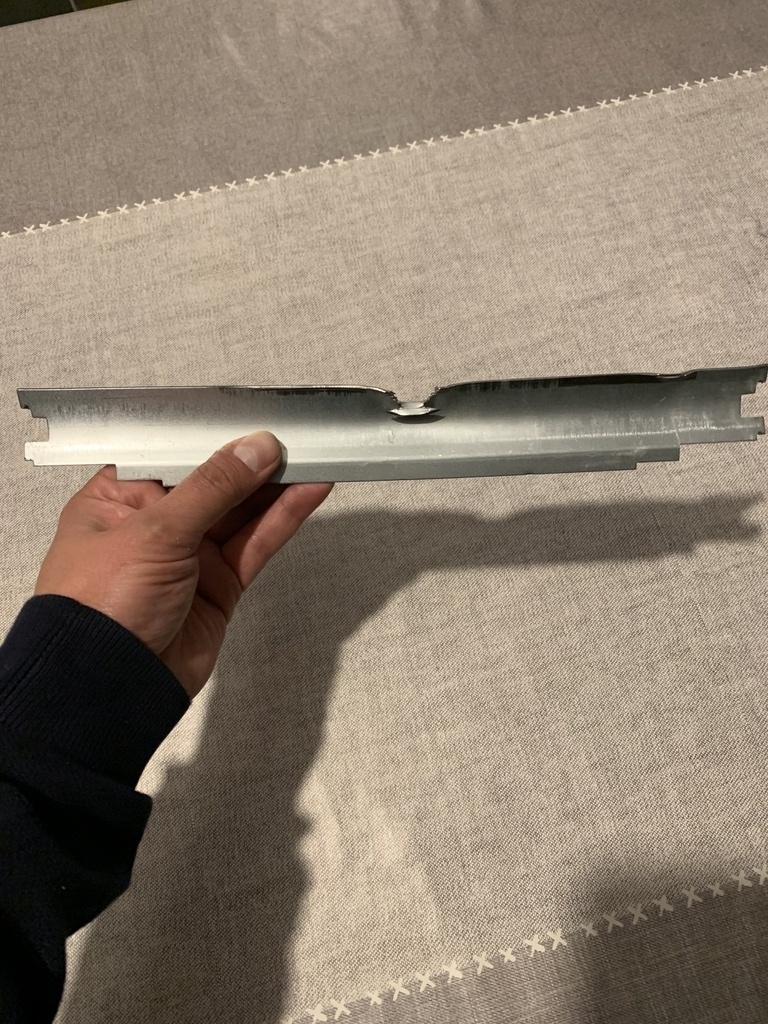

  • la pièce qui a cassé, c'était une petite pièce métallique située entre le rouleau et les fers coté table de sortie
  • je me demandais donc si mon problème de raboteuse ne venait pas de là vu que le bois passe sous cette pièce (un peu hors sujet, je te l'accorde :))
  • en recevant la nouvelle ... elle a cassé à nouveau après 15 min (pas cassé mais tordue, elle a bloque les fers, la première fois c'était plus violent, cf photo)
