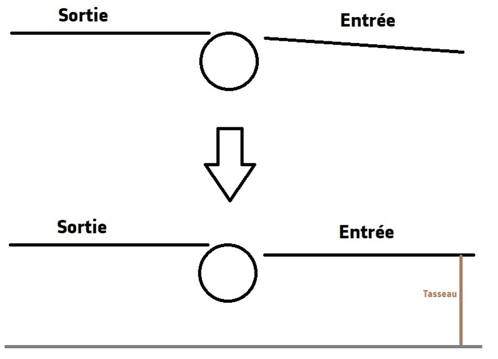

J'ai beau chercher partout sur le site et plus largement sur internet, je ne trouve aucune explication de comment régler un problème de parallélisme de ma table d'entrée.
Le schéma montre en exagérant le problème de ma table qui est plus basse en extrémité qu'au niveau des fers.
Il y a du jeu quand je soulève l'extrémité à la main, et je peux potentiellement retrouver le parallélisme comme ça. Mais je ne trouve aucun réglage sur la machine pour conserver ce réglage.
D'où l'idée de soulever la table d'entrée avec un tasseau. C'est clairement pas une solution idéale, et je ne suis même pas sûr que ça tienne avec les vibrations...
On parle de 1 à 2mm d'erreur de parallélisme quand même. Cela induit des bananes concaves de 2 à 3 mm sur une longueur de 1 m !

Bon, clairement la solution avec des tasseaux n'est pas du tout efficace 😆
J'ai repéré les vis de réglages qui permettent de calibrer la hauteur réelle de passe avec le curseur indicateur sur le côté. Mais ça ne résout pas mon problème.
Je peux seulement jouer un peu avec ce réglage pour corriger légèrement le roulis de la table, mais pas le tangage.
