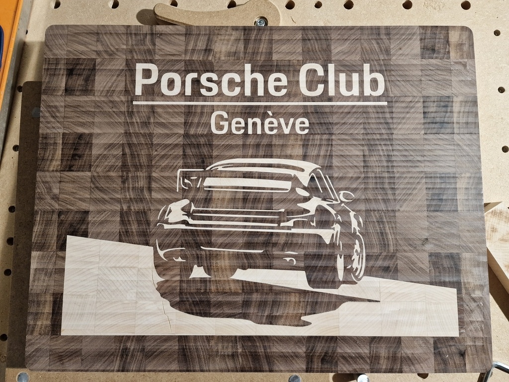

J ai relevé le challenge de réaliser des blocs de découpe en bois de bouts avec incrustation d un motif grace a ma cnc. Des photos plus bas
Le bloc est en Noyer noir, 45x35x4.5
L insert en Erable
Bois acheté en scierie qui devrait être sec mais ... je prévois l'achat d'un tester...
Je grave le bloc à 5mm de profondeur avec une fraise a 15 degrés, l insert mesure 4.7 mm, motif identique mais en version mâle avec la même fraise, j'emboite et je colle les 2 en serrant avec des serres joints.

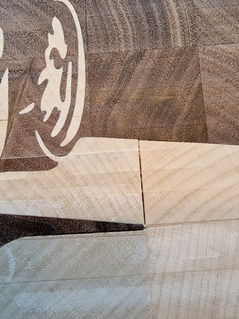

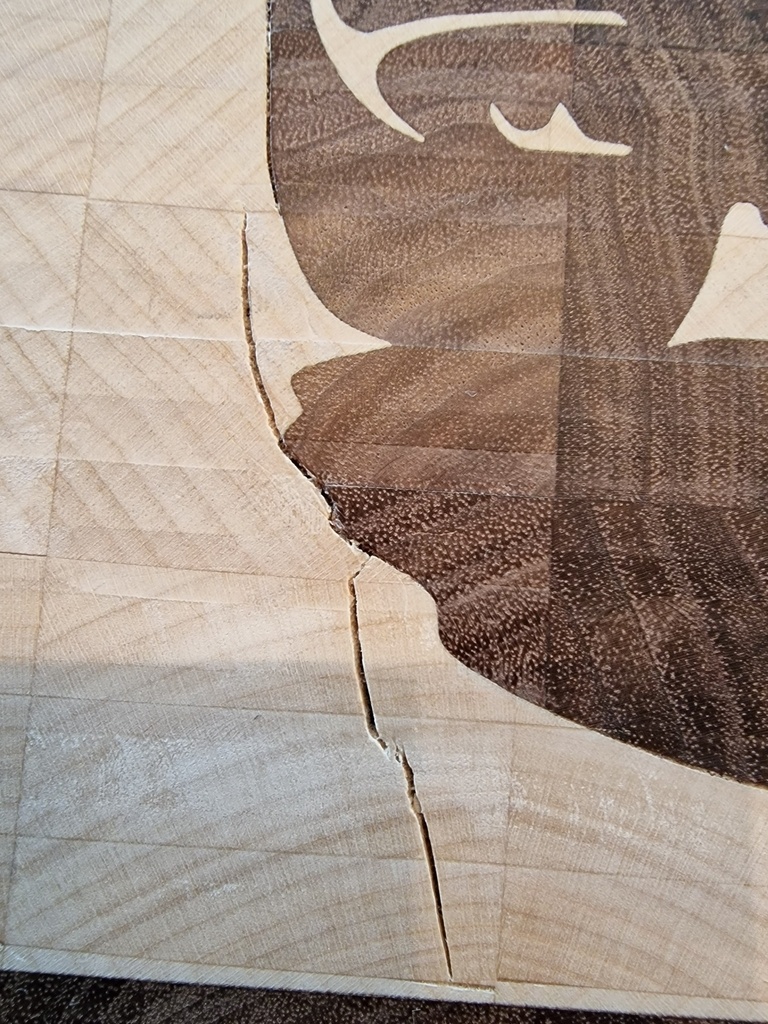

Je suis embêté par la déformation du bloc et surtout de l insert qui a fait apparaître des fissures.
Usinage et collage à la cave, tout était OK, remonté le blocs au salon et le jour d après > the fissure!

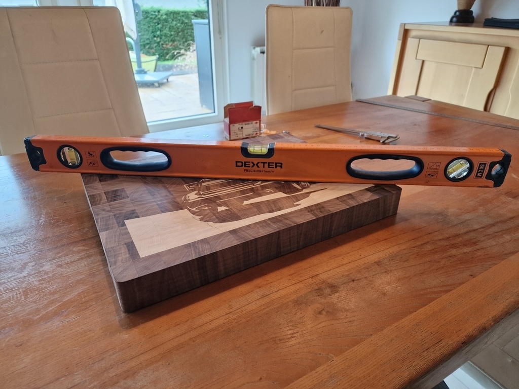

J ai mesuré 1.5 mm au centre du bloc sur la diagonale, les bords on relevés du coté du gravage.
Les fissures de l Erable me donne l impression d'une contraction, comme si le bois avait séché, alors que la logique aurait été qu'il soit comprimé par la déformation du bloc, mais en passant de la cave à 62 a 58 il ce delty peut il entrainer un tel retrait ou dois je chercher ailleures

pour moi c'est peut-être aussi une question de retrait radial/tangentiel. ton insert en syco n'est pas forcément disposé dans le même sens (par rapport au centre du tronc d'arbre ) que le noyer dessous. Lorsque le bois réduit, suite au transfert dans une pièce plus sèche, pour un morceau pris bien de quartier, il réduit plus dans la largeur que dans l'épaisseur. Si tu as croisé ça se peut que ça soir la cause des fissures.
regarde le schéma page 4 (24)
la page 27 est aussi super.
et on voit en fait sur ta planche, les cernes du noyer sont positionnées plus ou moins dans l'axe inverse de celles du syco.
Je pense que c'est assez important de bien gérer les alternances sur ton support et l'insert, et de garder la même orientation.

Les bois sont différents. Le noyer est un bois relativement dense, cohérent. L'érable est plus friable.
Quand les bois changent de taux d'hygrométrie, tout se rétracte, mais il est possible que l'érable ait tendance à plus se retracter. Dans ce cas, il fissure.
De plus, l'érable ne fait que 5 mm d'épais en bois de bout. Il n'a plus vraiment de cohérence interne. Il est très cassable et friable, donc en se retractant, pour une raison ou une autre, il aura plus tendance à se fendre.
D'autre part, on suppose que les deux bois sont déplacés en même temps entre la cave et le salon, et que le noyer ne reste pas au salon, pendant que l'érable passe à la cave...
Si ce n'est pas le cas, si un bois reste en haut, pendant que l'autre est en bas, alors dans ce cas, pas la peine de se poser la question.
