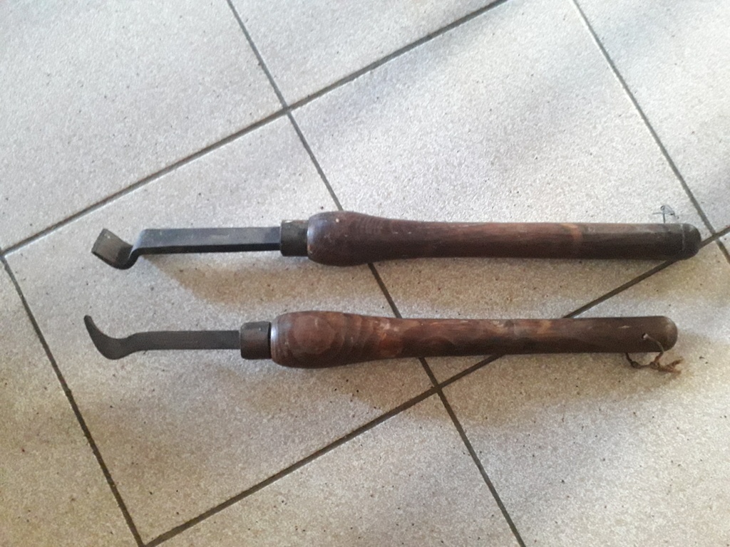

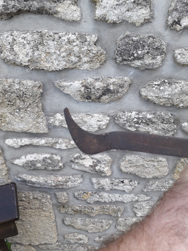

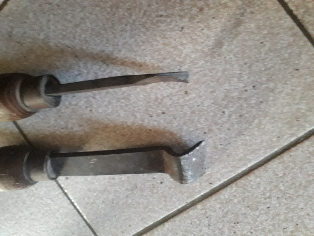

Nous avons une paire d'outils dont on ne connait pas l'utilité. Ça ressemble vaguement à des outils de tournage, le manche fait dans les 40cm de long, et l'outil complet dans les 60cm. Le plus large fait environ 35mm, et l'autre 11mm. Il y a comme une partie râpe à l'arrière.
Les 2 outils sont poinçonnés "Aux forges de vulcain", j'ai parcouru le catalogue posté par dneis sans trouver de trucs correspondants..
Si vous avez des infos sur ces outils, vos lumières sont les bienvenues :)

ne seraient-ce pas des outils de sabotier ?
bonjour je m'en sert de curoir mais on peu s' en servir autrement
Étienne

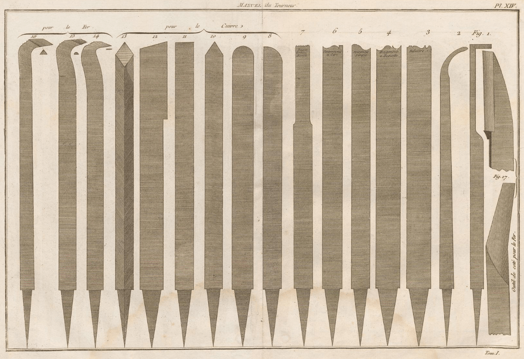

certains outils de pour ont la même typologie voir le PLUMIER ou le Hamelin Bergeron

Après une petite fouille dans l'ouvrage, il semblerait que l'outil le plus soit un outil pour le tournage du fer.
Le plus large à une âme beaucoup plus fine, il devait servir à tourner des matière un peu plus tendre
