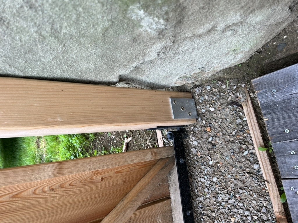

Amaury74
Bonjour Pierrot,
Il faut couler 2 plots en béton en y fixant en même temps une platine qui recevra le poteau.
C’est ce que je fais chez mes clients ou même chez moi.
On ne doit jamais mettre le bois en contact du béton.
Darasse
Bonjour Amaury,
une platine résiste très bien en compression, mais est suffisamment résistante en flexion? avec les vantaux, cet effort n'est pas négligeable.
y a t'il des modèles plus adaptés que d'autres?

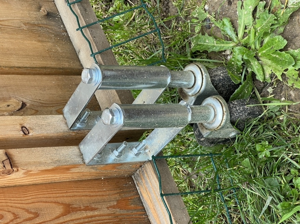

Amaury74
Effectivement la résistance à la flexion est plus problématique.
J’ai donc choisi l’option de mettre des roues afin de soutenir le poids des vantaux (75kg par vantaux)
Tout le portail est fait en mélèze
pierrotb
mon terrain est malheureusement non terrassé donc je ne peux pas mettre de roulettes...J'estime le plus grand vanteau à 130kg en pleine pluie.
le coup de la roulette c est pipeau car il faut que la fondation soit solidaire du chemin de roulement sauf a avoir une compensation a ressort sur la roulette car suivant les saison le sol monte et descend et si il y a neige ou verglas c 'est la misère
bonne journée
etienne l' homme qui roule pour vous
Amaury74
Je pense qu’avant d’affirmer ce genre de chose il faut se renseigner…
J’habite à 2000m d’altitude donc la neige et le gel je suis né avec.
Mon terrain ne bouge pas d’un poil malgré vos dires.
Ce portail a été posé il y a 6 ans et après vérification ce matin j’ai une flexion de 6mm par rapport au moment de la pose …
