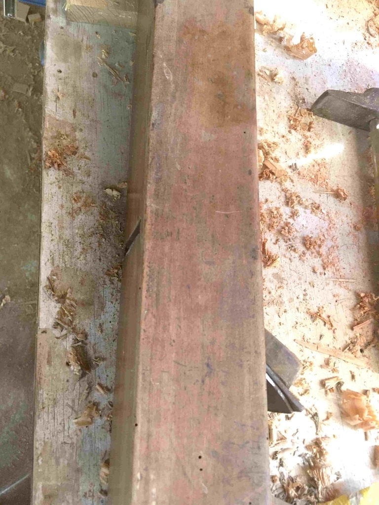

J'ai acheté une varlope. elle ne coupe pas bien. J'ai vérifié la pose et j'ai aiguisé le fer.
Symptomes: petits copeaux de rien du tout. Et si j'augmente la coupe elle bute contre le bois.
Pourriez vous me dire ce qui cloche?

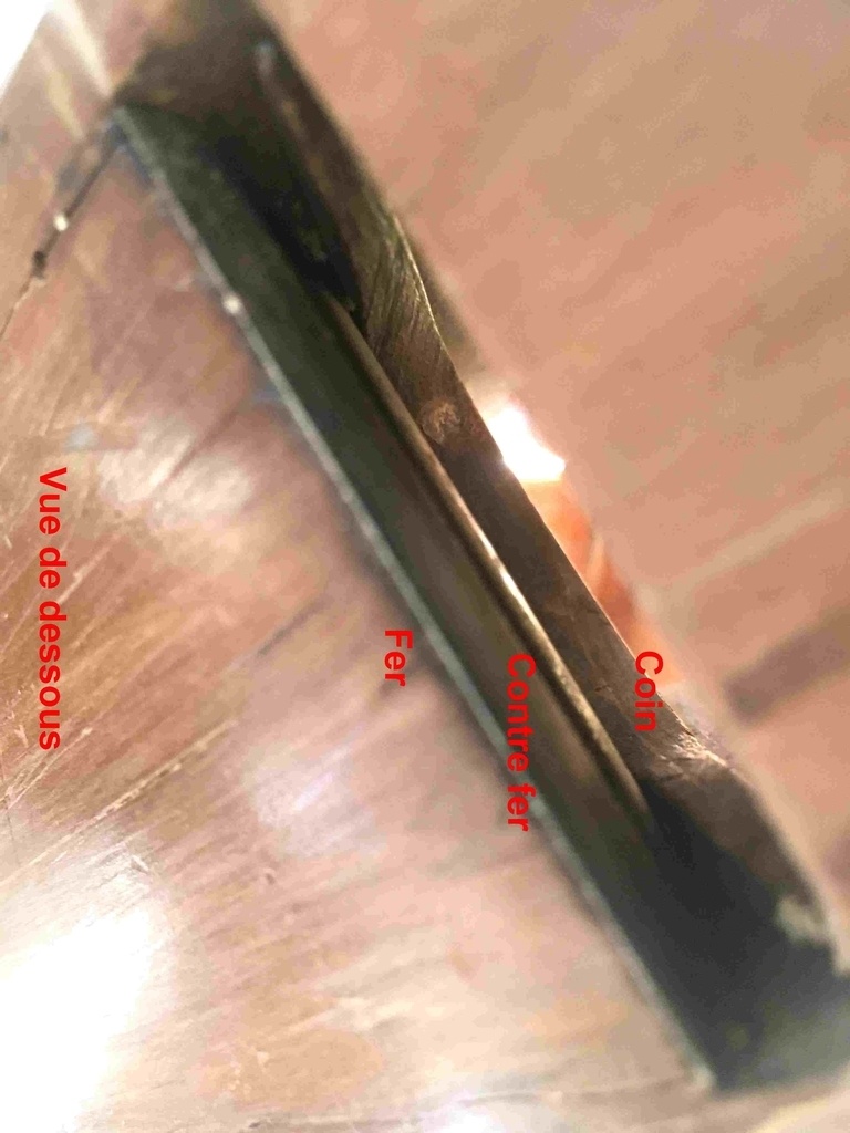

phot du montage hors du fut svp !
5
peut-être le fer dans le mauvais sens ?
image en coupe pour vérifier
pierrotb
Merci queue d'aronde, je vais vérifier!
C'est aussi ce que j'allais dire le biseau à l'air d'être vers le haut.
tazzon
Fer à l'envers il me semble.Et le contre fer a une drole d'allure. Ton coin semble descendre très bas, à valider une fois montée correctement que les copeaux sortent bien sans bourrer sur les pointes.
Oui effectivement le coin descend très bas et le contrefer doit être plus près du tranchant du fer
pierrotb
Super, c'était le fer à l'envers. Ce n'est pas forcément intuitif. Merci grâce à vous j'ai pu remettre en route cette varlope qui coupe tres bien!
