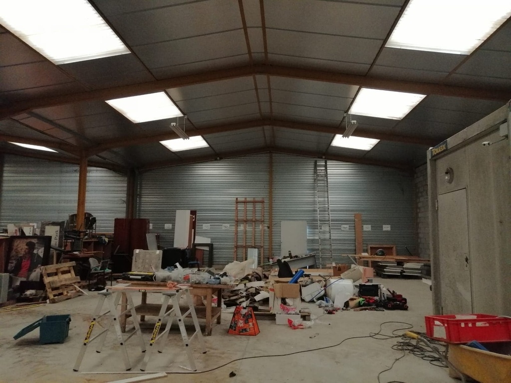

Je m'installe dans un nouvel atelier dans un mois et la question du chauffage s'est rapidement posée. A peu près en même temps que les 10000 autres questions.

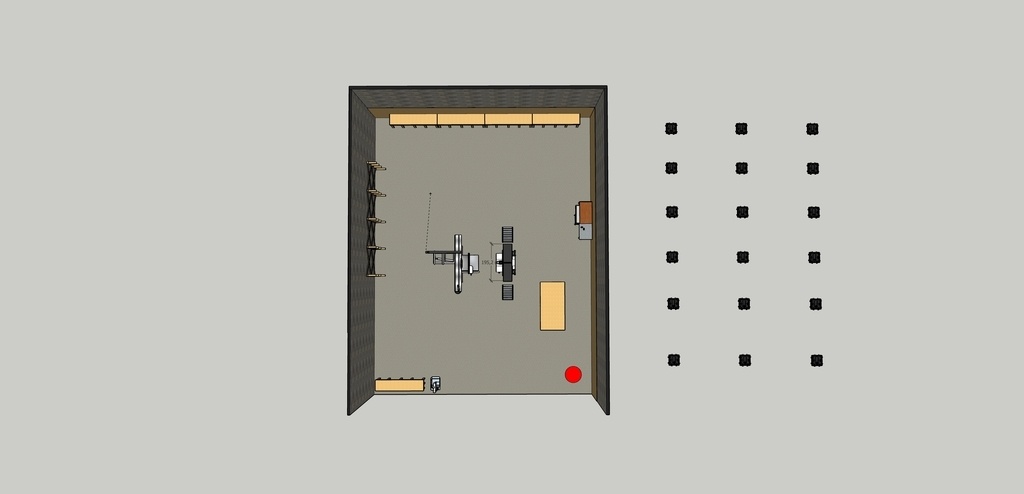

Le point rouge sur le plan, ce serai le placement du poêle, coté facade (bardage Métal).
Sur la photo vous voyez l'atelier sans les 3 cloisons de parpaings.
Précisions sur l'atelier, il fait 180m2, il y aura 3 murs en parpaings, la facade est en bardage métallique non isolé (je ne crois pas), le plafond est à 5/6M et est isolé.

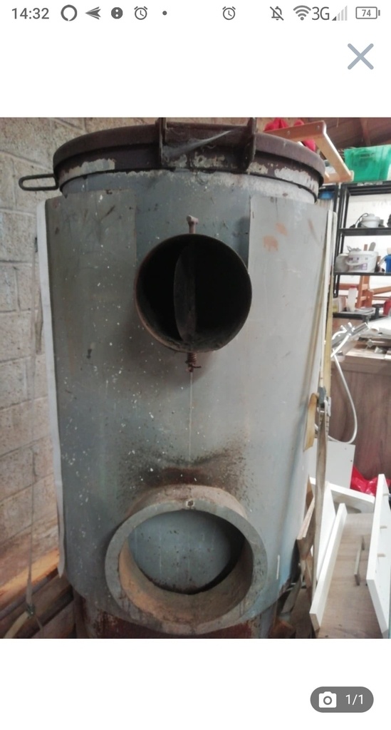

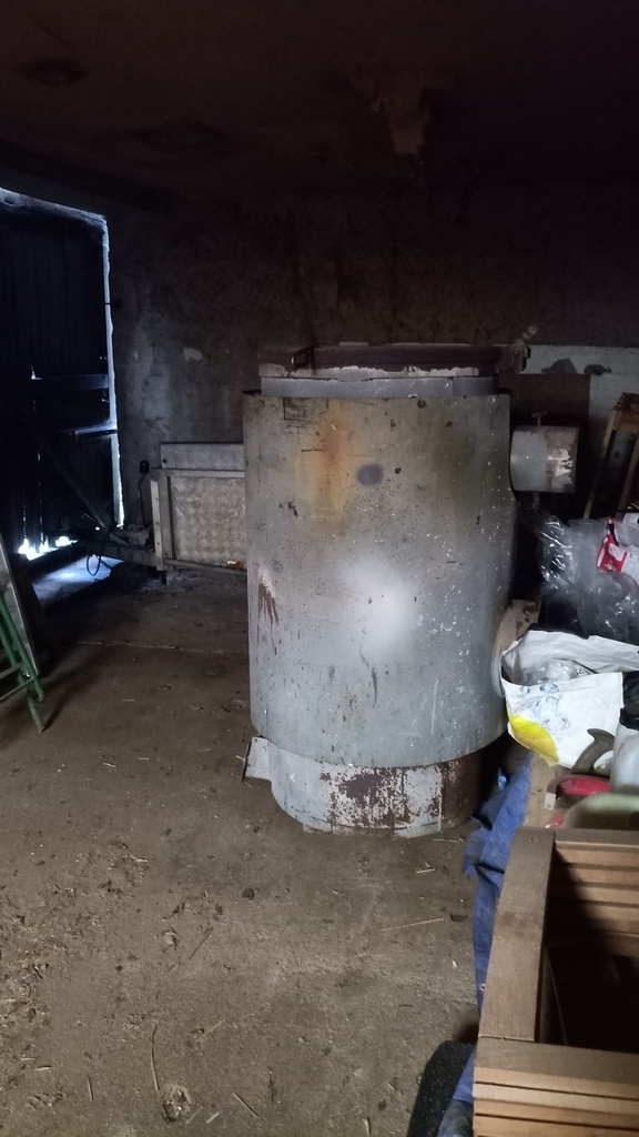

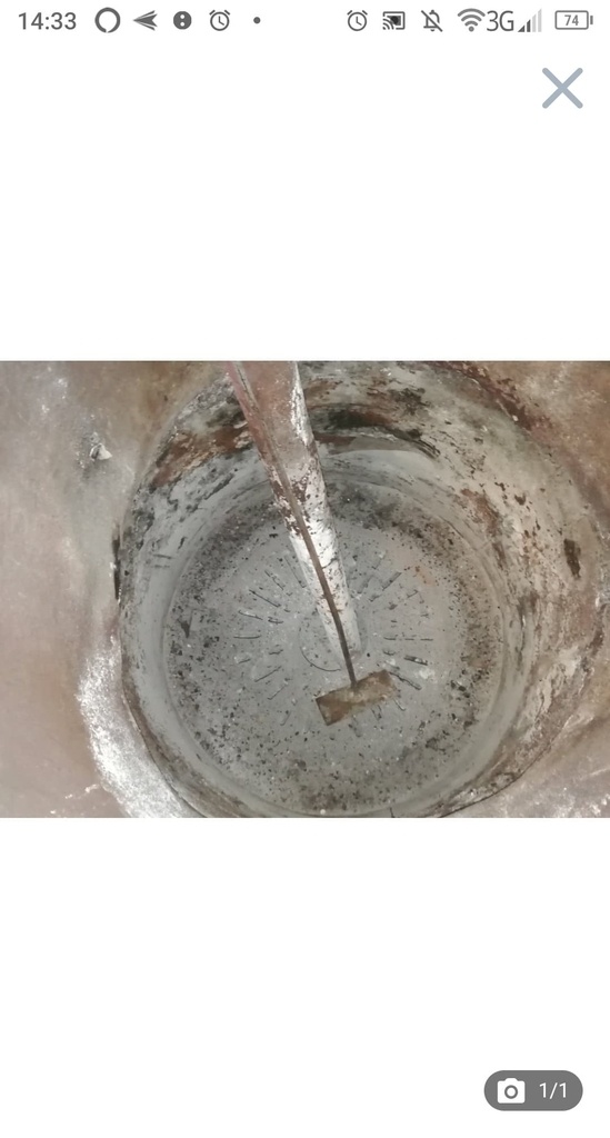

J'ai trouvé un poêle qui apparemment correspond au volume de l'atelier (1080m3). C'est un vieux poêle utilisé par un menuisier pendant des années dans son atelier de 300m2. Il y brûlait les copeaux et chutes de bois massif. Il est apparemment prévu pour recevoir un ventilateur sur la bouche basse.
Mes interrogations reposent sur le raccord à l'arrière du poêle, le tubage intérieur ou extérieur, sortie verticale ou horizontale, tubage simple ou isolé, la hauteur du tubage, faut-il une arrivée d'air basse... en gros, tout!
