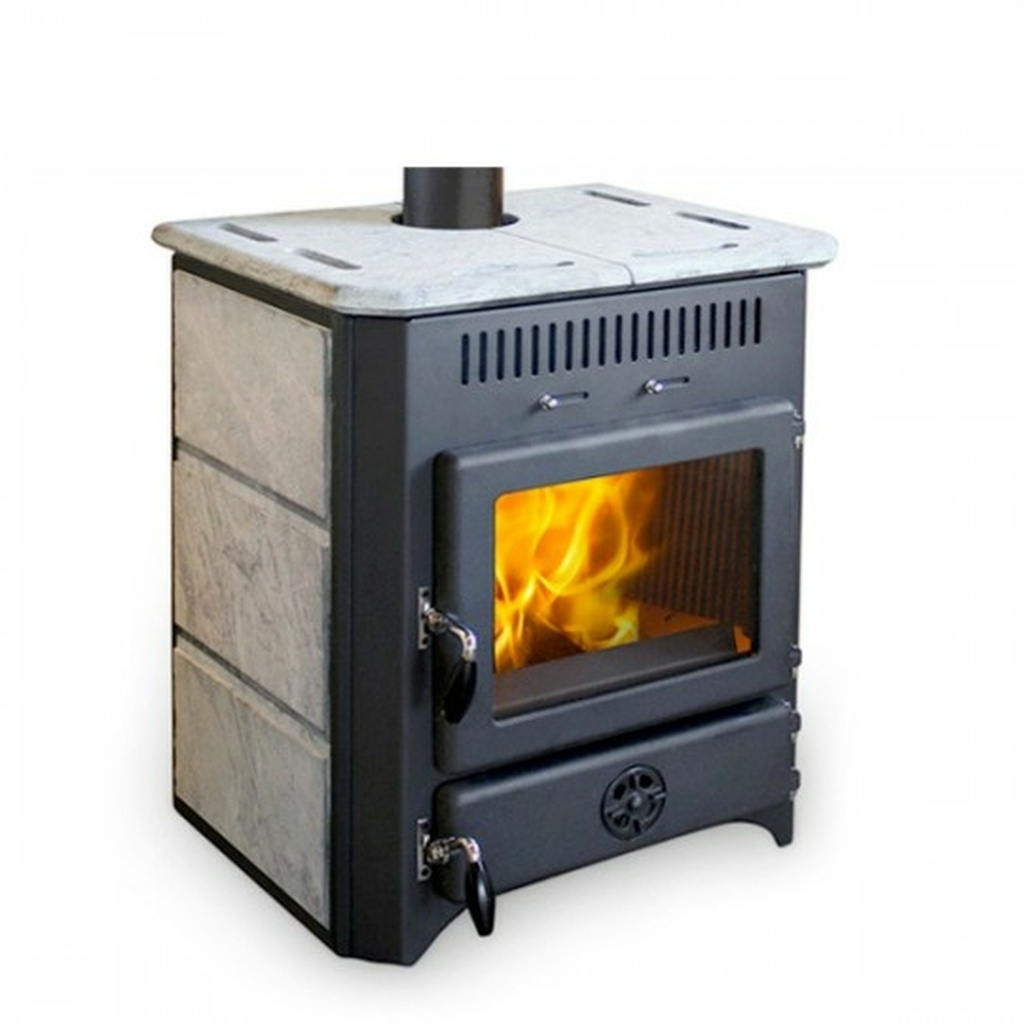

Est-ce que certains d'entre vous connaissent le système des poêles bouilleurs (comme celui-ci). Ce sont des poêles qui contiennent des tuyaux remplis d'eau. En brûlant le bois, l'eau se réchauffe et alimente un réseau de radiateurs.
Un poêle chaudière, quoi 😅
J'aimerais savoir si certains d'entre vous ont ce genre d'appareil (ou même si vous avez des avis ou des retours).
Mon épouse et moi, nous nous demandons notamment QUI peut installer ce genre de chaudière.
Merci et désolé pour la question pas très boiseuse 🤔
