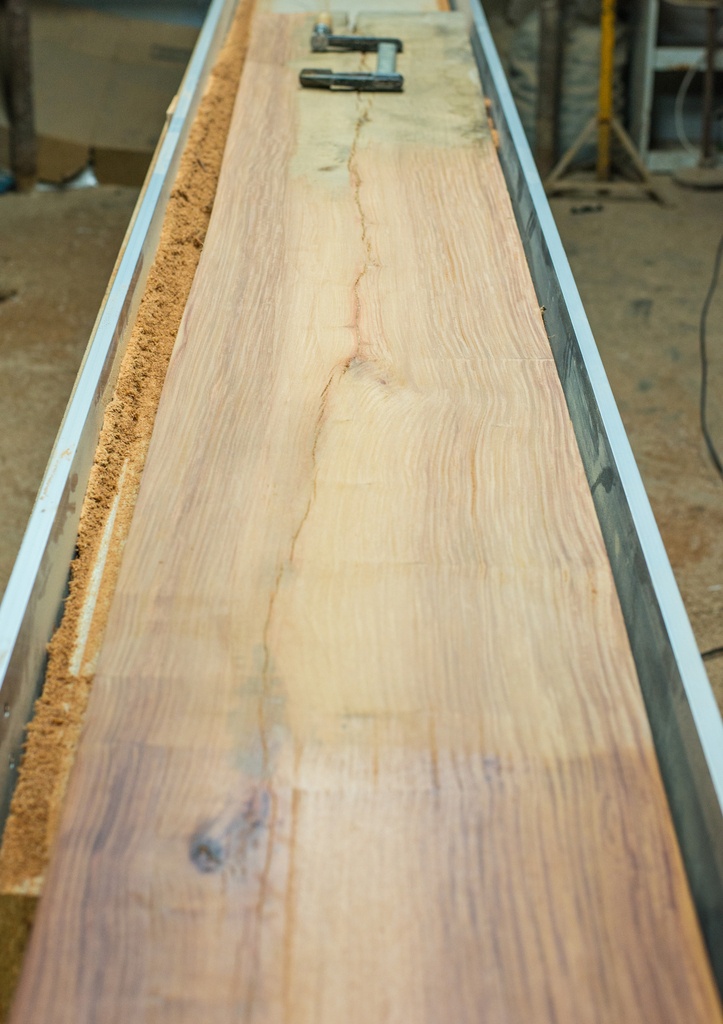

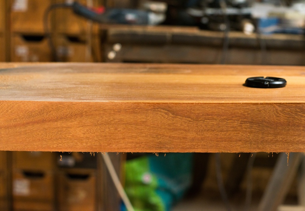

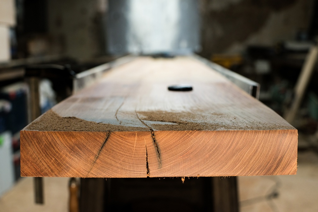

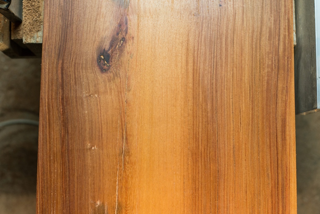

Bonjour à toutes et tous,
Je reviens vers vous pour tenter d'identifier cette essence!
J'ai récupéré trois planches de 320 cms/40cms/65mm.
Sur la troisième photo le bois est huilé incolore.
Une planche pèse environ 120 kgs.
Merci d'avance pour vos lumières!
Tony
120 KG ??????????,
Atelier Michelet
A vu de nez oui, on est plutôt costaud avec mon frère et il faut être deux pour les deplacees, si ce n'est pas 120 kgs c'est 100 kgs minimum.
Atelier Michelet
Bon, après pesée, ça fait 90kgs.
Mauvaise idée de peser au ''ressenti''.
120kg ça donne une densité de 9,9 ; on est plus proche de l'argent ou du plomb que du bois... ce serait pas plutôt 12kg ce qui donnerait 0,99 de densité ???
Atelier Michelet
Ah non non je confirme! La planche fait plus de 100 kgs, c'est sûr!
Il faut être deux pour les manipuler.
Atelier Michelet
Et 12 kgs pour une planche de 320cms/40cms/65mm ça me paraît très peu!
Ben ça fait 1400kg/m3, 1200 si on part sur 100kg le bois est sec?
Ou vous les avez manipés un jour de grande fatigue!!?
Ou serait ce un exotique ?

en faisant le calcul je trouve une densité de 1 environ. pour 90 kilos
le calcul est le suivant:
le volume = 3,20 x 0.4 x 0.065 = 0,0832 m3
la masse volumique de ce bois = 90/0.0832 = 1081.7 kg/m3
la densité = 1081.7/1000 = 1.08
on est peut etre sur un ipé visuellement ça y ressemble à confirmer
etign oui, ça se pourrait bien.
Pour moi l'ipé est plus foncé mais la couleur n'est pas nécessairement constante.
Grain: fin
Contrefil: accusé
Notes: certaines espèces ont un grain moyen. Le bois parfait est brun jaunâtre à brun olive sombre, parfois finement veiné. Les vaisseaux contiennent un dépôt jaune verdâtre (lapachol).
Cette histoire de dépôt jaune verdâtre est notable quand on travaille le bois, cela fait une fine poussière jaune/verte fluo.
Par ailleurs, je trouve que le bois dégage une odeur sucrée agréable quand on le travaille.
