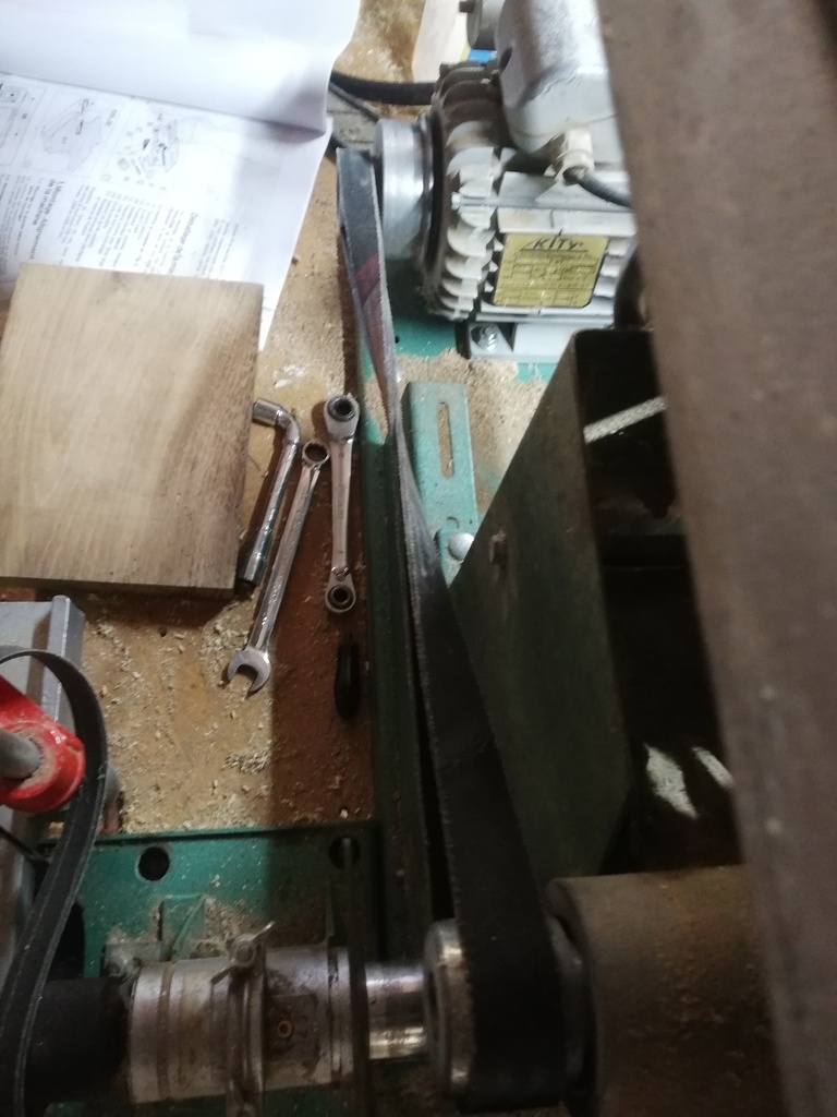

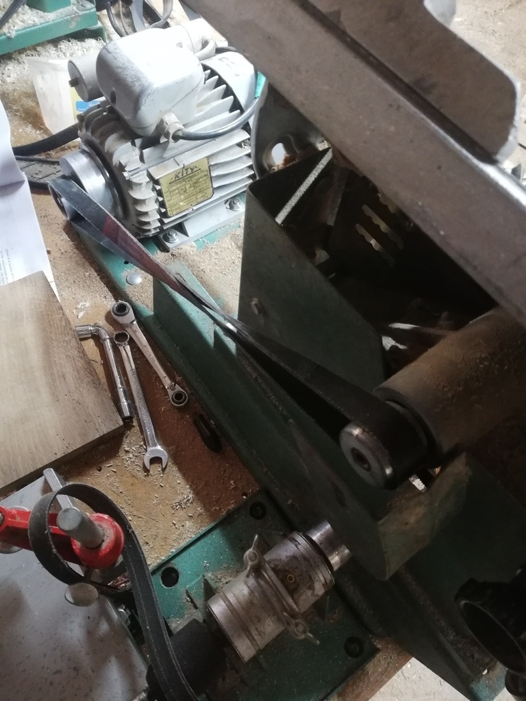

J'ai une petite question, je suis en train de remonter une table kity 616
Je ne comprends comment monter la courroie.
Je comprends qu'il faut la vriller mais en la vrillant elle frotte sur elle même
Est ce que vous avez le même problème ? Est ce que vous auriez une photo de votre montage ?

ça me semble correct, j'ai la même chose chez moi , est ce que le moteur est correctement aligné ? Est ce la bonne courroie ?

Et oui c'est la courroie en 1120, et pour l'alignement, je referais les réglages demain, mais il n'y a pas une grosse latitude de réglages. Je vous redis demain.

c'est bien ça.la courroie est en léger contact mais ce n'est pas embêtant pour son fonctionnement (cela inverse le sens de rotation).

c'est tout bon, ne t'inquiète pas. La courroie est vrillée pour la scie circulaire ou ruban, mais également pour la toupie de l'autre côté.
J'avais la même appréhension, sur les frottements, je ne l'ai plus 4 ans après car ça ne fait rien à la courroie.

C'est bien vrillé comme ça sur la mienne, ça fonctionne plutôt bien

Quand j'avais une Kity, je ne vrillais pas les courroies. Sens de rotation du moteur ?

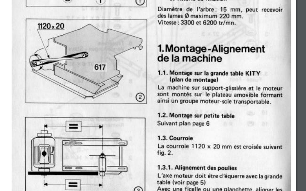

quand elle est monté sur grand table comme ici il faut vriller la courroie , sinon la lame tourne pas dans le bon sens

Bonsoir, oui c'est par rapport au sens de rotation du moteur sur la grande table:
Mais du coup elle frotte un peu. Je trouve ça étrange et n'arrive pas à trouver d'autres montages...
Des idées ?
