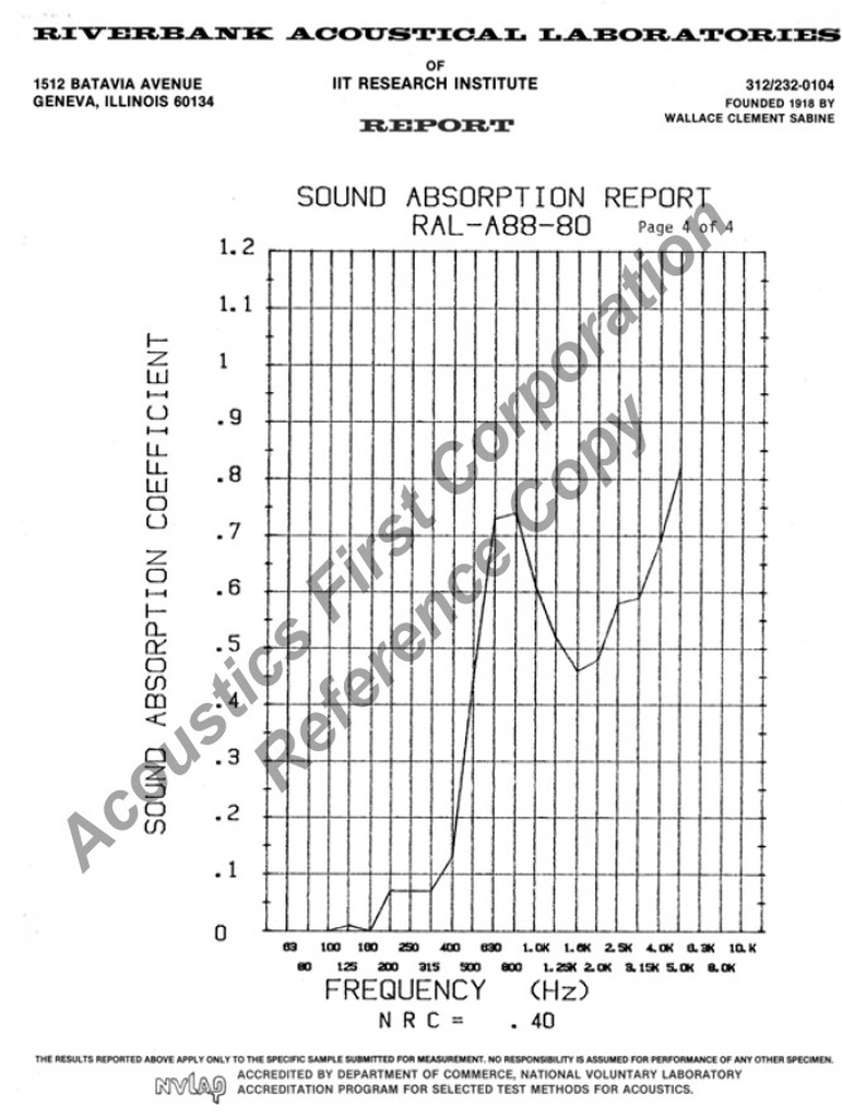

Pour ceux que ça intéresse, la courbe d'absorption acoustique des boites à oeufs (de 0 à 1, 1 étant le maximum).

Les boites d'œuf, en plus d'être inutile pour de l'isolation, c'est super dangereux car très inflammable.

Désolé, mais les boites d oeufs, c est une légende urbaine, ça n isole absolument pas. Ce permet juste éventuellement d améliorer l'acoustique du pièce qui résonne par exemple. De la même manière qu une bibliotheque améliore souvent les résonances d une piece...
