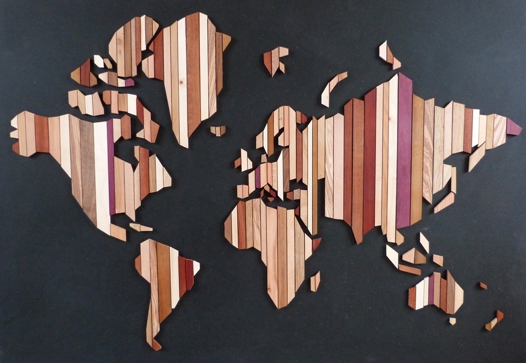

J'en ai utilisé en 19mm pou le fond de ma mappemonde:
