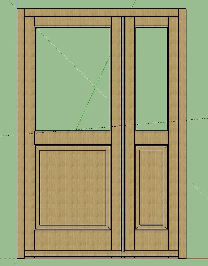

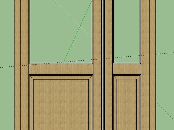

Toujours concernant cette porte d'atelier qui m'occupe pas mal en ce moment au niveau du choix de la ferrure, j'aimerai votre avis, retour d'experience concernant les paumelles.
Les portes seront en chêne, épaisseur 36mm avec un vitrage en partie haute. Porte sans recouvrement du bati.
Je pensais partir sur des paumelles type "lame a bout carré ou arrondi" dites picardes ??

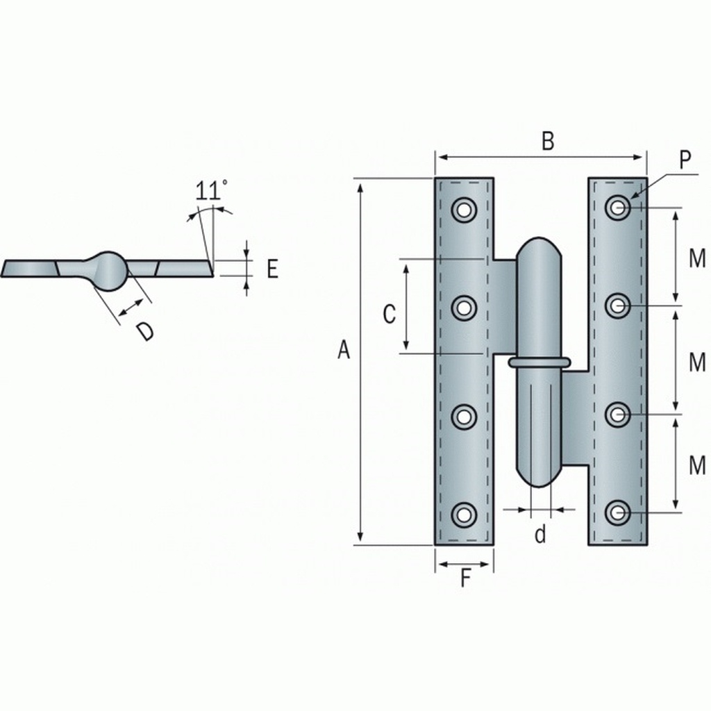

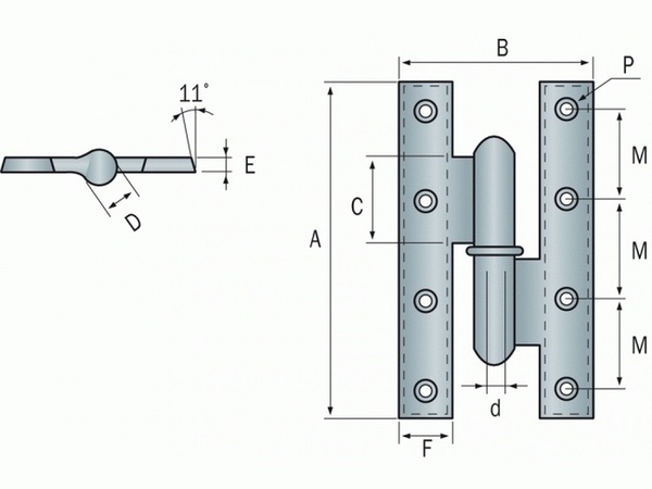

  • Quelles dimensions de paumelle par rapport à l'epaisseur de ma porte (36mm)? Comment choisir les dimensions par rapport au dessin ci dessous ?

il faudrait savoir le poids de l'ouvrant principale et sa largeur. Compte tenu de l'épaisseur de 36 mm je suppose que le double vitrage ne pèse pas énormément.
Donc faire simple des paumelles nœud 14 ou 16 en 160 par exemple.
Si vous voulez vous rassurer mettre 4 paumelle sur l'ouvrant principale ne pas les répartir uniformément : les deux du haut à toucher ; une au milieu ; une en bas.
Pour rappel les paumelles du haut empêchent que la porte saigne du nez
elles travaillent à l'arrachement , celle du milieu garde le montant droit et celle du bas travaille à la compression .

Quand tu dis 14 ou 16 c'est la dimension F?
oui
Benoit95

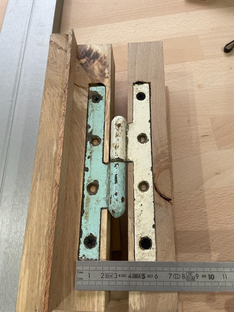

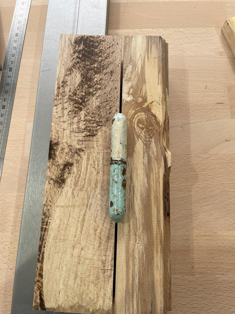

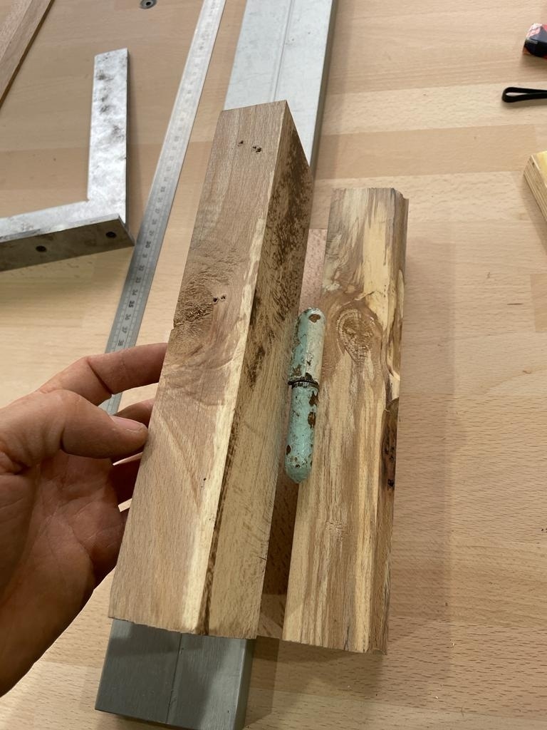

ok, je viens de faire un petit essai (sur les conseils de sylvain) avec une paumelle qui trainait.
A 160mm
B 60mm
F 16mm

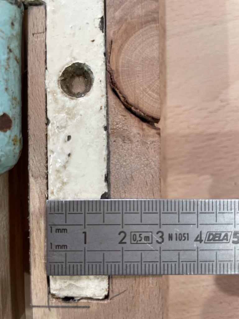

Ca colle plutôt bien mais ya un truc qui me turlupine. J'ai prévu un espace constant de 3mm entre la porte et le bâti avec d'installer mes 2 joints. Avec la paumelle de récup j'ai environ 1,5mm entre bâti et porte. J'imagine que le choix judicieux de la paumelle me permettrai d'avoir ces 3mm?
oui c'est normale pour avoir 3 mm le plus simple est de tordre la paumelle soit avec un tord paumelle ou une clef à molette ou alors entailler un peu moins .

Non pas à ma connaissance , mais tu devrais avoir un jeu un plus prononcé si ta paumelle est bien à fleur.
Quand on dit que l'on tord la paumelle cela étonne toujours mais il faut savoir que c'est une pratique courante à tel point que maintenant on trouve l'outil dans les catalogues de quincaillerie (Legallais par exemple )
C'est ta premières porte si tu as prévu un jeu de 3, tu met aux dimensions ton ouvrant avec chants dégraissés comme il se doit, puis tu tombe en fonction les arasements du bâti , tu met en bois , et tu engonde si ta porte serre de trop une petit cale entre le bâti et l'ouvrant et tu referme la porte, ou avec la pince à paumelle tu tord les paumelles porte fermée . ET voilà cela demande 10 mn de plus tu peux mettre plus de jeu en haut que en bas pour que cela revienne à la normale une fois posée.
