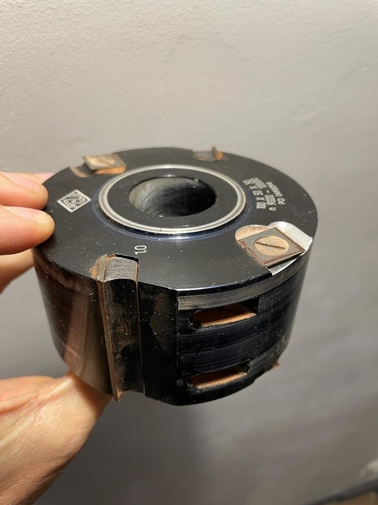

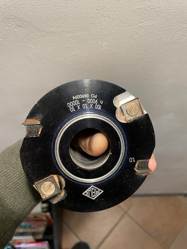

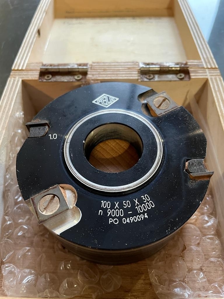

J'ai eu pas mal d'outillage de toupie lors de l'achat de ma combinée d'occasion.
Notamment j'ai eu ca:
Est ce que c'est un porte outil universel ou l'on peut mettre different type de fer pour moulure ects...

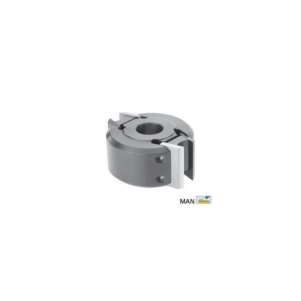

ca ne resemble pas vraiment à ca:
5
Petit bouffe tout à plaquettes pour faire petite feuillure ou rouleau calibreur si roulement à bille associer il est parfois nécessaire d'enlever les araseurs.
Un super outil !
Benoit95
Merci Bonbonveronbi encore 😀!
si ca peu servir de bouffe tout c’est top. je vais regarder les roulements adaptés. dans quel cas doit-on enlever les araseurs ? Merci d’avance
JPLegno
Il faut chercher le roulement + la bague de guide à bille : sur cette page par exemple probois-machin...ils-pour-toupie
avec le diamètre et l’alésage adapté à ton outil.
Benoit95
Merci, Ce produit a l'air de faire les deux: probois-machin...e-de-50-mm.html
JPLegno
Attention, ton outil fiat 100mm de diamètre et a un alésage (le trou au milieu) de 30mm.
Celui en lien fait 80 et 50mmm respectivement.
Benoit95
oui c’était pour l’exemple, pour savoir si ça comportait bien le roulement et la bague de butée dont tu parlais
JPLegno
Il faut bien les deux. A moins qu'il y ait d'autres modèles que je ne connais pas...
Benoit95
Merci 🙏

L'Atelier Vosgien , tu n’aurais pas fait une erreur de lien internet ? Parce qu’il pointe sur des fers de 90mm de haut et font 5.5mm en acier, ce ne sont pas des plaquettes carbures comme sur le porte outil de Benoit95
L'Atelier Vosgien
JPLegno oui bienvu en voici ici forezienne.com...bure-forezienne

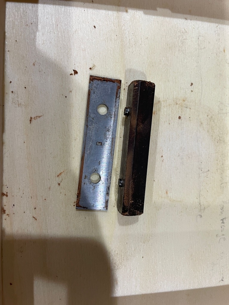

Merci à tous pour vos réponses éclairées. j'ai démonté une plaquette histoire de voir. C'est ultra fin, c'est fait 1,5mm d'epaisseur. ou les achetez vous ? une marque en particulier a recommander ?
