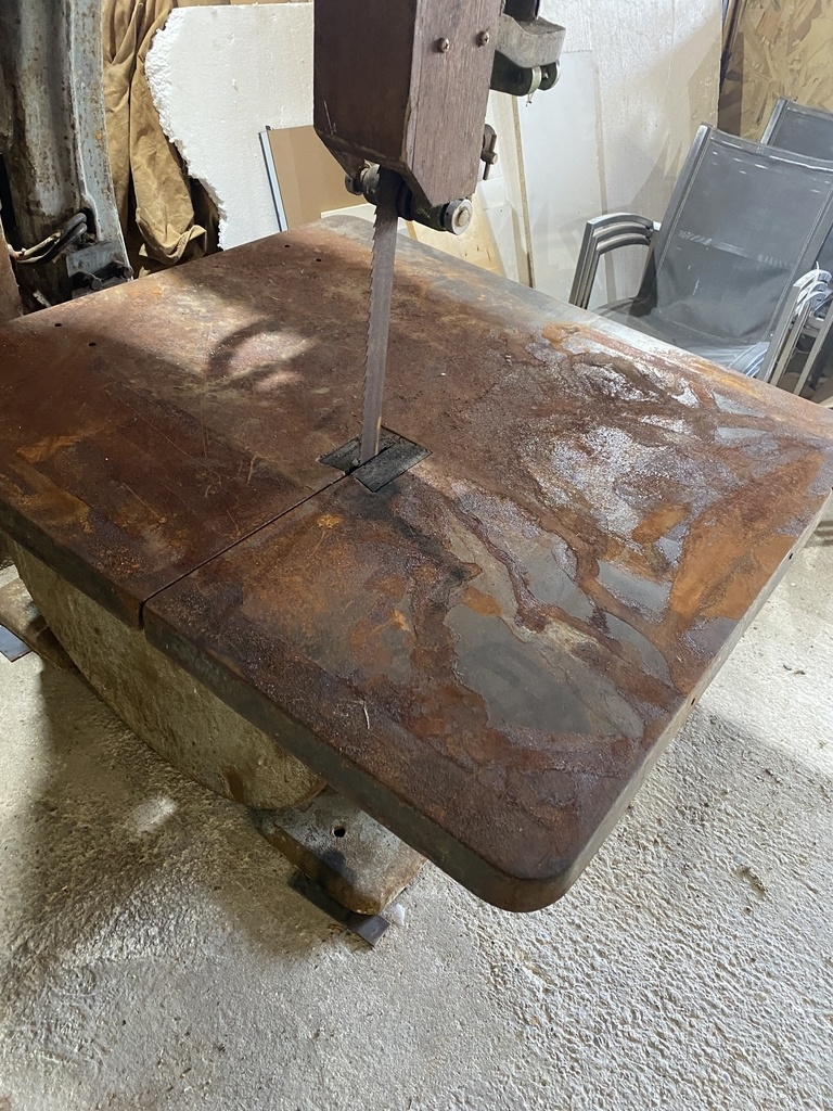

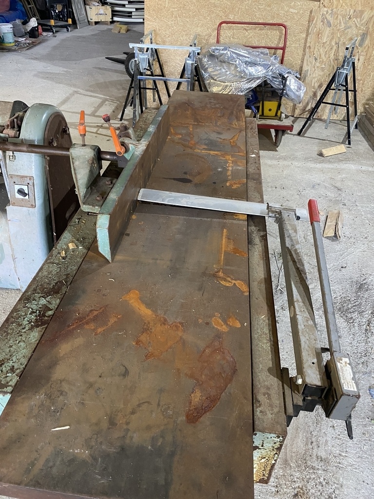

Bonjour mon fils a récupéré 3 machines en parfait état de marche mais elles ont été stockées dehors sous des bâches
Que feriez vous pour récupérer de belle table en fonte

Après le souci c'est que j'ai l'impression qu'il n'y a pas que de la rouille superficielle ...
Mais de toute façon le pire est la ruban non ? Pile là ou la planéité n'est pas vraiment très importante...

Kentaro oui mais le soucis c'est que la rouille (notamment vue les photos de la scie a ruban) peut modifier la surface et dans ce cas il est nécessaire de passer par un ponçage de la surface.
Après la degau et la rabo sont pas très attaquées donc ça devrait aller sans.
Erebor Il n'est pas évident de voir en fait quels sont les dégâts.
Sur la raboteuse, il ne semble pas y avoir grand chose, et sur la dégau, c'est pas beaucoup plus. Sur la SAR, la photo ne dit pas tout. Mais je n'ai pas l'impression que cela soit attaqué en profondeur . La rouille, c'est impressionnant, mais parfois, un simple coup de chiffon appuyé, et c'est parti.
De toute façon, si c'était vraiment attaqué et si des morceaux ou des plaques sont partis, ce n'est pas un ponçage qu'il faut, mais un resurfaçage.
