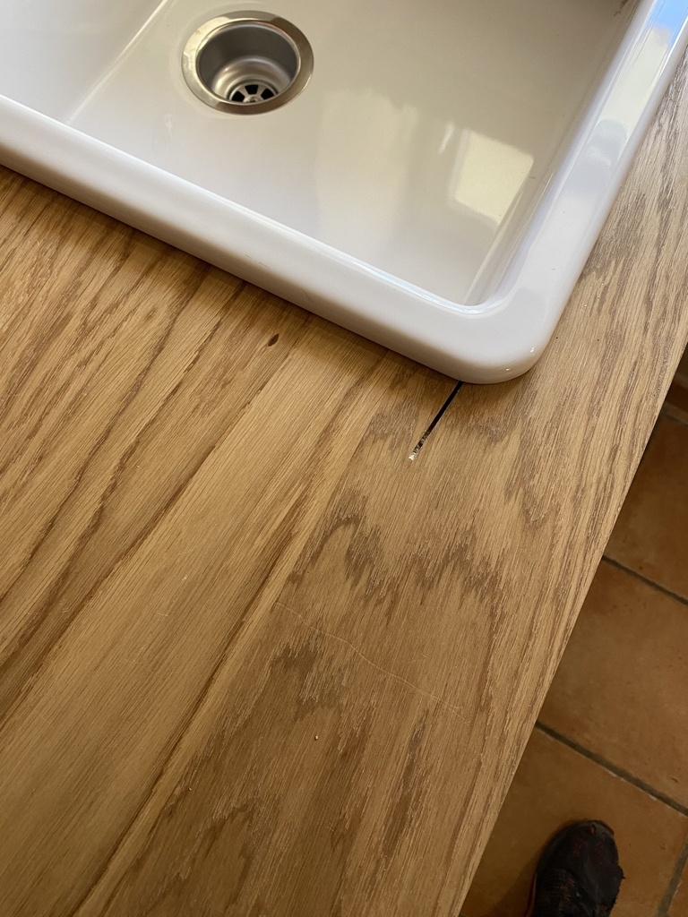

Bonjour à tous ,en découpant la réservation de l évier la scie à reculée malencontreusement.que feriez vous pour masquer au mieux cette erreur .le trait reste est quand même très visible .c est un plateau en plaqué chêne massif .merci d avances

Je collerai un petit flipo (une petite pièce de bois de la bonne longueur taillée en pointe qu'on fait rentrer dans une fente) en chêne en faisant attention au fil. Une fois la colle sèche je decouperai proprement le surplus au ciseau.
+1, c'est dans le sens du fil, ça va être assez discret et devenir invisible avec le temps
Rien de plu simple en effet

l'idéal est d'enlever l'évier avant pour que ton flipo ne s'arrete pas pile au niveau de l'évier
