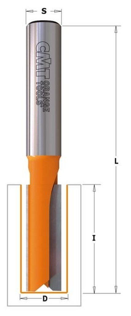

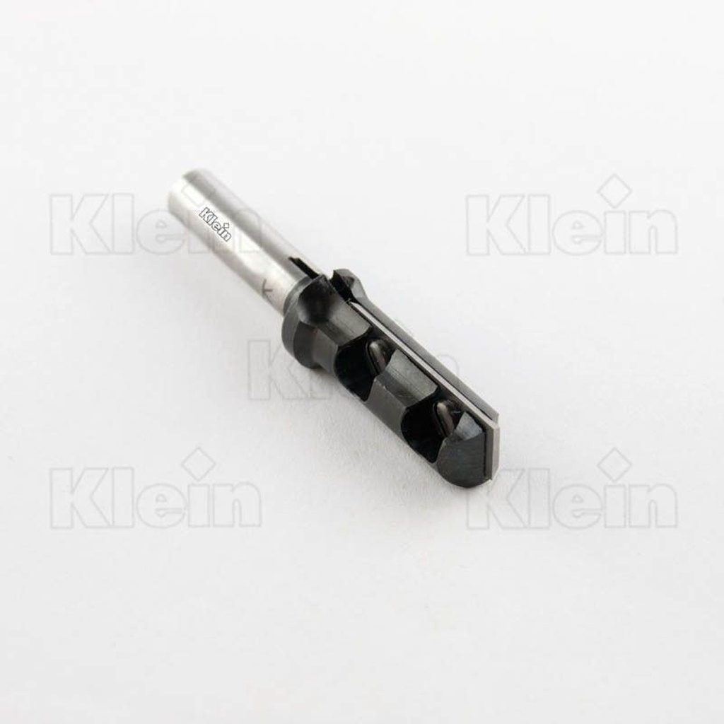

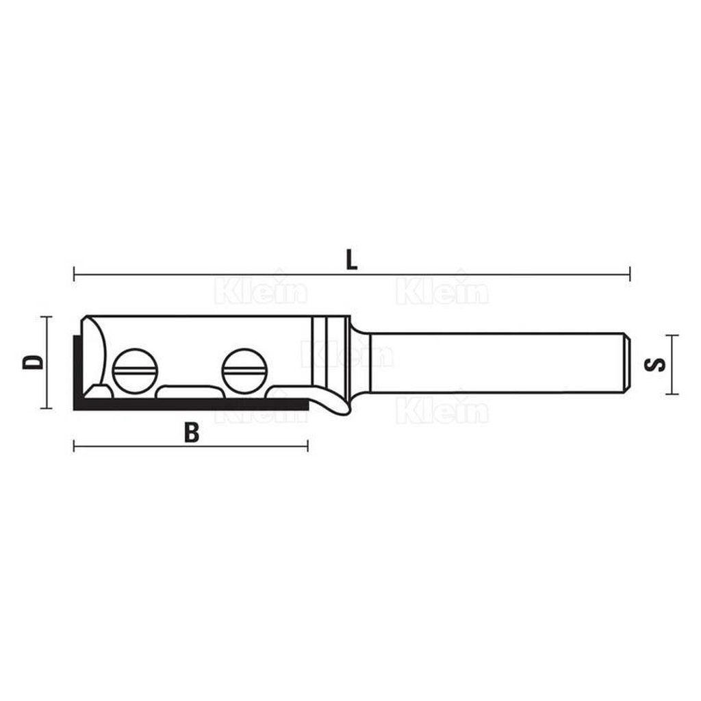

Fraise à plaquettes amovibles ci-dessous (~ 31 € j2fsolutions) :

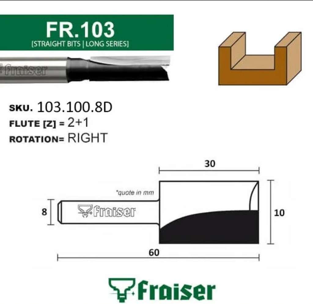

Fraises à plaquettes soudobrasées ci-dessous (~30 € également) :

Il n'y a pas de risque non plus sur les fraises à plaquettes interchangeables , les plaquettes (des CMT et autres) sont percées, la (les) vis vient se fixer dans la fraise.
