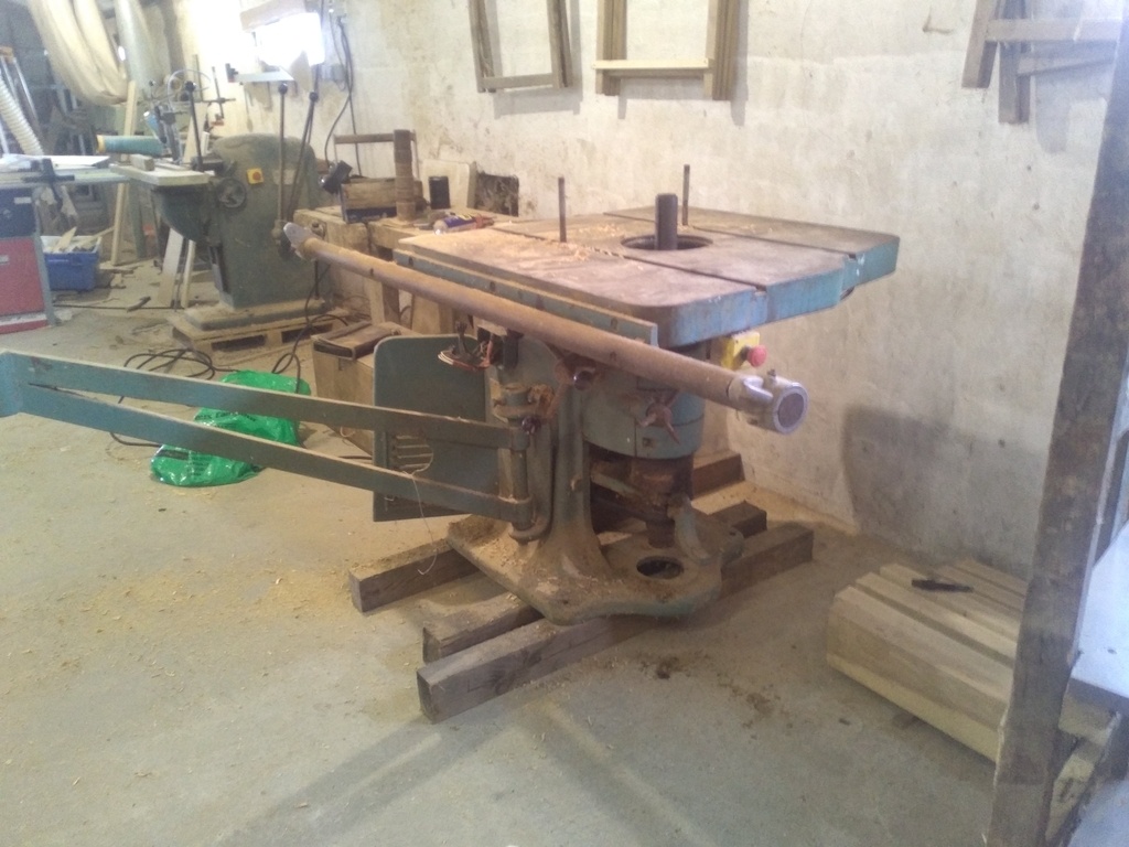

je me retrouve une fois de plus à virer la rouille d'une vieille machine-outil :
Elle n'a pas servie depuis un moment mais à eu une mise au norme électrique et vient avec le tant attendu chariot à tenonner !

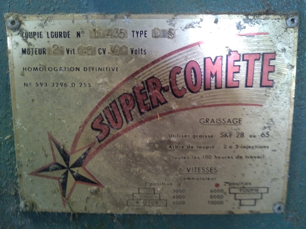

Là ou je bute c'est que c'est un vieux système de graissage avec une seringue de ce type :
outilico.com/2...sser-150-gr.jpg
et il préconise ce type de graisse
J'ai essayé de trouver des équivalence sur internet car la marque SKF existe toujours !! Mais pour le moment je nage,a priori ce serait une sorte graise "fluide" ??
Quelqu'un a une idée ??

Bonjour, pour le graissage des roulements de l'arbre pas besoin de chercher très compliqué, une graisse standard au lithium d'une viscosité NLGI 2 sera suffisant. On n'est pas dans des conditions de pression, vitesse...extrême. Ou sinon par acquis de conscience mais plus cher chez SKF leur graisse LGMT 2 (c'est également une graisse au lithium de viscosité NLGI 2 mais fournie par SKF).
Cette graisse peut servir également au reste (graissage du fût). Un graissage régulier reste le plus important, sans pour autant blinder les roulements de graisse
Gcloarec
Merci pour la réponse, en gros je me prends pas la tête et j'utilise la même que sur mes autres machines ;)
