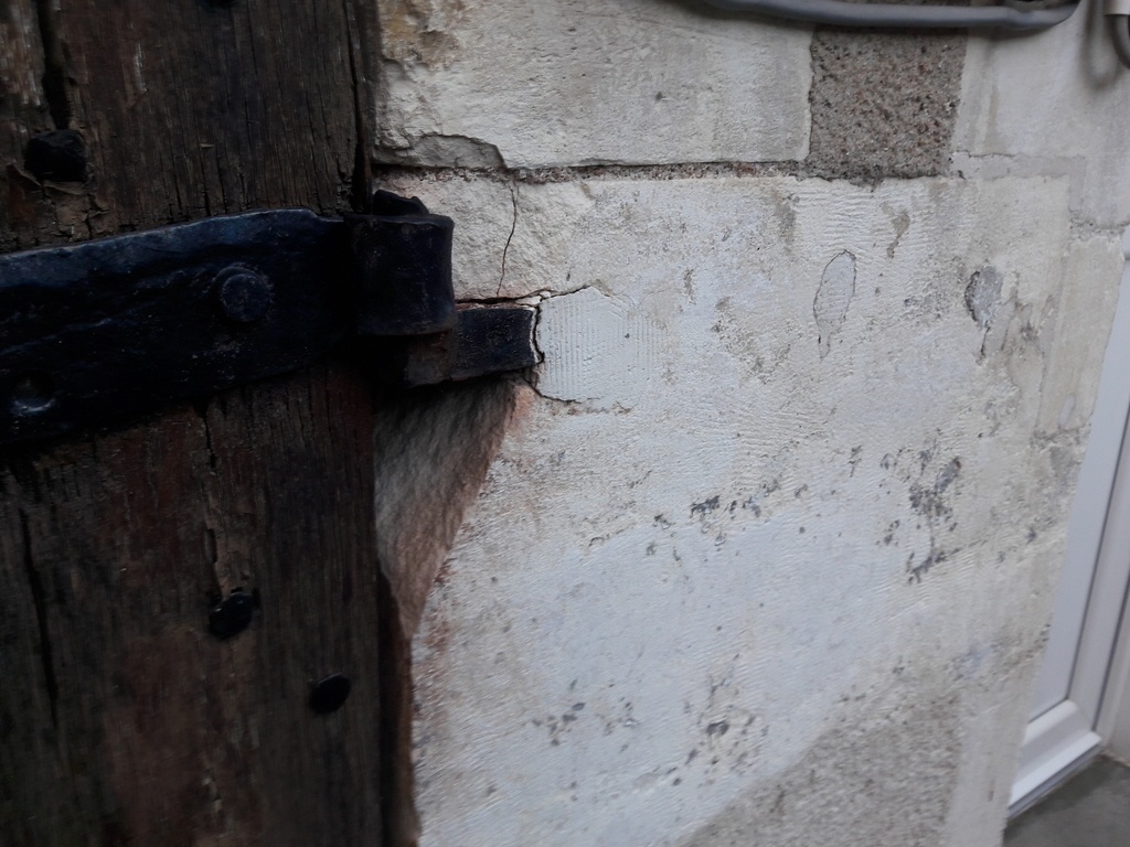

Je vais intervenir sur une porte. Malheureusement on va faire des réparations de fortune, peut être une refabrication mais plus tard.
La rotation basse se fait sur pivot mais la rotation haute est avec une penture sur gond. Je suis très loin d'être sûr que le gond résiste au dégondage et regondage d'une telle porte. Elle est petite mais épaisse et large.
Comment traiter le problème ? avec quel produit ?
On n'est pas classé MH mais j'aimerai faire quelque chose, d'abord de solide, ensuite d'esthétique et assez respectueux des méthodes traidtionnelles.
S'il le faut je passerai le bébé à un Tailleur de Pierre.
Merci et bonne journée à tous.
Seb
Dorenov
Bonsoir, j'ai récemment repris des gonds de volet pour un client, j'ai retiré la partie queue de carpe et j'y ai soudé de la tige fileté de 20mm par 150mm de long. Perçage et scellement chimique. Le tout en gardant la partie forgé apparente pour l'esthétique.

Je suis d'accord avec Dorenov met bien de l'antirouille. tu peux reconstituer la pierre avec de l'artopierre ou juste de ma chaux blanche.
merci de ton intervention : tu utiliserais aussi la technique de prolonger le gond avec de la tige filetée ??
hugues
Oui ou des vis en inox à travers le gond et sceller dans la pierre.

Ou tu refait ce qui est fait, mais en faisant un trou plus profond en pyramide, afin de créer un bloc de mortier qui ne peut pas sortir. Et une queue de carpe bien évasé au bout du gond.

Il pratique au scellement chimique pour la solidité et la facilité d'exécution. Pour l'esthétique, il fait au mortier colle pour la souplesse, qu'il agrémente de patine pour rattraper la teinte et l'aspect.

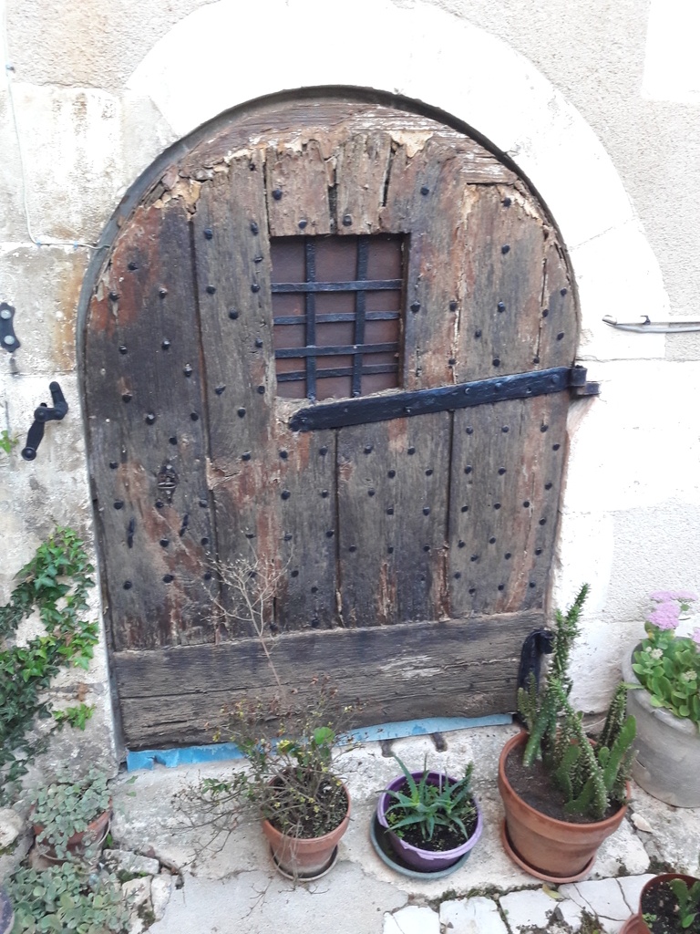

Cette porte est une oeuvre d'art polie par le temps. Surtout, n'y touche pas!!
Elle a tenu des centaines d'années, elle en tiendra bien autant.
La moindre intervention va casser la magie.

J'avais vu une très belle rénovation d'une vieille maison dans l'Allier. Les vieilles portes "qui tombaient en ruine" comme celle-ci avaient été conservées, et tout simplement fixées sur des porte refaites. Cela avait vraiment de la gueule.
Non, quand je te dis qu'elle tombe en ruine, c'est qu'elle tombe en ruine. Tu es le premier à conseiller de mettre au feu un bout de bois qui a des bébètes. Là elle est vraiement au bout.
Il y a 100 ans cette porte était peinte. Les portes étaient toujours peintes en ville, et c'est l'entretien qui faisait que l'ouvrage durait. Il y a des morceaux dans lesquels on enfonce le doigt sans forcer.
On ne parle pas de magie, on parle de porte. Il faut qu'elle s'ouvre et qu'elle se ferme.

Alors, c'est une porte de cave dans un immeuble collectif, avec un escalier très raide derrière.

Tu parles de magie alors que tu ne l'as pas vue. Elle tient avec des plaques de plastique à l'arrière ta porte magique !

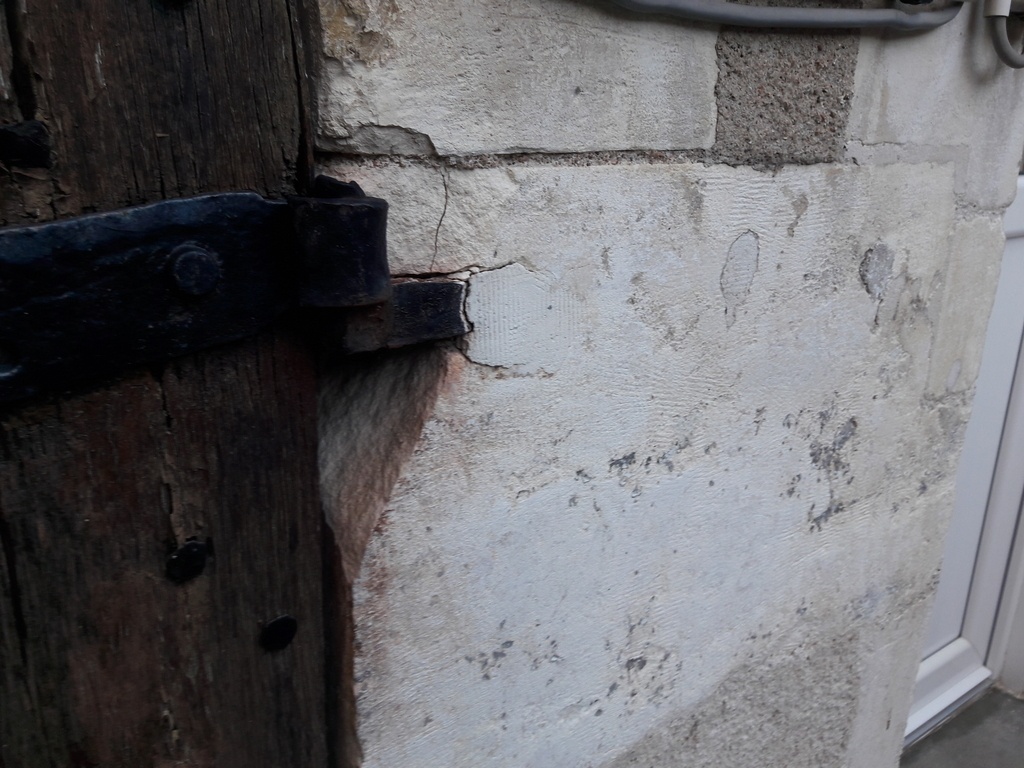

hello problème récurent !
Ton gond , a été déjà semble t'il re-scellé (auréole plus blanche)
Il me semble qu'il faille purger le mortier existant, et remettre en résine reconstituante spéciale !
un tailleur de pierre saura mieux que moi !
Oui, il y a déjà eu réparation. Et ni le propriétaire, ni moi ne savons de quand ça date, ni si ça a été fait dans les regles de l'art. Je connais quelques TDP je vais keur demander, merci.

Pour une reponse précise, trois photos dont deux sont semblables

Pour la quincaillerie et la maçonnerie, apres avoir degonde la porte il te faudra desceller le gond et deposer la penture.
(Seule quincaillerie visible sur tes photos)
Il te faudra faire "sauter" toutes les parties foisonnantes dues à la corrosion. La passivation des fers sera realisee avec le plus grand soin.
Pour la repose de la penture et la deco, la clouterie RIVIERE propose des produits intéressants.
Tu es en pays de Loire, on peut penser qe la pierre est du "tuffeau" une pierre tendre, le mortier de scellement doit etre d'une dureté équivalente .
Pour realiser un scellement et un raccord perennes et esthétique l'emploi de mortiers tout prets, adaptés est INDISPENSABLES, weber propose une palette parfaitement adaptée à ton problème..

Selon l'importance du trou du gond soit un scellement chimique ou alors un scellement à la colle à carrelage. C'est une combine d'un tailleur de pierre on peux remettre dessus une légère couche de mortier dans la couleur de la pierre. Bizarrement avec la colle à carrelage on arrive à recoller les gaufrures de pierre , contrairement au mortier cela colle et reste élastique et cela se retracte peu.
Oui, je l'avais déjà entendu sur l'Air du Bois (sûrement par toi d'ailleurs). Et c'est validé par le TDP que j'ai contacté (voir la réponse que j'ai publiée).
