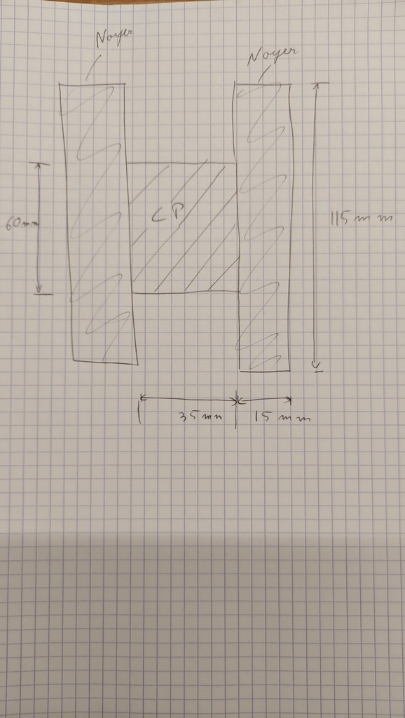

NicolasM
Voilà l'idée
Avec du cp de 35 mm, tu n'auras pas de problème.
