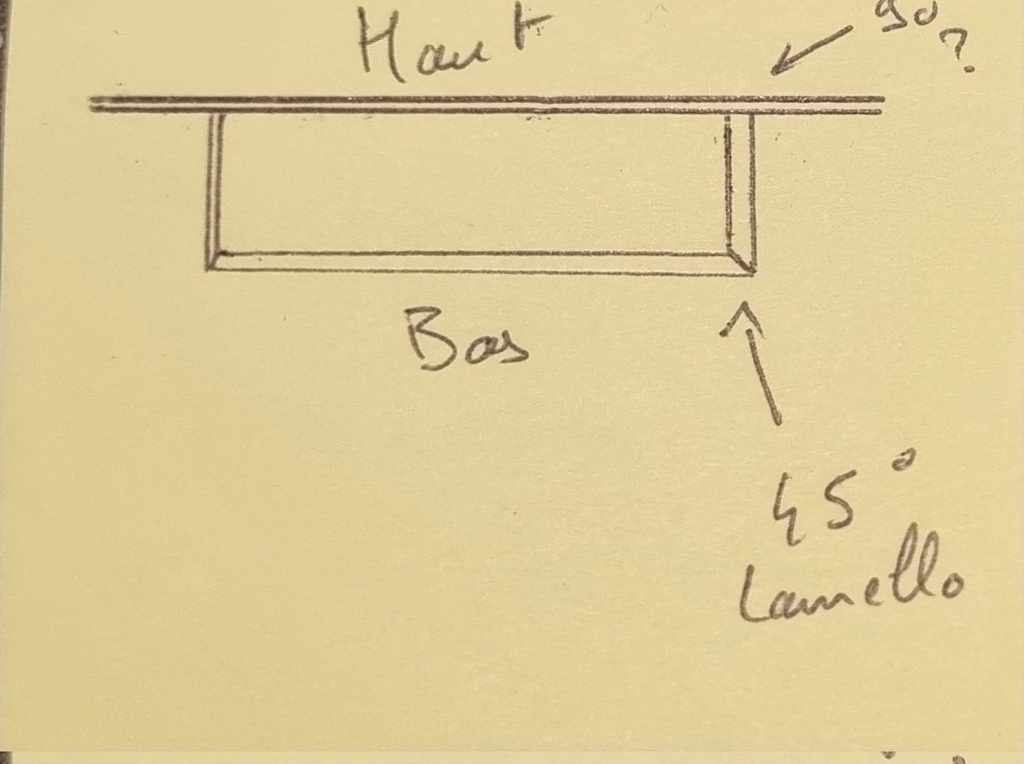

Dans un projet que j'ai en tête, il me faudrait coller quelques planches de mélaminées. Une partie de ces collages seraient fait avec des coupes à 45°, du coup là, pas de soucis, je pense que la colle blanche marchera sans problème.
La question que je me pose, c'est que pour une autre partie de l'assemblage je devrait coller deux planches à 90° mais de telle façons que je vais coller le tranche de l'une sur la partie en mélamine de l'autre.
Ma question est donc: est ce que de la colle blanche peut tenir correctement sur de la mélamine ? Dois-je plutôt prévoir de la coller PU ? Ou dois-je prévoir de faire une toute petite rainure pour retiré cette mélamine et arrivé dans l'aggloméré ?
Une autre idée ? :)
Merci d'avance !

Peux tu nous mettre un croquis pour pouvoir mieux visualiser le projet dans son ensemble
spyc
Bonne idée, je met ça sous peu
spyc
Voici un petit schéma pour expliciter ce que j'ai en tête

C’est sous un caisson cuisine? C’est quoi comme matière « haut »?
C’est pour supporter quoi?
Ça fait quelle profondeur?
Quelle épaisseur de chaque morceau?
spyc
tout est en mélaminé. C'est plus pour un bureau d'enfant. Les montants verticaux vont faire entre 12 et 15 cm je pense (je n'ai pas encore vraiment arrêté les cotes). Pour supporter quelques cahiers et livres

Si tu n'es pas equipé d'une lamello, une rainure arretée sur la longueur du panneau et du chant.
Avec une baguette de massif ou une bande de contre plaqué de 5mm, le tout bien collé ça ne tombera pas!

Et bien lamello obligatoire, pour la liaison avec le haut , et dans les angles

Du coup c'est juste le lamelo qui permet la fixation, non ? Dans le cas où les planches sont collés en T (la planche mélaminés est horizontale en haut et la tranche de la planche à 90° est verticale et est collé sur le dessous de l'autre planche), ça fait pas un peu peu ?

Perso je te conseillerai de griffer la zone qui est collée, je fais un espèce de cadrillage avec un cutter. ça permet d'avoir un peu plus d'accroche. Et bien sur lamello ou tourillon obligatoire !
larbreabois
Récemment j'ai eu un peu le même problème avec un CP bakélisé, j'ai trouvé que le mieux était de faire une rainure de 1 à 2mm de profondeur à la défonceuse, qui permet de retrouver un matériau poreux, tant pis pour les lamellos, si c'est bien en contact et pressé ça ira. Par là dessus la colle blanche c'est le mieux, ça a même plus d'accroche que la PU ou l'epoxy en fait.
Yougs
Salut
Y'a une colle spécifique pour cette application, la Kleiberit 308. Assembler avec des lamellos.
La seule limite, c'est qu'il faut qu'au moins l'une des deux surfaces collées soit poreuse = tu ne peux pas coller "blanc sur blanc".

Ce n’est pas une PU (même si ça vaut le même prix…), elle ne gonfle pas.
Mais ça colle vraiment très bien les vulgaires assemblages en té + lamelles sur le mélaminé. Et ça se conserve très bien : mon bib est aux 3/4 vide depuis + d’un an, aucun problème.

sur le mélaminé la colle blanche ne prendra pas, il te faut renforcer ton assemblage soit par des tourillons, des lamelles, ou des dominos.

tu peux assembler en coupe a 45° et coller a la colle blanche.Tu peux renforcé les coupes a 45° avec des lamellos mais ce n'est pas obligatoire.Cela depend des efforts solicités et de la taille du caisson

Par contre pour l'autre assemblage, à 90° en T, je ne pourrais pas utiliser de coupe à 45°, la planche du dessus sera plus longue que là où je souhaite placer la planche perpendiculaire (je vais rajouter un petit schéma fait main pour expliciter mon idée).

ok vu le shema je rejoint les réponses de yougs,glaude et sylvain.
